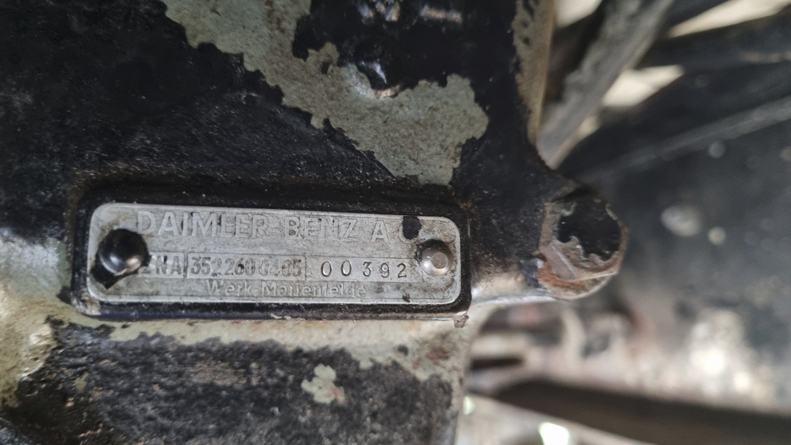

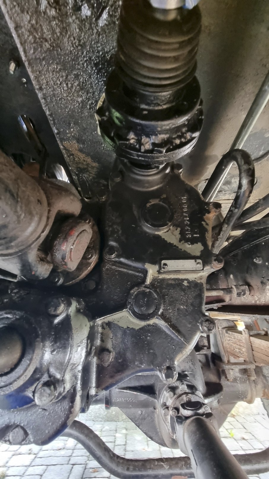

Dein Nebenantrieb hat ja zwei Ausgänge: unten und oben.
Wurde der untere Ausgang irgendwie stillgelegt oder demontiert? Wenn nicht, könnte das auch noch eine Geräuschquelle sein.
Wobei die grundsätzliche Geräuschursache sicher - wie schon erwähnt - das Zahnflankenspiel in Zusammenarbeit mit der pulsierenden Belastung durch den Luftpresser ist.
Insofern: unschön, aber normal. Wie lange der NA das mitmacht, wirst Du uns sicher berichten. Ich kann das nicht einschätzen. Ausgelegt ist er jedenfalls nicht dafür.
Das Drehzahlverhältnis Dieselmotor zu Luftpresser paßt? Am oberen NA ist die Übersetzung je nach Getriebetyp (meine Glaskugel blieb hierzu trübe) zwischen 1,023 und 1,505 (Drehzahl NA = Drehzahl Motor x 1,023). Das könnte funktionieren.

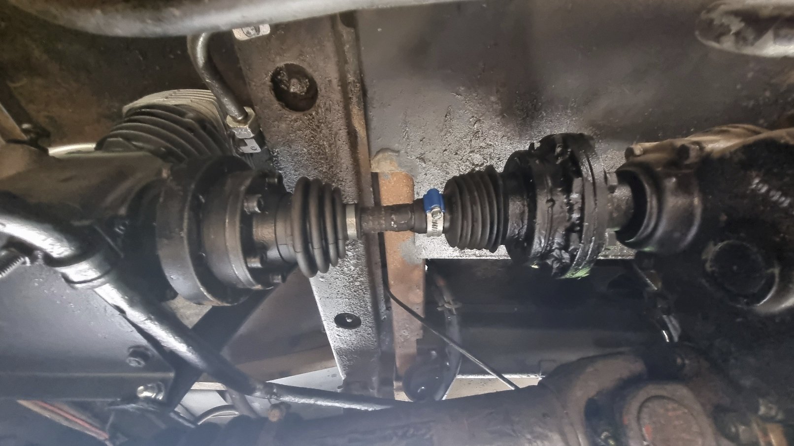

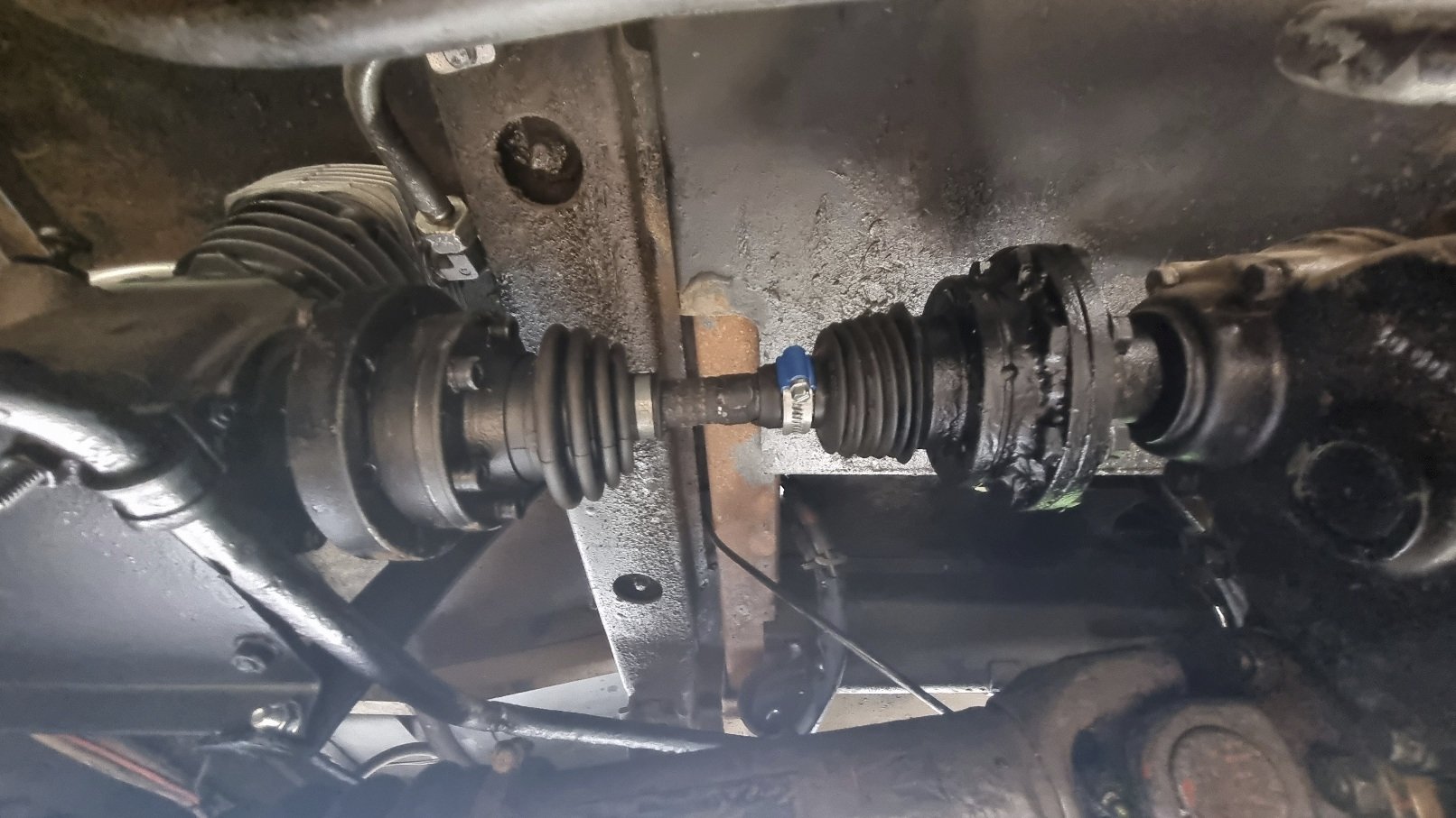

Vielleicht kannst du ja mit eine Hardyscheibe etwas linderung erwirken.

Der Nebenantrieb hat scheinbar tatsächlich einen zweiten Abtrieb, der dreht sich aber nicht, da war auch früher nichts dran.
Ich habe mir die Hardyscheibe angeschaut, denke das könnte was bringen, allerdings müsste die Welle wahrscheinlich gekürzt werden. Gibt´s da noch Meinungen dazu?

(1) Eine zusätzliche Rotationsmasse (Schwungrad) würde helfen um das Getriebe zu entlasten, idealerweise gekoppelt mit einer Hardyscheibe. ---> bringt auch aber das risiko das du wiederum eine neue Resonanzfrequenz einbaust, du du potentiell auch treffen kannst....

Abgebrochene Zähne oder sonstige Teile können aus dem Gehäuse des Nebenantriebs eher nicht ins Schaltgetriebe gelangen. Dazu müßten sie erst einmal durch das Kegelrollenlager wandern ...
Allerdings wird der NA ja von der Vorgelegewelle des Getriebes angetrieben. Wenn also im NA etwas blockiert, kann das auch Schäden im Schaltgetriebe verursachen.

an meinem originalen Kurzhauber-Getriebe war ein Nebenantrieb montiert, der auch so aussah. Damit hatte ich per Riementrieb ebenfalls einen Kompressor angetrieben, Riemenscheibe dierekt passend gedreht, dass sie auf den Abtriebsflansch passte. Das hat auch im Betrieb Geräusche gemacht, aber in meinem Fall bin ich sehr sicher, dass der Anteil "rumpeliges Schlagen" vom Kompressor selbst kam, wenn er richtig Gegendruck hatte. Kann das hier vielleicht auch sein? Ansonsten könnte man zur Eingrenzung gleichzeitig den Nebenantrieb und einen kleinen Gang einlegen und ein paar Meter mit laufendem Kompressor fahren. Wenn es damit anders wird, dann dämpft die Last auf der Vorgelegewelle die Drehschwingung des Kompressors weg, also käme der Krach aus einer zufällig getroffenen Resonanz im Schaltgetriebe
Ansonsten halte ich die Last auf dem Nebenantrieb hierbei für sehr gering, allemal in Verbindung mit der geringen Nutzung.

@ Nils
Das werd ich probieren.
