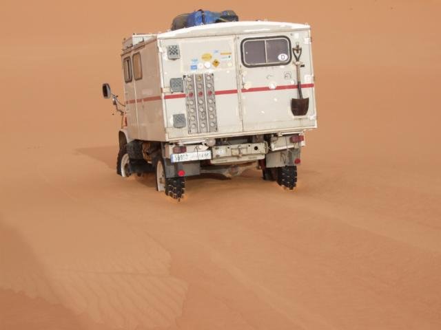

von 404wolf
Hallo Thomas
Hatte vor meiner letzten Afrikareise von einem Mitfahrer den Tip bekommen, meine orginal Alubleche auf ca. 75 cm zu kürzen um Gewicht zu sparen.
Habe immer 2 ST. dabei.
Haben sich super bewährt.
Auch als Unterlage beim Außenduschen...
Bin mit einem alten Unimog 404 unterwegs.
Gruß Wolfram
