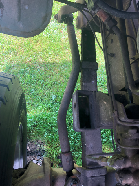

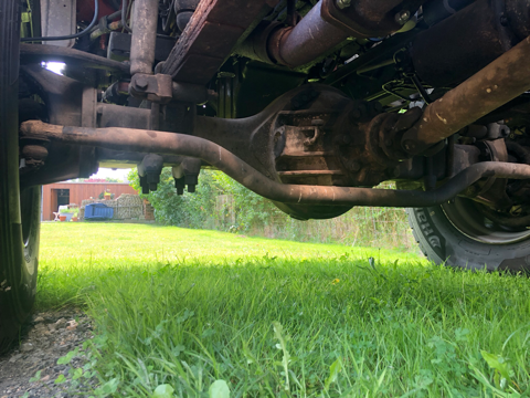

Liebe Gemeinschaft,
sowohl die - ich meine, sie heißt Spurstange - als auch die Komponente auf Bild zwei, deren Bezeichnung ich noch nicht kenne, lassen sich mit den Händen ohne Mühe ca. 8-10 cm, bzw. 3 cm verdrehen. Da sie ja beide mit anderen Bauteilen gelenkig verbunden sind, finde ich das als Laie nachvollziehbar. Da ich aber keine Ahnung habe, frage ich liebe nach: ist das physiologisch oder spricht das für ausgeschlagene Köpfe?
Vielen Dank und freundliche Grüße,
Sven
Sven

die Gelenkköpfe von Lenk- und Spurstange dürfen keinerlei Spiel haben.
Re: Zuviel Spiel in Lenkungskomponenten Magirus 130D9?
Moin Uwe,
vielen Dank für die Info. Dann zeigt Bild zwei also die Lenkstange?
Dann sind die wohl doch recht fertig. Darf das Fahrzeug so noch bewegt werden?
Die Köpfe lassen sich tauschen, oder?
Ist das realistisch, das Zuhause selbst zu regeln?
Sven
Sven
Nope, ich denke dass Sven sich ein wenig unglücklich ausgedrückt hat .
Nur weil die Kugelköpfe/Lekschubstange und Spurstange sich verdrehen lassen heißt das nicht automatisch dass sie Spiel haben .
Ergo : Verdrehen geht immer , Spiel in den Köpfen darf aber nicht sein .
Bild 2 heißt Lenkstange oder Lenkschubstange.
Dass du die mit den Fingern drehen kannst ist normal, die dürfen kein Höhenspiel haben (ziehen/drücken) und kein seitliches Spiel, dass erfühlt man in dem sich jemand zweites rein setzt und dass Lenkrad hin und her bewegt... Ohne sich die Finger klemmen zu lassen.
Liebe Alle,
vielen Dank für die Aufklärung. Da fällt mir ein Stein vom Herzen. @Oliver: Danke für die Richtigstellung. Nein, seitliches oder Höhenspiel hab ich nicht feststellen können. Jedenfalls manuell nicht. Montierhebel mach ich später nochmal.
Sven
Sven
HalloSofa74 hat geschrieben: ↑2022-07-30 17:21:08Moin Uwe,
Sven
bei der lenkschubstange kannste nur eine seite tauschen , da wo die Manschette dran geschraubt ist
die andere seite ist gepresst
spreche da leider aus Erfahrung
gruß Andy
Moin Andy,AndyST hat geschrieben: ↑2022-07-30 18:51:05HalloSofa74 hat geschrieben: ↑2022-07-30 17:21:08Moin Uwe,
Sven
gruß Andy
vielen Dank für die Info. Das hiesse dann ja im Fall der Fälle, dass die verpresste Seite schlapp macht, einmal neu bitte, oder?
Freundliche Grüße,
Sven
hi SvenSofa74 hat geschrieben: ↑2022-07-30 19:29:21Moin Andy,AndyST hat geschrieben: ↑2022-07-30 18:51:05HalloSofa74 hat geschrieben: ↑2022-07-30 17:21:08Moin Uwe,
Sven
gruß Andy
Freundliche Grüße,
Sven
ja würde ich sagen
man könnte aber auch die gepresste seite auf flexen .................. ob das gut ist keine Ahnung
neue einbauen und zusammen schweißen . das heist nur dann ob das geht , oder zulässig ist
meine Automechaniker haben da abgeraten , aber wie gesagt Auto der neueren Bauart
bin auf der suche und habe da was , nur noch keine rückmeldung , muß mal durch klingeln bei denn
wenn deine kaputt ist
meine waren ohne Gummi mehr nur fett und dreck da zusehen gewesen
gruß Andy
