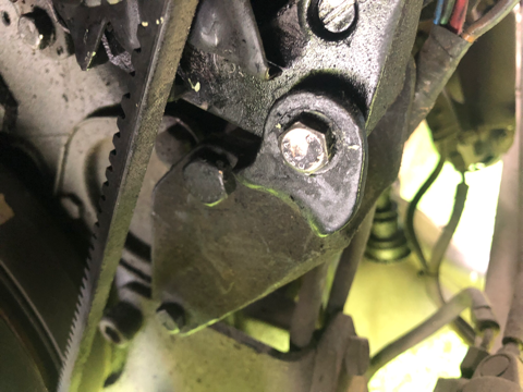

Liebe Gemeinschaft,
heute hab ich mich zum ersten Mal als LKW-Schlosser verkleidet und bin gleich kolossal gescheitert. :D
Ich wollte „nur mal eben schnell“ den Generator-Riemen nachspannen, da das Fahrerhaus ohnehin gekippt war. Folgende Probleme ließen mich nach kurzer Zeit abbrechen:

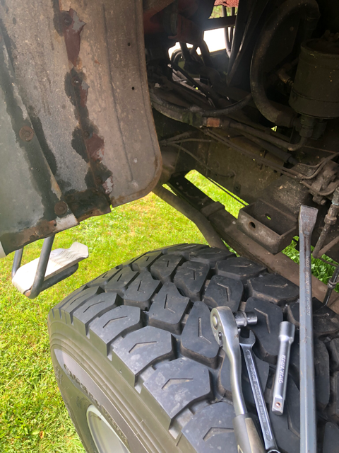

1. Ich habe die Reifen gerade stehen gelassen. Ich passte dann nicht mehr unter die Kabine. Beim nächsten Mal würde ich die Lenkung voll nach links einschlagen, um dann so dicht an den Generator zu kommen, dass ich überhaupt irgendeine Chance habe, etwas zu sehen. Ist das eine praktikable Idee?
2. Die einzige Schraube, die ich sehen konnte, ließ sich - in meiner Wahrnehmung- recht schwer lösen. Eigentlich nicht schlimm, aber das benötigte Drehmoment sank auch nach ca. 2 Umdrehungen nicht. Ist das eben so, oder muss ich davon ausgehen, dass das Gewinde mault? Ich möchte die Köpfe logischerweise nicht abreißen. Ich habe alle Drei 13er Schrauben erstmal mit SX90 eingesprüht.
Vielen Dank für Eure Unterstützung.

Hallo Sven,
für mich ist das die feste Seite der Lima. Spannvorrichtung ist oben an der Lima. Bild von der gesamten Lima Seite der Riemenscheibe ?
Gruß Ralf
Kompetenz macht Glücklich

#3 Beitrag von MagirusKA » 2022-07-30 16:53:34
ich muss mich dem Vorredner anschließen, das dürfte die feste Seite sein.
Die einstellbare Seite liegt auf der Oberseite und hat ein Langloch.

Moin Constantin,
moin Ralf,
besseres Bild hab ich leider nicht hinbekommen, da einfach kein Platz war. Es ist aber eine von drei Schrauben, die laut Handbuch gelöst werden sollen. Ich darf leider das Bild aus dem Buch nicht hochladen, denke ich.
Gegen Lenkungseinschlag und dann nochmal Kippen des FH spricht doch aber nix, oder? Dann krieg ich meinen Moppelkörper da auch besser vor den Generator.

#5 Beitrag von OliverM » 2022-07-30 17:35:58
Du musst von oben am Motor schrauben . Alles andere ist nicht zielführend und wird keinen Erfolg bringen.
Lenkrad gerade lassen , sich bequem auf den Reifen setzen , Werkzeug nehmen und dann schrauben.

Moin Oliver,
alles klar. Also dann auf ein Neues. Dass die Schraube gleichbleibend schwer dreht, hat nix zu sagen?

#7 Beitrag von OliverM » 2022-07-30 19:03:06
Sofa74 hat geschrieben:
2022-07-30 18:21:00
Moin Oliver,
Freundliche Grüße,
Sven
Die geht gleichbleibend schwer weil du wahrscheinlich vergessen hast , die Mutter auf der anderen Seite der Schraube gegen zu halten .

Hallo Sven,
ist kein Magirus,sollte bei dir so ähnlich aussehen.
7globetrotters.de/keilriemen-wechseln-mercedes-om-364
Gruß Ralf

Hallo Sven,
die Schraube auf dem Bild,die durch die Lima geht,musst du nur anlösen,damit die eigendliche Spannschraube die Lima bewegt.
Gruß Ralf

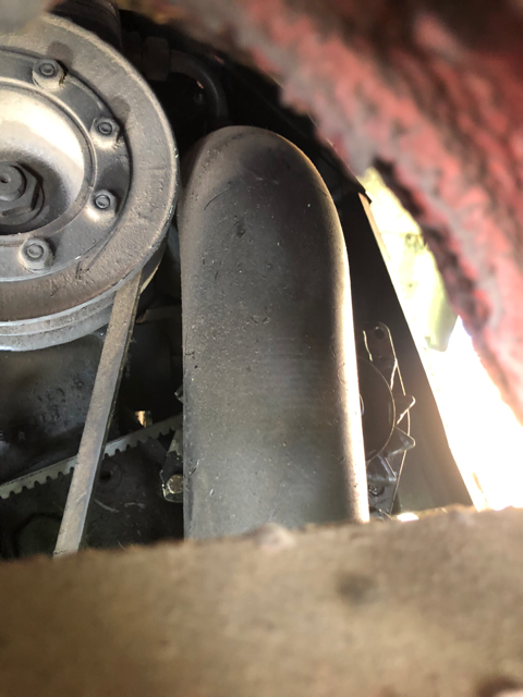

Liebe Gemeinschaft,
ein lieber Mensch, der es gut mit mir meint, schrieb kürzlich: „setz Dich bequem auf den Reifen, nimm Dein Werkzeug und schraub los.“
Bequem…..ganz ehrlich. Warum konzipiert man Technik auf diese Weise? :D

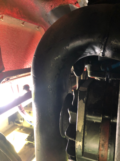

Sitze ich auf dem linken Vorderreifen, wie früher an der Theke, kann meine linke Hand vielleicht noch den Generator erreichen. Sehen kann ich gor nix, denn da ist jede Menge schwarzes Blech im Weg…
Ich mich also neben den Reifen gequetscht, um um die Ecke sehen zu können. Ups, die Zuluft für den Sechszylinder sitzt vor dem Generator. TOLL! :wack:

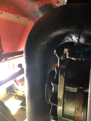

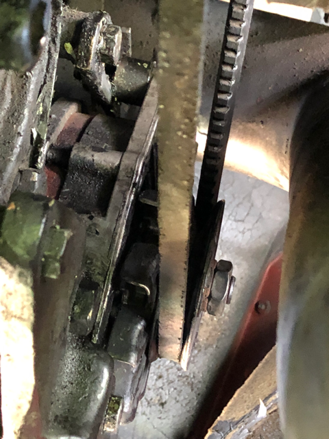

Also schnell wieder elfengleich den LKW-Reifen aus meinem Hintern gepuhlt, geflucht, warum das heute eigentlich wieder so warm sein muss und dann den nächsten Anlauf genommen. Schauen wir doch mal von vorn rein…oh die Zuluft wieder…

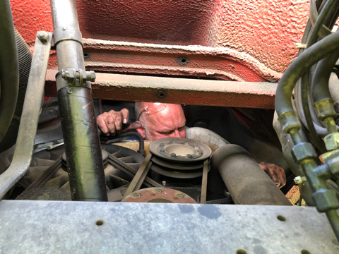

Jetzt gingen die Bewegungen schon flotter, denn ich war schon recht gnaddelig und der Muskeltonus ging hoch. Die Idee: Ich leg mich oben rauf auf den Motor! Das wird gehen! Leider ist der Abstand zwischen Unterseite Motortunnel und Motor gefühlt 30 cm. Der wird auch immer enger, je mauliger man wird….
Ich weiß wirklich nicht, wie oft mir mein Werkzeug runtergefallen ist. Das ganze haben wir ca. 2 Stunden probiert. Generator los, Generator fest - keine Spannung aufm Riemen. Nochmal! Gott sei Dank hat meine liebe Frau geholfen. Allein ist das aus meiner Sicht sehr schwer möglich. Wie soll man denn den Generator allein mit einer Hand so nach links ziehen, dass das Riemenspiel nur 10-15 mm beträgt und dann noch die Schrauben wieder festziehen?! Uns half da nur ein längerer Hebel zum fixieren.
ABER: Riemenspiel ist bei 10-15 mm. Hat also am Ende geklappt. :D

#26 Beitrag von pshtw » 2022-08-05 17:21:19
Habe gestern morgen unterwegs dasselbe beim 232d15 gemacht, zwei 13er Schlüssel, ein Montierhebel und eine Picknickdecke wurden benötigt. Den Werkzeugkasten auszuladen hat länger gedauert als die eigentliche Operation, die unter der Stoßstange liegend erfolgte
:positiv: = F8l413 = :positiv:
Sofa74
Beiträge: 936
Registriert: 2021-01-31 14:48:44
Re: Generator-Riemen spannen Magirus 130D9, Auweia…
#27 Beitrag von Sofa74 » 2022-08-05 22:28:55
pshtw hat geschrieben:
2022-08-05 17:21:19
Moin Peter,
„unter der Stoßstange“ und „liegend“, das sind aus meiner Sicht die Schlüsselwörter zukünftigen Erfolges für mich… :D
Freundliche Grüße,
Sven
pshtw
Beiträge: 2175
Wohnort: Altes Land
#28 Beitrag von pshtw » 2022-08-05 22:45:40
K.A. ob Dich das wirklich weiterbringt, beim v8 sitzt die Lima vorne kurz über der Straße. Bei Deinem Lkw weiß ich nichtmal was das für ein Motor drin steckt, zumindest bei den Reihenmotoren die ich sonst so kenne ist die Lima viel weiter oben angebaut.
Sagte Oliver ja schon, von oben bearbeiten.
