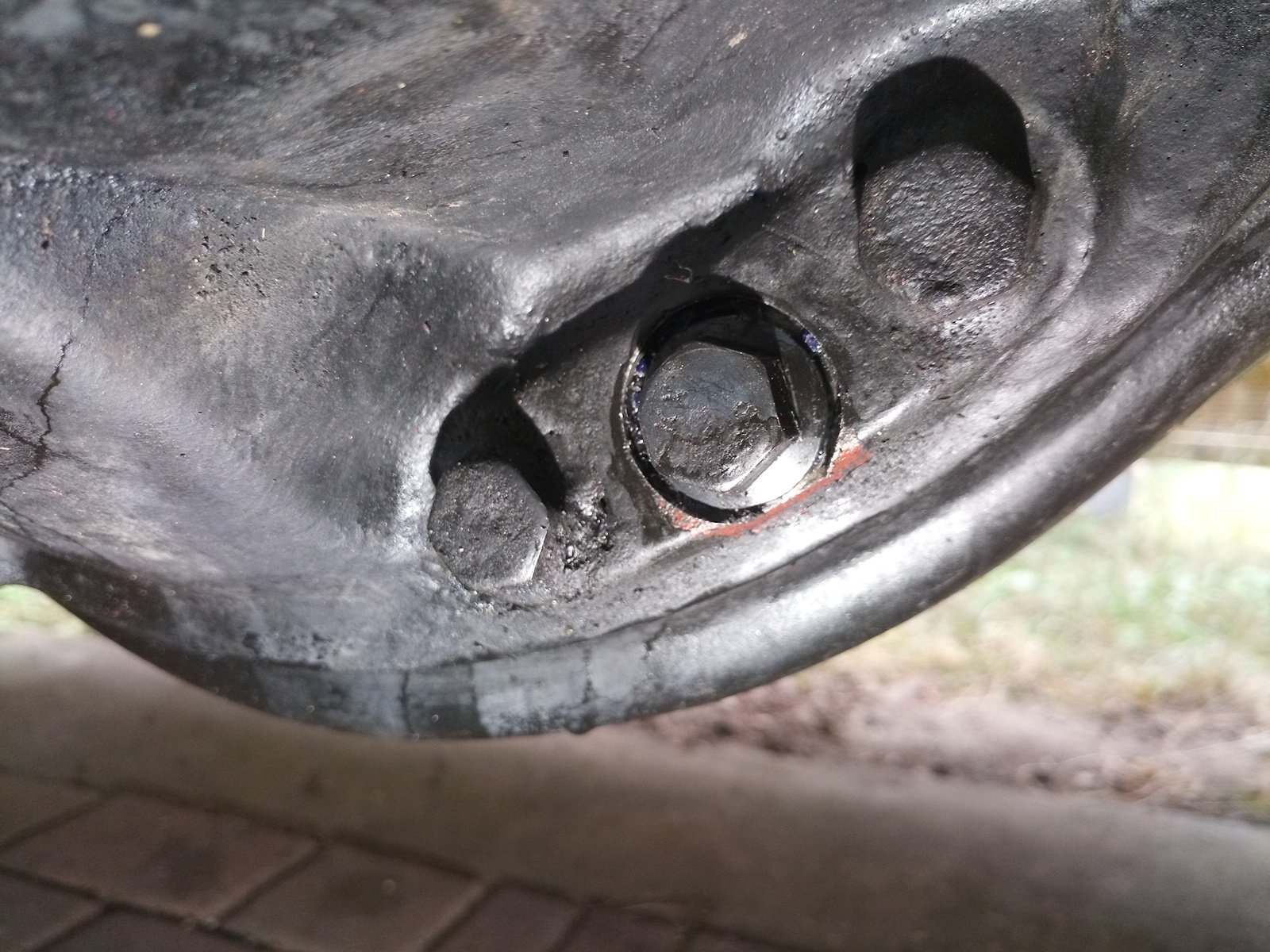

die mittlere der 3 Schrauben leckt, siehe Foto.
Aufnahme Vorderachse in Fahrtrichtung rechts (Beifahrerseite)
Kann die wohl ungestraft rausgeschraubt und mit neuer Dichtung versehen werden. Im Handbuch nichts gefunden.

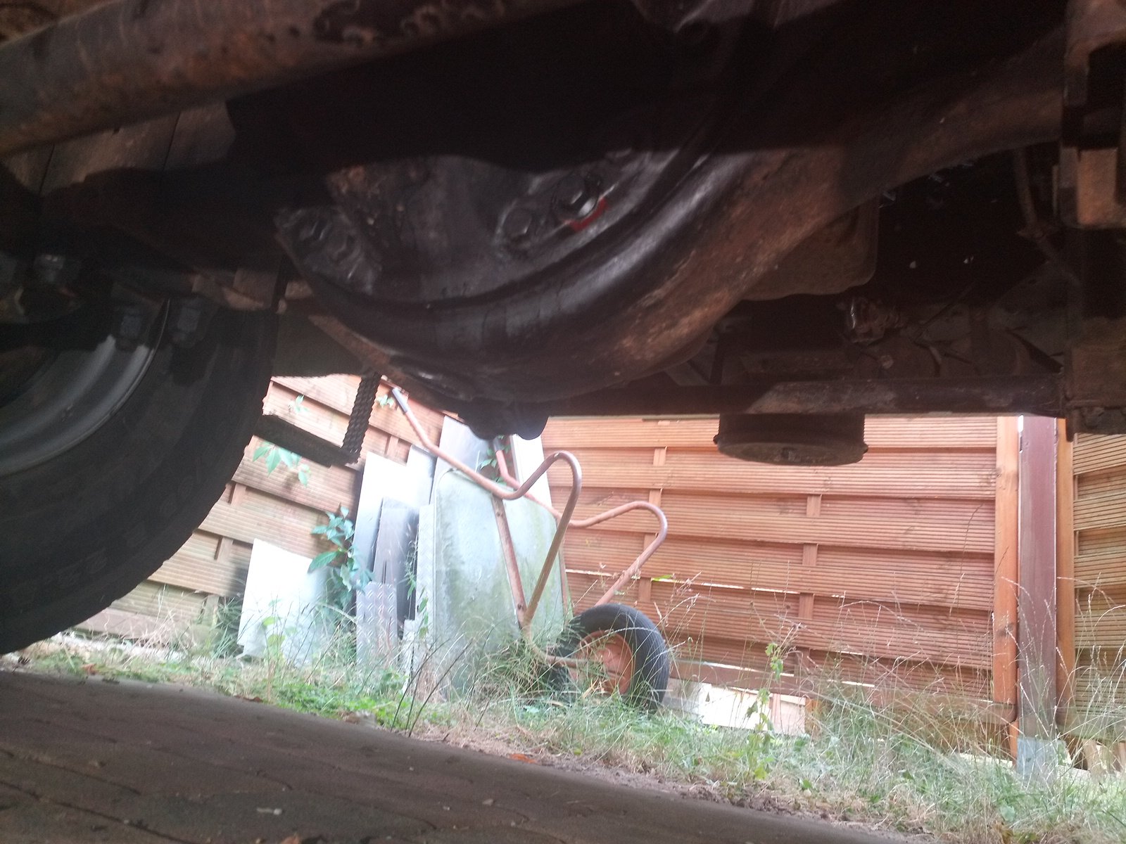

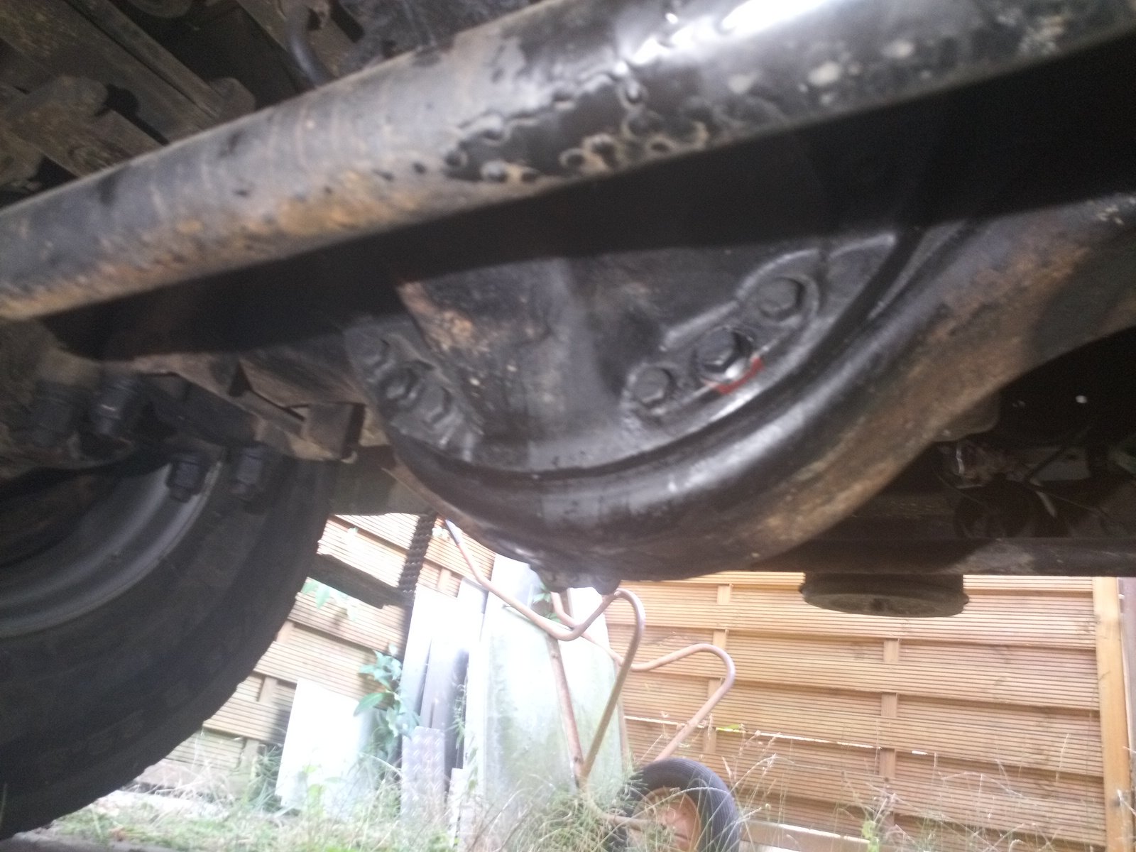

Hinter Inbus SW 17 verbirgt sich bei Magirus gerne mal viel Öl ... ein Foto von der weiteren Umgebung wuerde mir sehr helfen um zu verstehen wo der Patient sitzt ...

Ergänzende Bilder
Von hinten auf das Differential der Vorderachse geschaut

#4 Beitrag von OliverM » 2022-07-28 20:58:06
Wenn du das Öl vorher ablässt kannst du das ungestraft machen, ansonsten fließt dir das Öl über die Finger .
