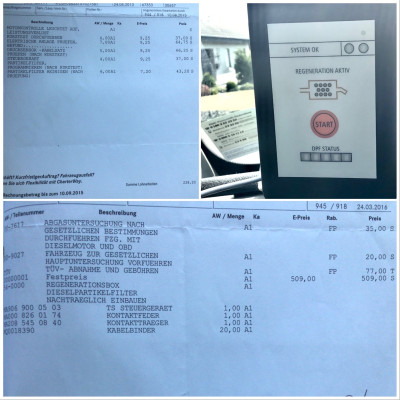

Regenerationsbox
Regenerationsbox
Nachdem ich mit unserem 906 Sprinter im Pamir (4000m) Probleme mit dem Notlauf hatte, habe ich mir von Mercedes eine Regenerationsbox am ODB installieren lassen. Damit konnte ich das Ausbrennen des DPF manuell starten. Es funktionierte.
Trotzdem habe ich für unsere Reise nach Südamerika den DPF ausbauen und die Motorsteuerung anpassen lassen. Es war uns sicherer. Bei Mercedes konnte uns nämlich niemand sagen, ob die Box auch in 3-4000m funktioniert. Wir hatten in den Monaten in den Anden kein Problem mit vollem DPF.
Es gibt doch mittlerweile Diagnosegeräte, die dies Funktion des reinigen auch machen sollen?
Übrigens, keine Mercedes Werkstatt auf unserm Weg von Kasachstan in die Heimat konnte das DPF Problem lösen, nur die Symptome lindern. Erst hier wurde es erledigt. Dieselfilter mit Wasserabscheider hatten wir von Anfang an im Sprinter, die Luftfilter haben wir oder die Werkstätten unterwegs ausgeblasen. Wenn der Luftfilter dicht wird, zeigt es eine Kontrolle an.

Ja, der Regenerationsprozess lässt sich grundsätzlich auch mittels Diagnosetester manuell einleiten.
Nur wenn da Abgas in Form einer auf Höhen üblichen Dieselwolke drin verarbeitet werden soll weil dem Motor die Luft fehlt dann reicht dass nicht.
Die Technik ist einfach nicht dafür ausgelegt, auf dauerhaften Höhen über 3.000m klar zu kommen. Das sind Trucks für EU, da haben wir diese Anforderung einfach nicht.
