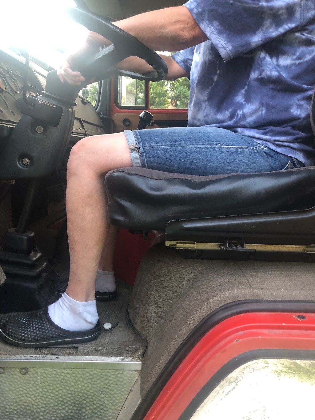

Liebe Gemeinschaft,
das Photo zeigt untere Anteile meiner lieben Frau. Sie misst stolze 154 cm. Der Sitz ist vorn und ganz unten. In dieser Position erreicht sie problemlos die Pedalerie und kann die Bremse auch kräftigst treten.
Nun die Frage: wir wollen auf beiden Fahrzeugseiten Schwingsitze nachrüsten. Die haben ja eine gewichtsabhängige Einstellschraube. Kommt meine Gattin mit neuen Sitzen - z.B. von Grammer oder Isri - auch noch an die Pedale?
Freundliche Grüße und vielen Dank,
Sven

#2 Beitrag von lura » 2022-07-18 21:28:35
Mit dem Isri 5000 ist die Sitzfläche genauso hoch wie original und kann noch tiefer gestellt werden bzw. federn. Ich hatte das Thema nach oben hin. Da musst Du nur die Sitzbefestigun etwas anpassen, da das Schraubenbild nicht passt.

#3 Beitrag von Sofa74 » 2022-07-18 21:43:09
lura hat geschrieben:
2022-07-18 21:28:35
Das bedeutet dann Bodengruppe durchbohren und mit Flachstahl o.ä. unterfüttern oder wie passe ich die Verschraubung an?
Freundliche Grüße,
Sven

#4 Beitrag von lura » 2022-07-18 21:49:37
Ich hatte vom Originalsitzgestell je Sitz 4 Schienen gewonnen und erst 2 Profile quer mit Höhenausgleich und dann 2 Verschiebeschiene längs montiert, so dass der Sitz auch gerade und symmetrisch hinter dem Lenkrad war. Also Achse Lenksäule = Mittelachse Sitz. So ist auch der Platz für den Gurtroller entstanden

#5 Beitrag von Sofa74 » 2022-07-18 22:02:11
2022-07-18 21:49:37
Ok, aber zur Montage der je vier Schienen, waren da weitere Bohrungen in die Bodengruppe notwendig?

#6 Beitrag von lura » 2022-07-18 23:02:09
Nein, deswegen ja 4 Schienen, 2 quer und 2 Längs, damit ich nicht neu bohren musste

#7 Beitrag von Sofa74 » 2022-07-19 12:48:47
2022-07-18 23:02:09
Alles klar. Das ist schön zu lesen. Danke Dir.
