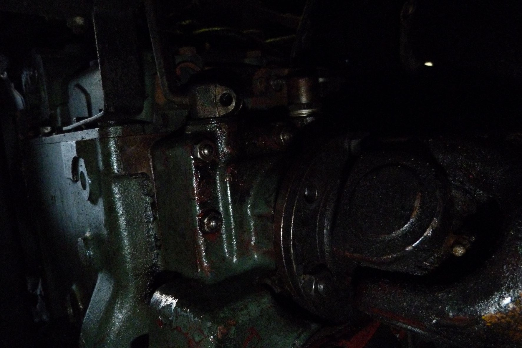

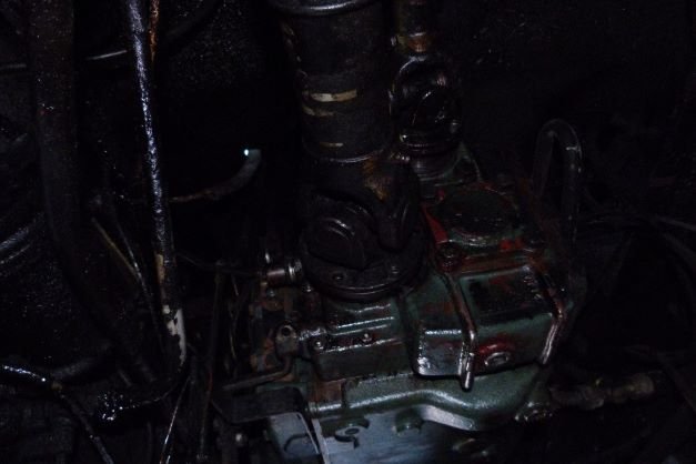

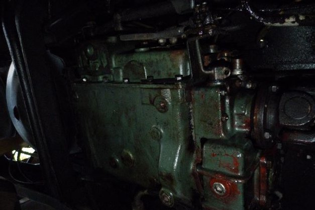

Und ich versuche gerade, Bilder vom Gehäuse hochzuladen, die Markierung der Leckage ist mir leider nicht erfolgreich gelungen. Man kann aber an der Ansatzplatte der Antriebswelle nur noch die letzten 2 Schrauben sehen, der Rest hat dahinter am Gehäuse ein Loch geschlagen.

aber auf Deinen Bildern kann man gar nichts erkennen! Bitte nochmal neue Bilder in guter Helligkeit und Auflösung machen und hier einstellen. Danke.

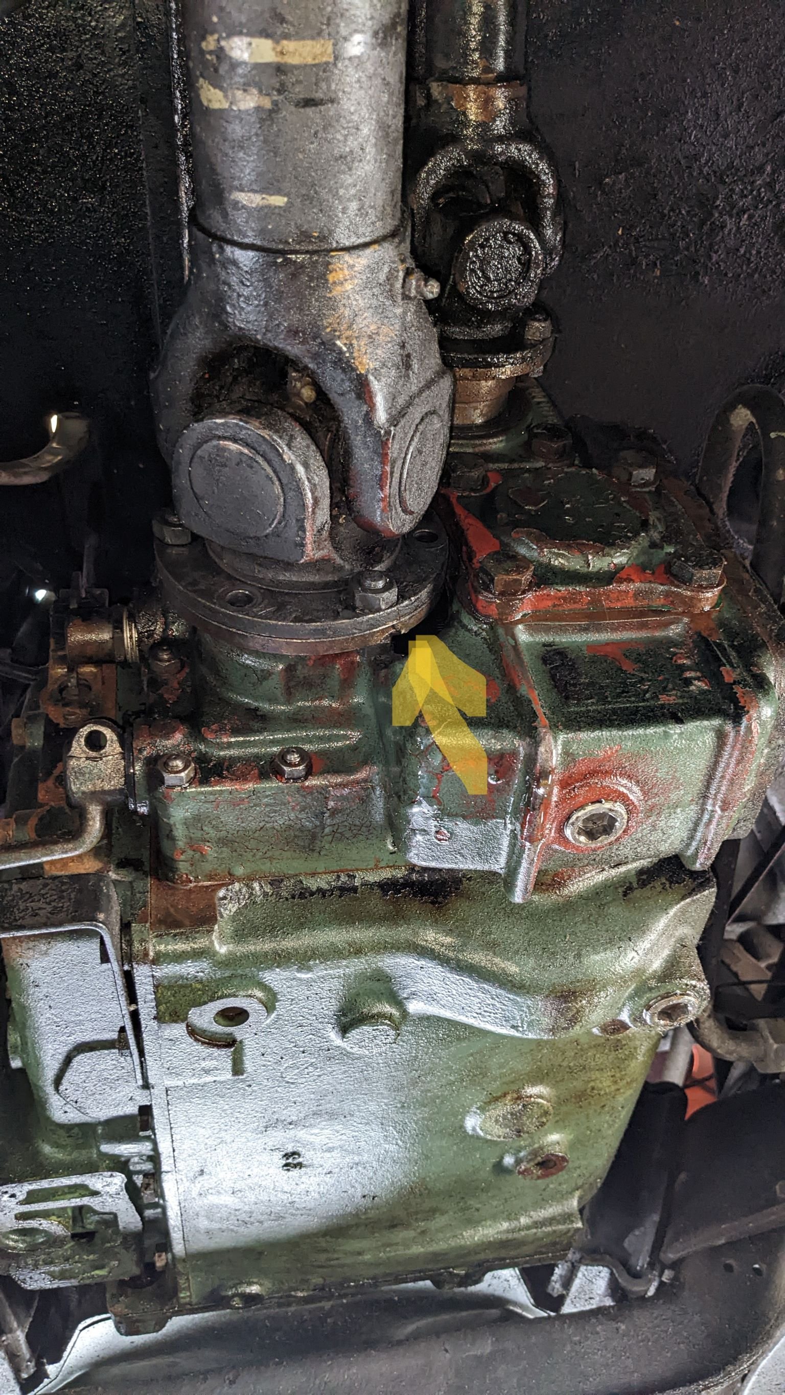

Jetzt der Versuch mit einem Handyfoto, diesmal hat es aber mit einer Markierung geklappt :D , zu viel Pixel kann ich aber nicht laden.

#9 Beitrag von Pirx » 2022-07-19 19:53:25
Danke für das bessere Bild!
Dann bleibe ich dabei: da ist nur das Gehäuse des Nebenantriebs beschädigt.

sie wie Pirx es schrieb sieht es so aus wie ein defekter Nebenantrieb bzw. ein Loch im Gehäuse vom Nebenantrieb.
Ist etwas schwierig abzuschrauben, da einige Schrauben schwer zugänglich im Gehäuse sitzen aber machbar.
