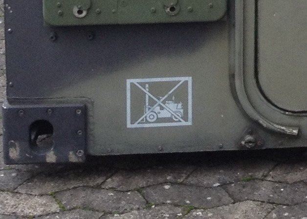

kann man am FM2 die Schrauben an den Containerecken einfach lösen, oder sind die irgendwie speziell verklebt, z.B. damit sie dicht sind?
Ich suche nach einer Möglichkeit einen halten am Shelter einfach zu befestigen, da würdne sich vorhandene Gewinde anbieten.
( bin nicht in der Nähe des Shelters, sonst könnte ich es einfach versuchen ... )
Ich m eine die Schrauben die man in dem verlinkten Bild sieht
download/file.php?id=123061&mode=view

Die Schrauben kannst du einfach mit einem Inbus rausdrehen. Ist ein M8-Gewinde.

Die Schrauben bei meinem Shelter waren allerdings mit Dichtmittel (Teroson) eingeklebt, gingen deshalb nur zäh raus.
Also möglichst nicht abrutschen.

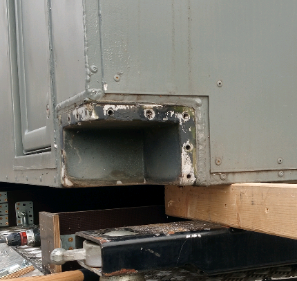

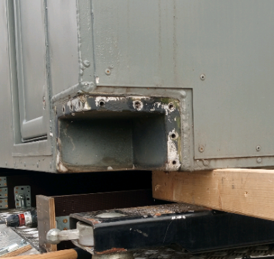

Der Klotz mit den Container-Locks kann nach Entfernen der M8-Schrauben ringsherum einfach komplett herausgenommen werden.
Ich habe bei mir die M8 auf M10 aufgebohrt/gewindegeschnitten um ein Heckträgerchen daran zu befestigen. Dabei habe ich mir das Ganze mal genauer angesehen...
