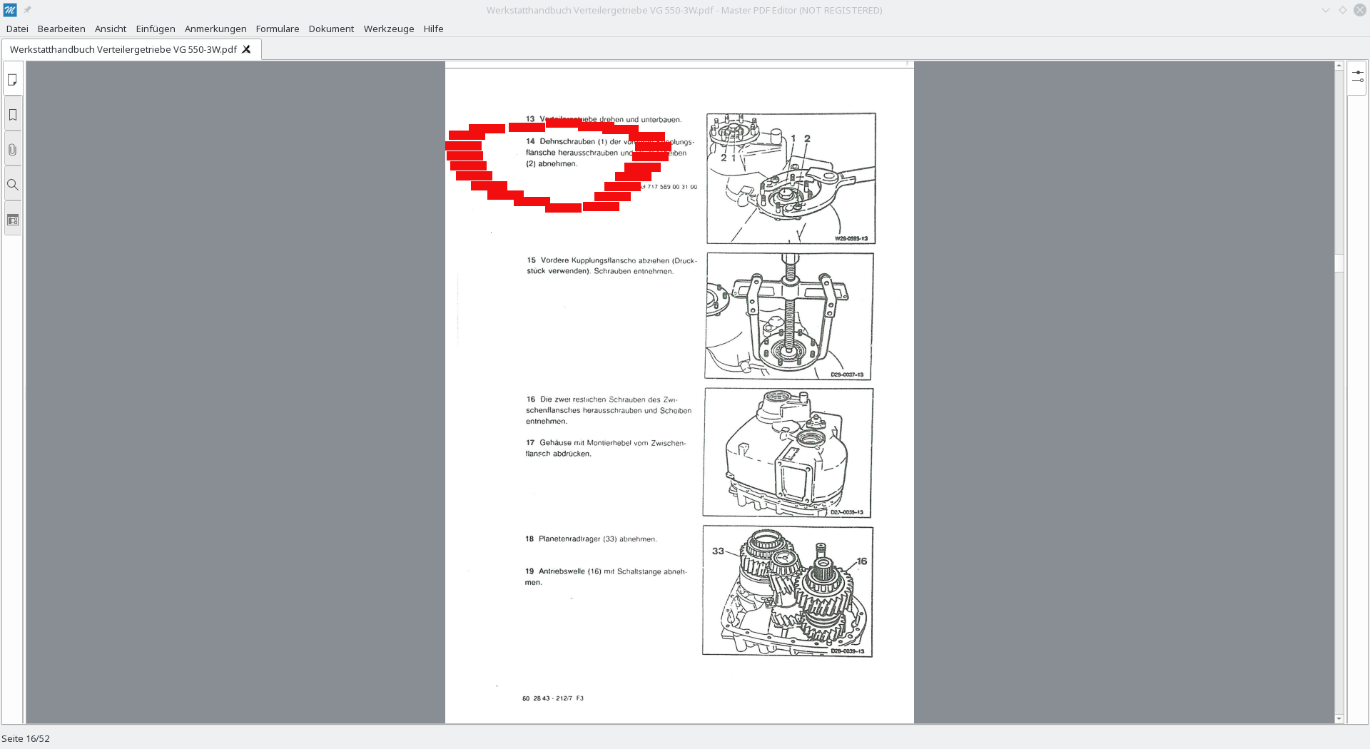

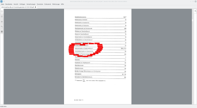

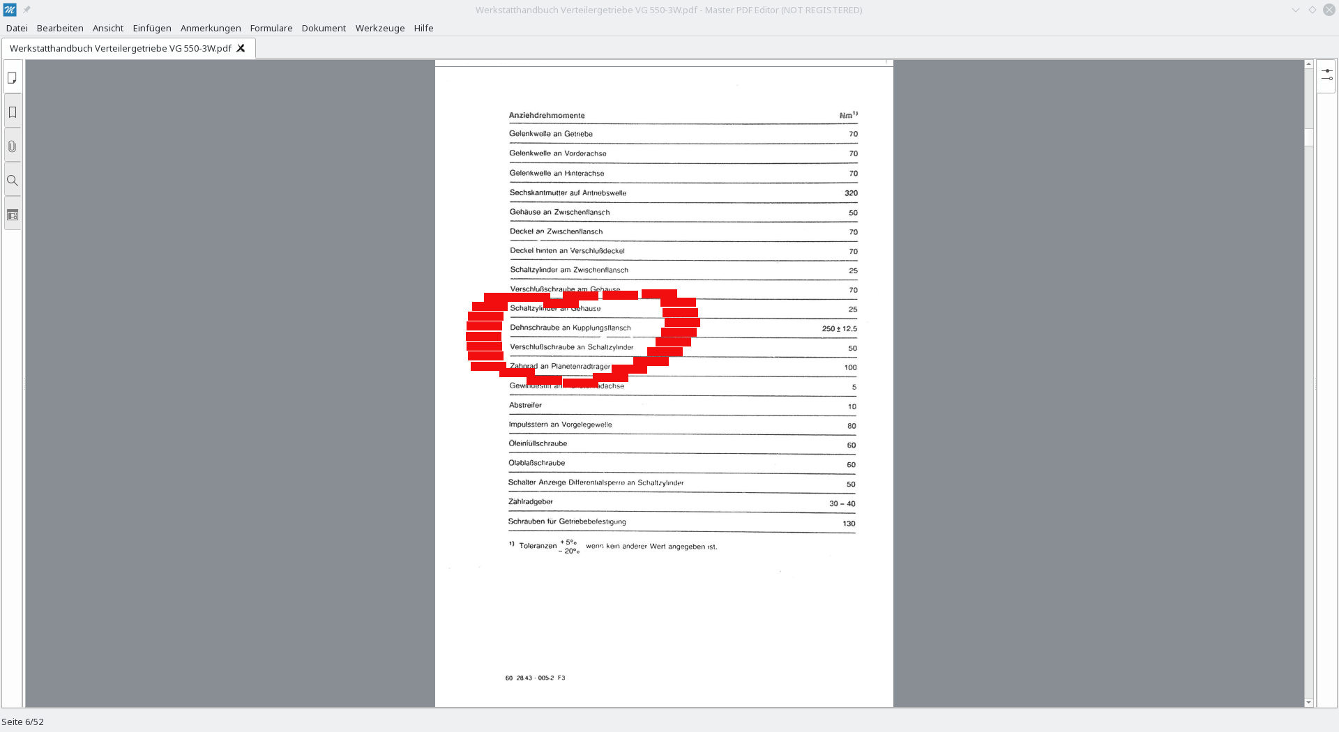

dir Pirx vielen Dank für's nachsehen. Ich werde morgen einfach 'mal eine Schraube 'rausdrehen und schauen. Hintergrund für die Dehnschraube ist die MB Anleitung für das VTG 550, in der an allen entsprechenden Stellen von einer Dehnschraube gesprochen wird. Aber vielleicht hat MB ja 'mal die Schraubenart geändert. Sollte ich also eine 'normale' Sechskantschraube finden, sähe ich erst Mal keinen Grund für Ersatz und würde diese Schraube grundsätzlich weiterverwenden. Anziehdrehmoment 250Nm?

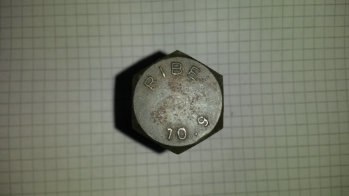

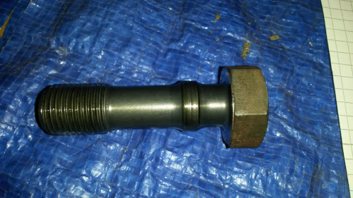

heute habe ich eine der Flanschschrauben 'mal 'rausgedreht, und:
eine Dehnschraube.

Oder kann ich sogar die Dehnschraube (deren spezielle Eigenschaften offenbar nicht benötigt werden) wie eine normale Sechskantschraube wieder einbauen und mit dem Drehmoment für Sechskantschrauben anziehen?

Re: Mercedes V550 Flanschschraube nicht lieferbar?
Ich verstehe dein Problem nicht, die Schraube sieht doch gut aus, dreh die einfach mit dem Vorgeschriebenen Moment wieder rein ^^
Ist ne Dehnschraube, keine Streckschraube...
