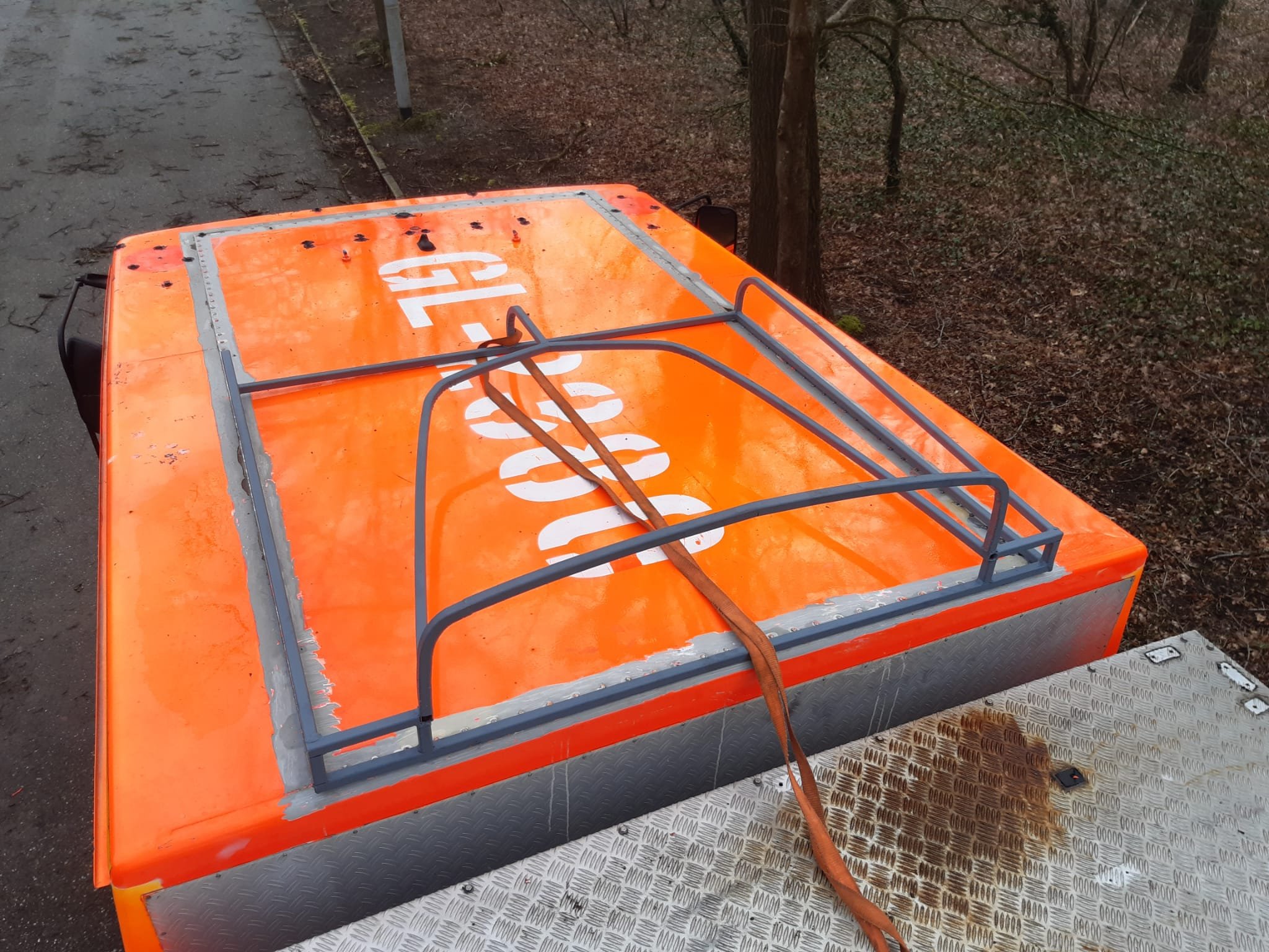

Hier kanst du sehen wo die löcher entstehen.
Alle löcher sind schwarz markiert mit kleber.
Willem

#7 Beitrag von willem van der ziel » 2022-07-08 20:45:42
Jens, der ehemalige besitzer ( Plaette hier im forum) hat die lampen und Martinshörner abgebaut. Alles war festgeschraubt in blindmuttern und die hat er abgedichtet mit kleber. Da ich die blindmuttern alle weg haben wollte, habe ich dachhimmel ausgebaut und alles ausgebohrt. Dann liegen die ausgebohrte blindmuttern naturlich auf der dachhimmel. Kabel sind abgeklemmt oder mit klebeband .
Die blindmuttern lessen doch immer wieder wasser durch sp weg damit. Alle löcher abgedichtet mit aluplatten. Verklebt mit MS polymeer.
Neue himmel wird eingebaut, auch weil ich das dach teils erhöht habe.
Werde noch mal suchen ob ich mehr bilder habe.
Vielleicht Plaette mal einPN schicken ?
Grüsse Willem

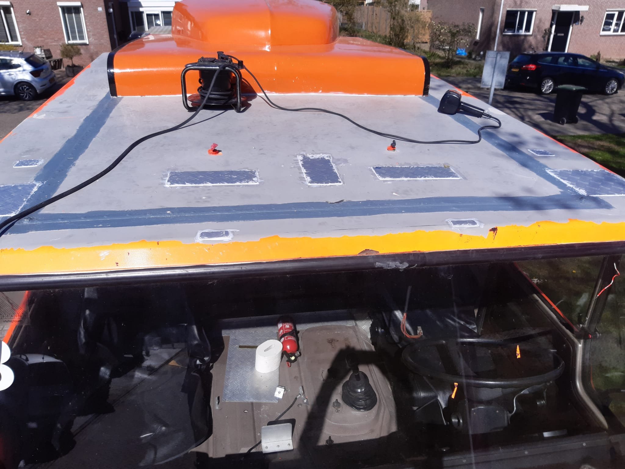

#8 Beitrag von willem van der ziel » 2022-07-08 23:59:39
So alles abgedichtet, alles wasserdicht.
Willem

#9 Beitrag von willem van der ziel » 2022-07-09 0:02:18
Die anschlüsse für die lufthorner habe ich auch ausgebaut und abgedichtet.
Himmel muss raus. :blush:
