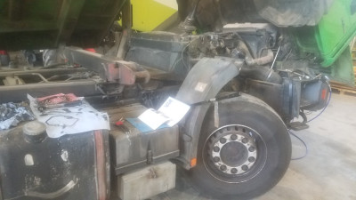

Wir wurden ja vor ein paar Jahren schon mal als "Tatra-Service" adressiert, das bleibt jetzt so und wird nicht mehr auf MAN umfirmiert. Wobei gefühlt nach dieser OP die Ventile von MAN-Motoren keine Herausforderung mehr darstellen- wurde etwas länger und wir haben viel gelernt (4-Ventiler passt doch nicht genau zu meiner wilden Unterlagensammlung- an sich nicht bedenklich, aber dadurch hat es eine ganze Weile gedauert bis klar wurde, dass der Motor als Extra eine hydraulische Auslassventilbetätigung zur Motorbremsverstärkung hat und damit auch ein paar extra Handgriffe am Ventiltrieb braucht; sonst kann man lange dran herumstellen und sich wundern, dass nichts zusammen passt...).
Zum eigentlichen Thema, diesen Zwischenrahmen würde ich nicht empfehlen ; ) (Dreiseitenkipper mit Aufnahme für absattelbaren Kran am Heck)
Kurzum: Na gut. Tatra-Service macht noch eine Ausnahme. Aber bring Bier mit. :blume:
