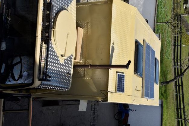

Hallo in die Runde,
Frage: Bei meinem Magi wurde mal von irgendwem, irgendwann der Koffer aufgestockt. Ist in der Summe nicht ganz optimal gelungen (zumindest aus meiner Sicht), aber ich hab ihn nun jetzt so. Das Dach ist je nach Neigung des Koffers mal dicht und dann wieder tropft es leicht. Mir ist es noch nicht gelungen das zu beheben, trotz mehrerer Versuche. Gibt es eine Art 2-K-Beschichtung o.ä., womit man einfach alles beschichten kann und gut ist?

Hier mal ein Foto, wie gesagt, die Riffelblechlösung ist nicht "der Traum", ist jetzt aber so. Habe den weinroten Originallack soweit es ging entfernt und mit 2K-Farbe neu lackiert. Der 2K-Lack ist echt gut, aber im Bereich der vorderen Dachluke tropft es etwas, je nachdem, wie die Dachneigung ist und auch Fahrerseitig hat es heute bei einem Starkregen im vorderen Kantenbereich einige Tropfen gegeben.
Danke M.

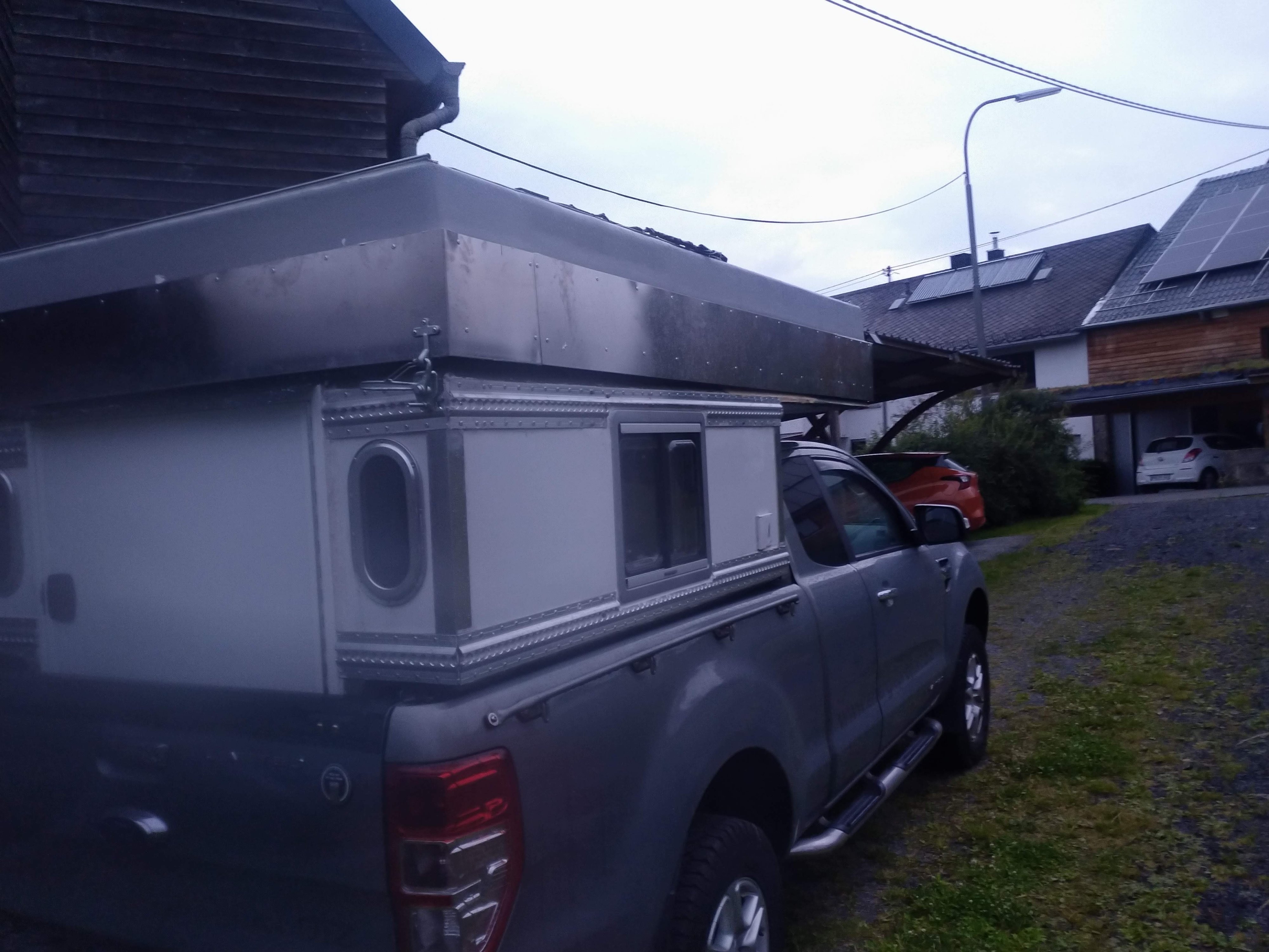

Eine weitere Möglichkeit wäre ein gesprühter GFK-Überzug.
Dies habe ich bei einer Kabine von mir gemacht. Vorteil du kommst überall hin und kannst sogar die Farbe wählen. Nachteil, die Oberfläche ist nicht ganz glatt sondern eher genarbt.
Gruß Udo

Vielleicht kannst du hier etwas erkennen. Es ist das graue oberhalb des Alurahmens
Aus welcher Ecke kommst du?

Ja, man sieht es recht gut. Du hast die Beschichtung quasi mit über die Kante gezogen. Wie sehen denn die Glasfaserbestandteile aus? Ist das ein dünnes Vlies? Hast du einen Link von dem Zeug? Werd auch mal beim Farbenhändler fragen, vielleicht hat der auch sowas. Wenns gut und dauerhaft abdichtet, dann wäre es ne gute Lösung.

Ich vermute, dass die Blechueberlappungen und die Schrauben nicht richtig verklebt sind.
Der Lack wird bei Bewegungen (Ausdehnung oder so z.B.) nicht reichen, eine Wasserdichtigkeit herzustellen.
Also mindestens die Fugen und Schrauben bearbeiten ;)
