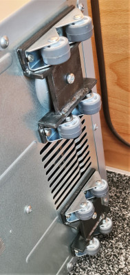

Da wir leider ein Platzproblem haben, bezüglich Kühlschrank einbauen, ist es wieder eine Kühlbox geworden.
Nur leider ist das Problem, das die Box vor dem Schrank steht, um da ran zu kommen muss man die Box nach vorne ziehen, was auf Teppich eigentlich unmöglich ist.
Deswegen habe ich mir mal Gedanken gemacht wie man die Kühlbox beweglich halten kann, und sie einigermaßen sicher steht.

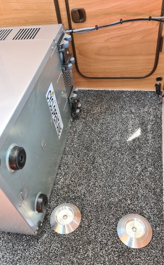

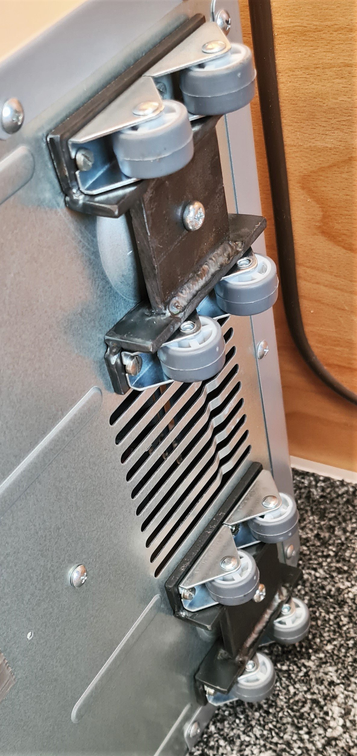

Ich habe mir hinten kleine Wagen mit Rollen gebaut, 4 Rollen pro Seite,ist stabiler, da die Box auch als Sitzgelegenheit funktioniert 🙂
Die beiden Fußaufnahmen sind mit dem Boden verschraubt, dadurch kann die Box nicht hin und her rutschen.
Vielleicht haben auch noch andere das Problem und suchen nach Lösungen, deswegen dachte ich, ich setze es mal hier rein.
Leider braucht man zur Umsetzung eine kleine Werkstatt :blush: oder gute Kontakte.
Denke auch ,das es mit Holz auch funktionieren würde😉

Coole Idee, ich denk für mich auch da drauf rum. Holz ist bei dem möglichen Querschnitten m.E. eher zu weich.

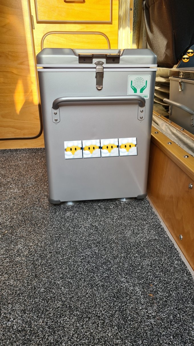

Schön gelöst, nur, wie wird die Box denn beim Fahren befestigt?
Bei einer Vollbremsung möchte man die Box und deren Inhalt ja nach Möglichkeit an Ort halten - sprich Ladungssicherheit?

Das ist leider ein Selbstbau🙂 extra für die Box abgemessen, denke auch das Du für deine Box auch was Individuelles Bauen müsstest.

Jup, ich werde noch Zurrösen in den Boden Bauen damit die Box noch Stabiler steht, auf jeden Fall steht die Box durch die verschraubten Fuß Fixpunkte schon Stabiler als vorher.
Vorher ist sie doch schon mal hin und her gerutscht :cool:
Nach vorne ist die Box gut abgesichert👍😉 (siehe Bild )

Das hab ich jetzt beim anklicken des Fotos auch gesehen. Aber ein paar Winkelprofile und Flacheisen liegen hier auch noch rum. Unter welchem Suchbegriff findet man denn die Fußpunkte?

Die Fußhalter habe ich auch selber gedreht, da man sie an die Höhe angleichen muss damit die Box gerade steht, weil die Box mit den Rollenböcken höher kommt als mit den Original
Füßen😉

die "Rollwagen" habe ich in ähnlicher Form (4 Rollen), allerdings in gelb, in einem Baumarkt gefunden.
Die haben oben auf einen Drehteller (ist eigentlich ein Umzugshilfsmittel zum Möbeltransport) den man raushebeln kann.
Gekostet haben die quasi "en Appl und en Ei" und vertragen mehr Gewicht als draufsitzen könnte.
