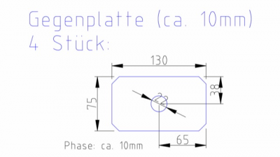

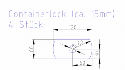

Re: FM 2 Shelter verschrauben?
Verfasst: 2022-06-24 10:04:41
von siegerland
Hallo Daniel, hier die Zeichnungen:
Teil des ZR
Teil des ZR
Liegt im Hohlwürfel
Liegt im Hohlwürfel
Die Wahl der Schraube weiß ich nicht mehr genau leite es einfach von der Kernbohrung ab. Gruß, Stefan

Verfasst: 2022-06-27 15:41:51
von Daniel_MB
siegerland hat geschrieben: ↑
2022-06-24 10:04:41
MEGA Dankeschön :unwuerdig:
