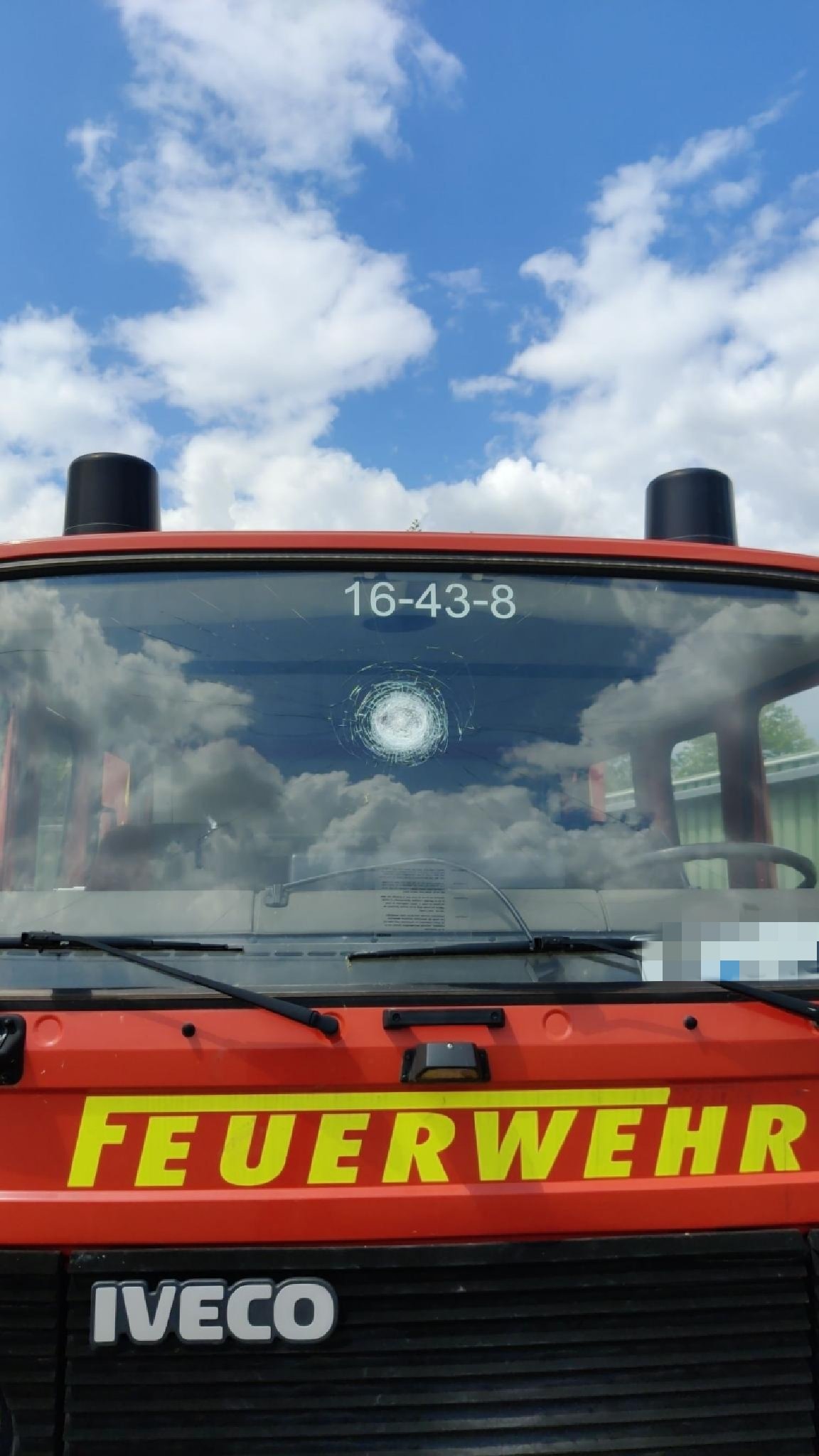

mir hat am Wochenende einer die Windschutzscheibe eingeworfen. Hat einer von Euch ne Idee wo ich kurzfristig bezahlbaren Ersatz finde?
Das ist wohl die kleine MK Scheibe.

Re: Windschutzscheibe Iveco 60-9a gesucht
als ich das letzte Mal bei Iveco nachgefragt hab war die noch lieferbar (wenn es tatsächlich die schmale ist)
Ich mein das war um die 180€ oder so... bin mir aber nicht sicher... Dichtung und Keder hab ich grad nicht auf dem Schirm.
Iveco: 86000785
Mit Vorsicht zu genießen:
Pilkington: 400002450
Saint Gobain: 1800200000
... waren 350€

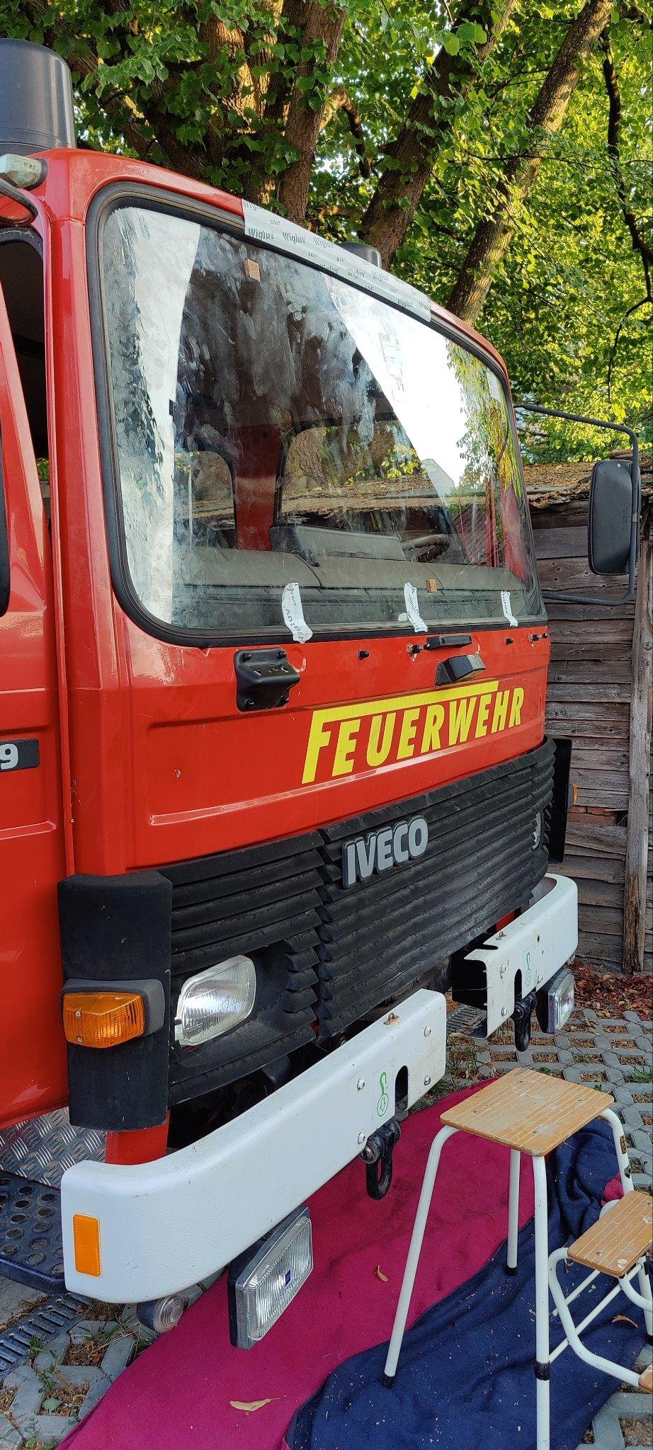

Danke Euch - habe die Kleinanzeige Mal angeschrieben.
Kann man die selber wechseln oder ist dazu Spezialwerkzeug notwendig?
Hat da jemand Erfahrung mit?
Ne stabile Wäscheleine
Gruß Peter
Die Scheibe sollte jeder Ersatzteilhändler innerhalb kürzester Zeit besorgen können . Preis war letztes Jahr irgendwas um die 300,- Euro.
Der Wechsel ist kein Hexenwerk wenn man weiß was man tut . Ansonsten kann es tricky werden. Richtig blöd wird es wenn Reste des Scheibenrahmens am Scheibengummi bleiben, denn solche Rostproblemchen liegen durchaus im Bereich des Möglichen.
Anstelle der Wäscheleine bevorzuge ich ein 2,5 mm2 Kabel 1-Adrig.
So, vielen Dank für Eure Hilfe, die Scheibe ist getauscht, aber die alte Dichtung wollte nicht mehr so Recht, die wird also wohl nochmal getauscht werden müssen - aber ich habe erstmal wieder freie Sicht.
