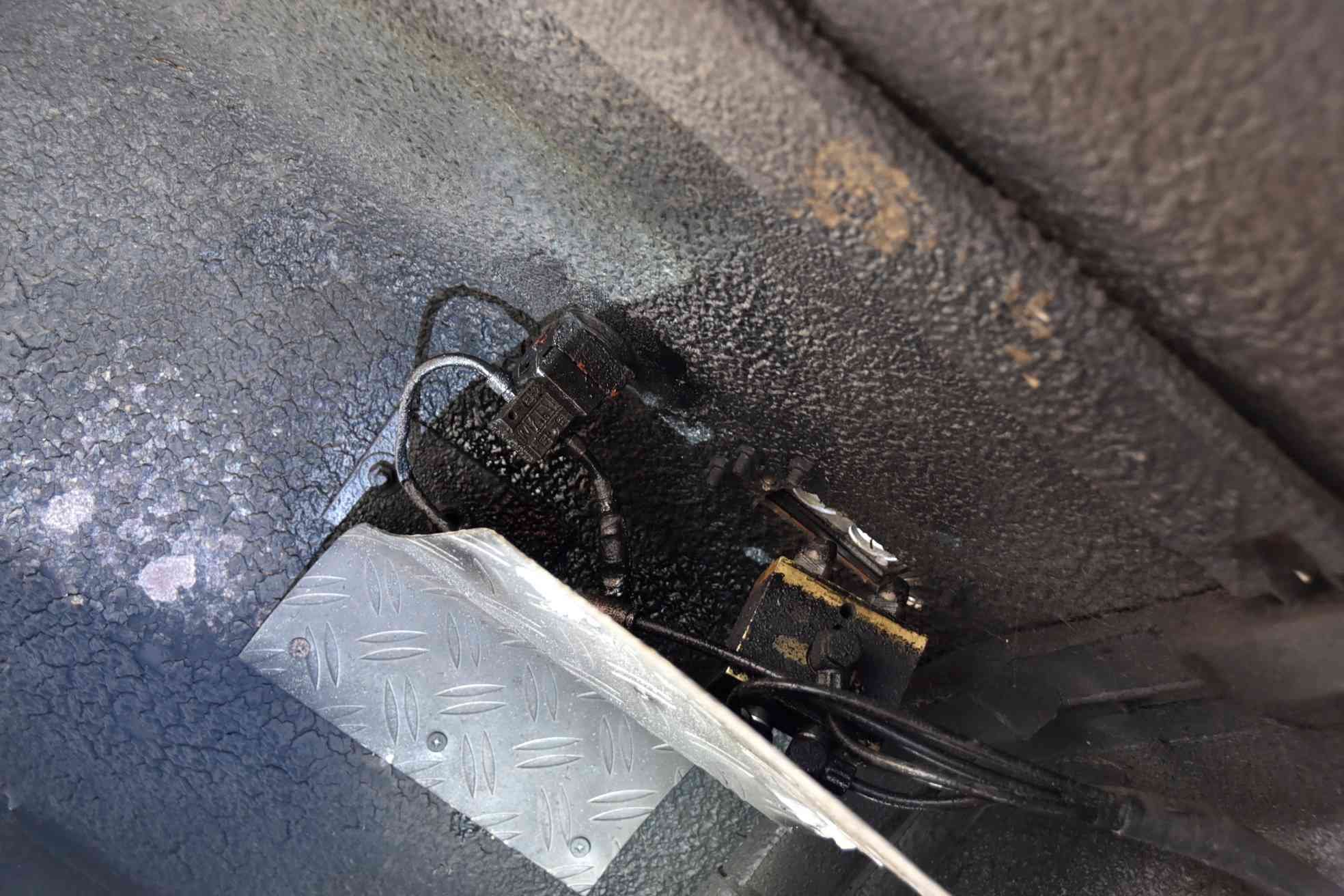

Kurze Frage: Gehe ich recht in der Annahme, dass die im Motortunnel verbauten Teile (siehe Foto) alle was mit der Windensteuerung zu tun haben, bzw. hatten?
Da ich keine Winde drin und in dem Bereich mehrere Undichten habe, will ich gerne alles überflüssige rausbauen. Dumm wäre, wenn ich etwas zuviel zerlege und der Magi dann auseinanderfällt.
Sagt mal eure Meinung und DANKE!

Ja genau, alles von der Seilwinde. Einmal Trommelkupplung (hinten) und der doppelte Schalter für ziehen und loslassen...
Die Dinger sind tatsächlich gerne undicht.

Danke, ich werd das Geraffel rausschmeißen und zwischenlagern.
