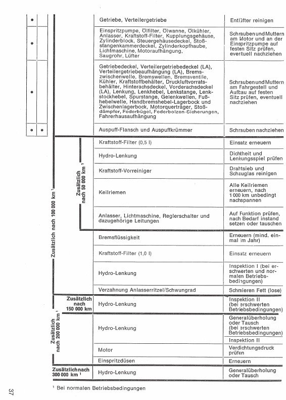

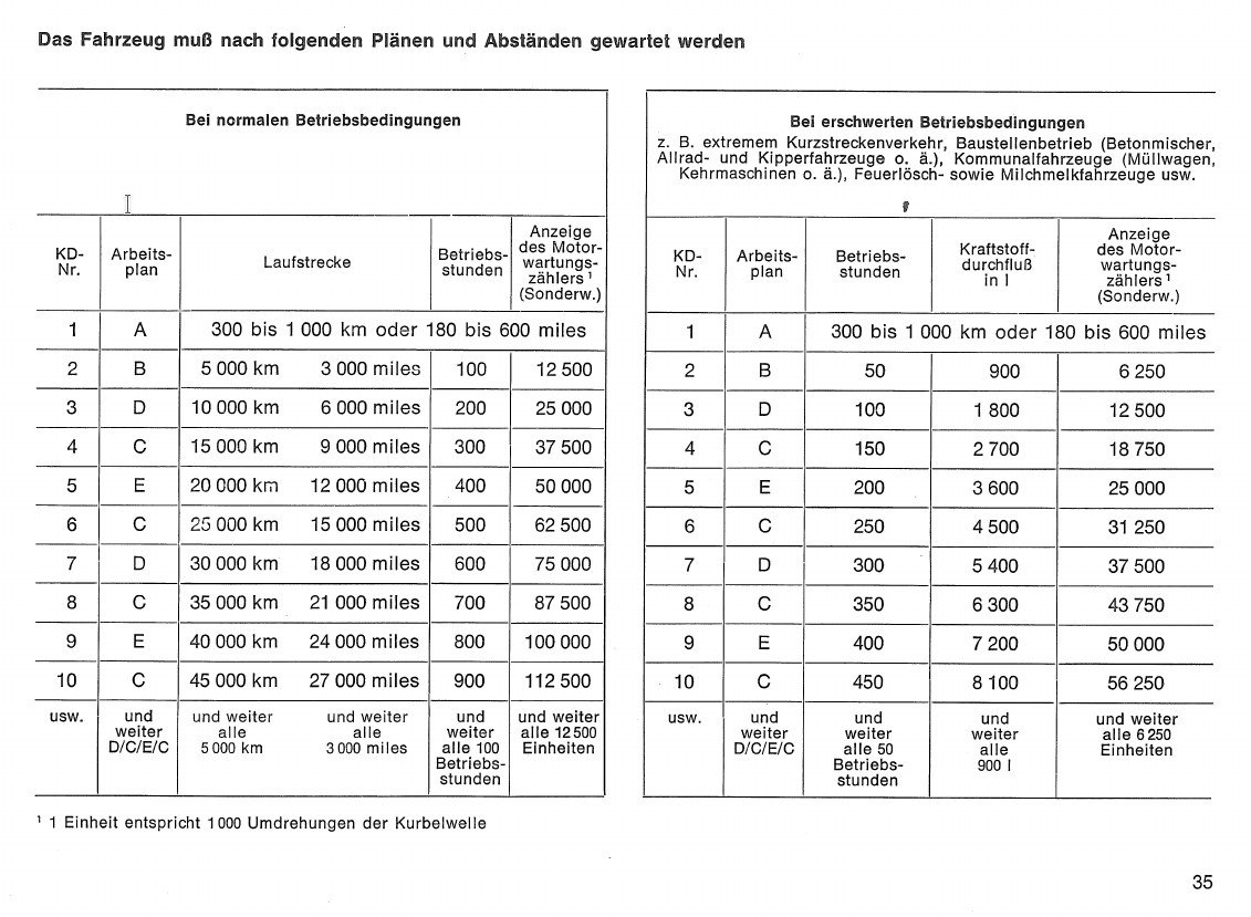

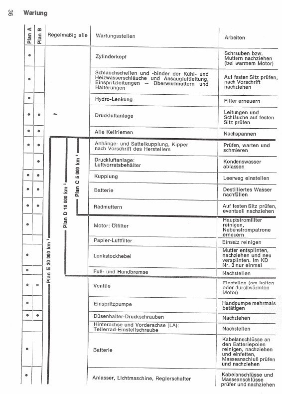

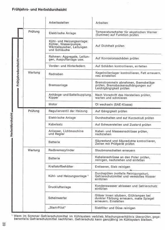

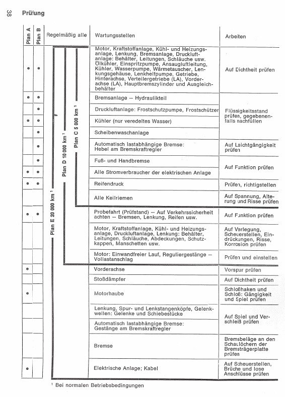

Manchmal frage ich mich, ob ich eine andere Betriebsanleitung besitze als alle anderen Kurzhauber-Besitzer?
Bei mir (Erstzulassung 1974) steht da jedenfalls:
