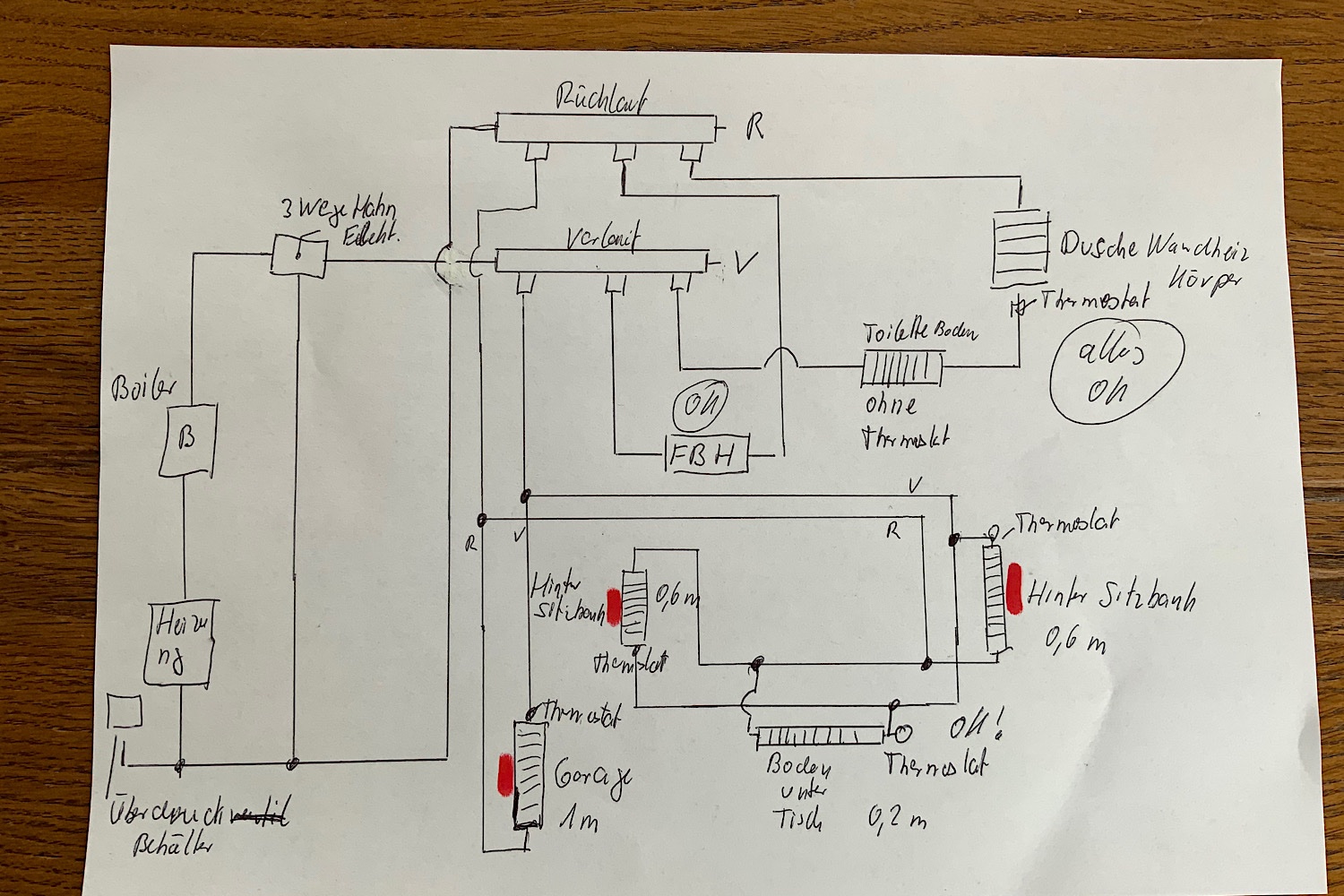

Leitungen Piptec 16 mm innen. Ich glaube wenn man sich das Bild so anschaut, dann ist das nicht so gut gelaufen das Ganze Gebt mal euren Senf dazu ab. Die Rot markierten machen Probleme. Die Höhenangaben sind dabei. Ich wollte eigentlich unbedingt Thermostate dabei haben.

Du hast da 4 HK parallel in einem Kreis geschalten. Offenbar geht die ganze Wärme in den HK „Boden unter Tisch“, weil dort der geringste Durchflusswidersrand besteht. Die anderen HK bekommen nichts oder zuwenig Wasser ab.
Abhilfe schafft ein hydraulischer Abgleich. Ich würde vor oder nach jeden HK noch einen Kugelhahn einbauen. Mit diesem kannst du dann den durchfluss so drosseln, dass bei allen 4 HK ungefähr der gleiche Widerstand besteht. Da musst du dann etwas pröbeln beim einstellen.

Hallo Dein Problem sind die nichtroten Kreise, weil der hydraulische Abgleich nicht passt.

Nach der Skizze sind die Heizkörper und Verteiler Hochpunkte. Sind diese entlüftet?
In den Kreis FBH wird ein Ventil eingebaut werden müssen, um dort zu drosseln.
Moderne Thermostatventile gibt es für verschiedene Durchflüsse. Bei geringem Förderdruck haben Modelle "für Schwerkraftanlagen" Vorteile. Allerdings sind sie nicht voreinstellbar, der Abgleich müsste dann über die absperrbare Heizkörperverschraubung gemacht werden.
Erstmal würde ich die FBHeizung drosseln und gucken, was passiert.
Grüße, Ingolf

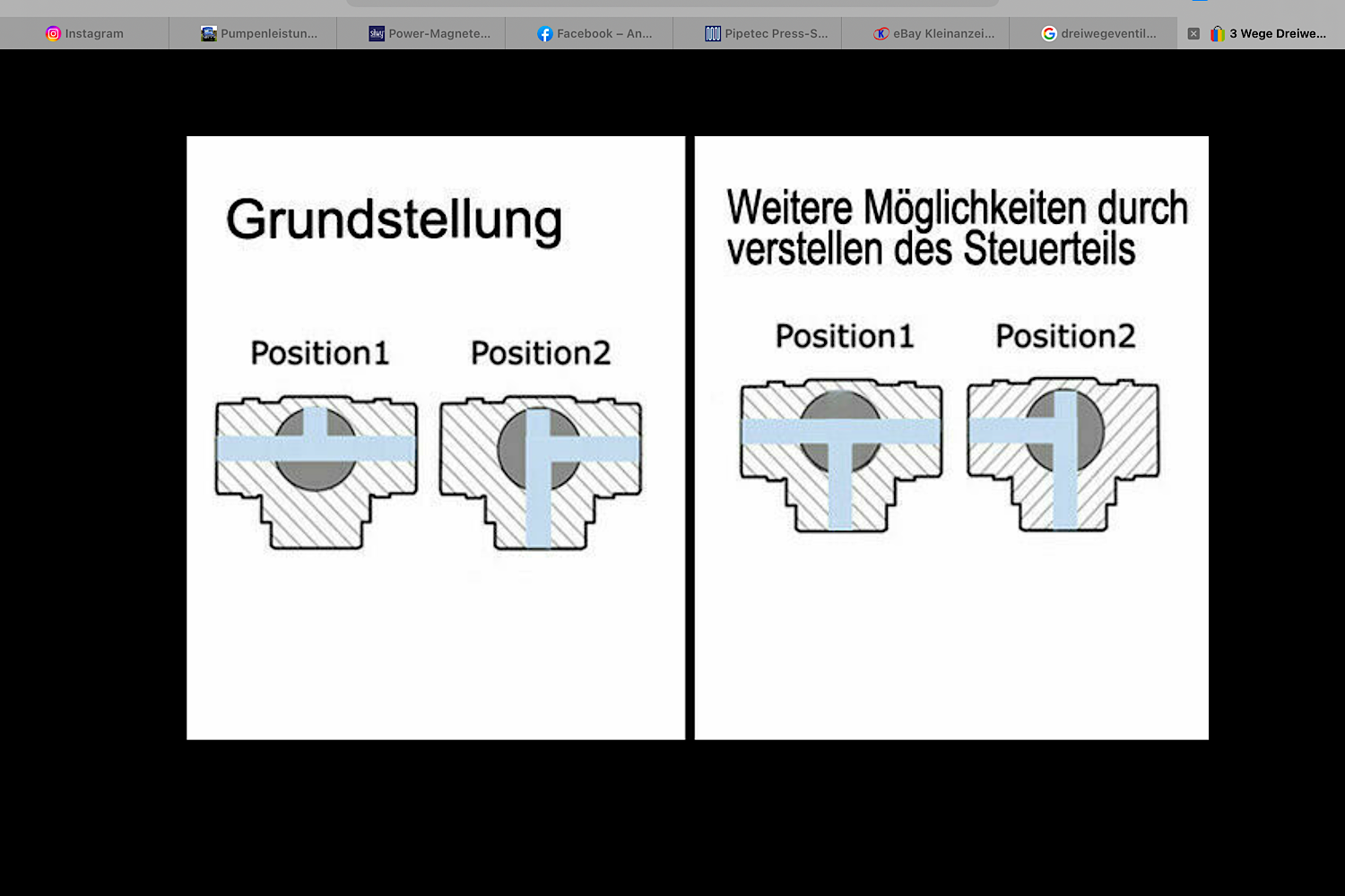

Nachdem ich versucht habe nochmals einen Abgleich zu fahren ohne Erfolg, habe ich 2 Kreise komplett geschlossen und der letzte wird immer noch nicht warm. Ich habe dann alle Kreisläufe geschlossen und die Anlage lief so weiter. Dann endlich der Geistesblitz…das Dreiwegeventil ist das Problem. Wie im Foto ersichtlich ist hat das Ventil 2 Grundstellungsmöglichkeiten. Offensichtlich ist das Ventil so eingestellt, das in der einen Stellung, wo eigentlich der kleine Kreislauf geschlossen sein soll, alles offen war. Damit kann kein Druck auf die Kreisläufe aufgebaut werden.
Ich versuche das jetzt mal die innere Einheit zu drehen und dann läuft das hoffentlich.
