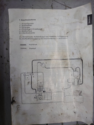

Ich hatte in einem anderen Forum gefragt, aber dort leider bisher keine Info bekommen: ich hab eine PES6MW an einem OM366a, und muss nach Überholung den FB einstellen. Motor steht auf der FB Markierung auf der Riemenscheibe und im kleinen Fenster an der Pumpe ist das Dreieck am Gehäuse genau auf dem markierten Zahn der Pumpe.
Die Anleitung sagt, mittels einer separaten 12 V Pumpe soll man nun extern Diesel unter Druck zuführen… die Pumpe habe ich nicht. Ferner benötigt man Überdruckelemente für 5 Abgänge, die ich auch nicht habe, und eines für den normalen Rücklauf. Man soll dann einen gerade versiegenden Tropfen“strahl“ erzeugen mittels kippen der Pumpe.
Was tun ? Ich könnte mir vorstellen, eine Heizölpumpe mit einem Akkuschrauber anzutreiben, aber was macht man in Sachen Überdruckelemente ? Sind das nur geschlossene Kappen ? Die ferner notwendige Leitung mit Bogen könnte ich aus Kunifer selber machen, oder auf den Ausgang der ersten Leitung an Zyl 1 an der Düse einen Schlauch aufschieben, das wär noch einfacher.

Re: Förderbeginn einstellen am PES6MW ?
Das Problem ist in dem Rohr sitzt auch noch ne kleine Düse...
Und die Bosch-Pumpe hat so um die 30bar. Die restlichen Leitungen kannst Du einfach mit 5Kugeln und Überwurfmuttern verstopfen.
Es gibt aber auch alternative Möglichkeiten mit Ausbau des Druckventilhalters...musst Du mal googeln.
ich habe zum Vergleich drei Methoden vorgestellt, mit Luft, Hochdruckpumpe und Tröpfchen-Methode. Alle haben wie erwartet das gleiche Ergebnis gebracht. Ist halt ne Frage, welche Umstände und welche Umgebung. Die Luftmethode war für die Fälle gedacht, wenn man beim Kunden keine "Sauerei" veranstalten durfte. Für die Hochdruckmethode braucht man eine Prüf-Düse und gut dichtende Einspritzdüsen, sonst läuft eventuell der Zylinder voll. Laut Vorgabe muss auf jeden Pumpenausgang ein Ventil.

Die Hochdruckmethode ist die gefährlichste Methode für den Motor und/oder die Einspritzpumpe wenn man ohne entsprechende Maßnahmen und Equipment arbeitet. Das komplette Set hat wohl niemand für den Heimgebrauch zur Verfügung.
Kapillarrohrmethode geht natürlich auch, ich hatte aber keines zur Hand und der Workshop im Rahmen des Treffens war mehr Information, für viele vermutlich eher zur Animation, wie und was man tun kann und keine vollständige Arbeitsanweisung, die stht ja im WHB.
Am lustigsten sind die Vollpfosten bei jutub die dabei den Druckminderer an den Kompressor anschließen aber wissen nicht was sie da tun und lallen in zwei Stunden mehr als in einer dummes Zeug. Gibt aber Millionen von Likes, Leute fresst Sche...ße, das schmeckt gut, eine Million Fliegen können sich nicht irren
jo, so ab ~20bar.
die Leitungen dürfen nicht fest verschlossen sein, sonst platzt evtl das Gehäuse an einem der verschlossenen Elemente. Wenn die Düsen noch nicht im Motor sind, sind die sehr gut als Überdruckventlie geeignet. Sind die bereits im Motor eingebaut, und angeschlossen, wird beim Durchdrehen jedesmal Sprit in den Zylinder eingspritzt. Das ist nicht gerade wünschenswert und sollte unterbunden werden. Die Anschlüsse der Einspritzleitungen müssen dann mit entsprechenden Ventilen (aus dem Werkzeugset) verschlossen werden. Bei Überwurfmuttern mit Kugeln kann man Tellerfedern zwischenlegen. Damit kann man Überdruckventile erzeugen, der Öffnungsdruck sollte über dem Pumpendruck des Ölbrenners liegen.Schrauber_Carsten hat geschrieben: ↑2022-05-30 23:01:50Ich würde Überwurfmuttern besorgen, und Kugeln einlegen, den Hinweis finde ich gut. Obwohl ich grad 6 neue Düsen hab, alle auf 210 bar eingestellt am Prüfgerät.

Ich war heute in einem Unimog- Fachbetrieb. Ergebnis, ich mach jetzt das mit dem Steigröhrchen, und fahr dann da hin zum Check, wenn der Rest auch wieder zusammengebaut ist. Das Pumpenwerkzeug haben sie nicht vor Ort, kennen es aber und können es von woanders her besorgen.
Carsten
