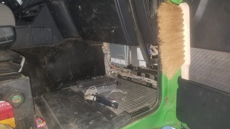

Originales und neues Steuergerät an der Zentralelektrik
Prompte Erkenntnisse: der Stecker ist freigängig genug, dass das neue Steuergerät einfach im Fußraum angesteckt eine Runde mitfahren kann. Und der Stecker passt auch dran. Also gespannt den Zündschlüssel einen Klick gedreht. Wie gewohnt gibt ein bisschen Klick-Klack aus Zentralelektrik und Maschinenraum und die gewohnten Kontrolleuchten gehen an. Scheint alles gesund zu sein. Also starten.

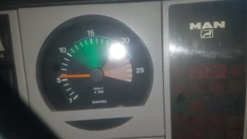

Alle Anzeigen unauffällig
Motor startet wie immer, Kontrollleuchtenspektakel (inklusive der roten "EDC") erlischt wie immer. Im Rahmen einer Anhängerüberführung bin ich ein Stück gefahren. Es fühlt sich alles normal an. Einzige Unterschiede, die mir aufgefallen sind:
