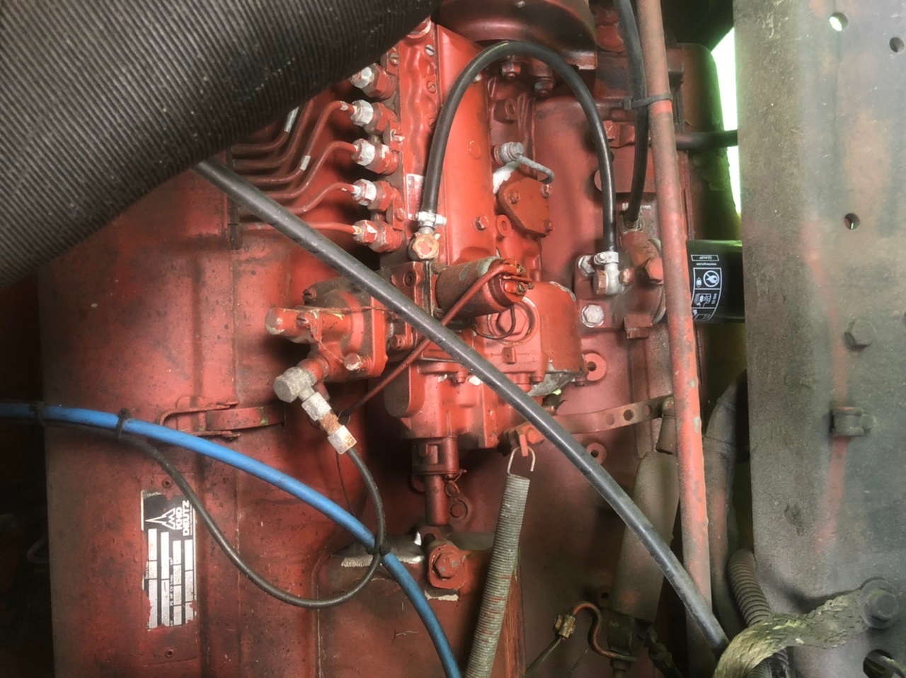

Regelstange
Bei meinem Versuch vor ein paar Wochen die Regelstange zu finden und auf Leichtgängigkeit zu prüfen habe ich den Deckel zur Nockenwelle der ESP gelöst und ne Ölsauerei verursacht. Den Deckel musste ich dann auch wieder mit scher zu findendem HT Silikon abdichten. Seitdem war ich da nicht mehr bei. Ich vermute nun dass ich keinen Deckel suchen muss sondern ein Deckel. Ich habe ein Bild geschoßen. Ist das die Abdeckkappe? Kann man beim abnehmen der Abdeckkappe de Regelstange auf Leichtgängigkeit prüfen?
So ich glaube ich habe nichts vergessen.
Stellt sich jetzt die Frage ob ich das alles mit dem was ich hier habe (Handwerkzeug) oder mit dem was ich im Zubehör besorgen kann prüfen kann oder doch lieber einfach einen Beschienst anfahren. Die letzten 5 die ich vor der TL rep. kontaktiert hatte hatten alles ne Wartezeit von etwa 4-5 Wochen. Daher haben wir uns für die TL rep. entschieden....Wahrscheinlich nicht die schlaustes Lösung, aber mit Kindern an board ist man manchmal nicht mehr ganz her seiner Entscheidungen :ohmy:
VG und nochmals vielen Dank für eure Hilfe

Grundsätzlich solltest du aufhören selbst an der Kiste (speziell an diesen Dingen ) rumzubasteln . Suche dir jemanden der weiß was er tut und schaue ihm von mir aus über die Schulter . Das spart Geld , Frust und vertane Lebenszeit . Alles andere ist nicht wirklich Zielführend .

Alte Förderpumpe im Koffer drin ist normal, meine haben nicht lange gehalten. Also mal die neue reinbauen. Dann die Flexschläuche auf Druckdichtigkeit prüfen durch z.B reinpusten.
An die ESP würde ich nicht selber gehen, da bin ich bei OliverM.

Du brauchst eigentlich nur ne gescheite Kraftstoffpumpe, aus nem älteren Mercedes gehen die immer, muss kein Diesel sein, aufm Schrottplatz wirst du die mit Kabeln und Schläuchen bekommen (in12V) und kannst die mittels Mittelabgriff an ne Batterie hängen. Dann weist du ob es die Förderpumpe ist, wenn die nicht alt ist wäre dass das erste wonach ich schauen würde... Qualität solcher Neuteile ist halt nicht so der hit.
Förderbeginn kannst du am Straßenrand prüfen, dafür muss nur die Einspritzleitung ab, das Druckhalteventil aus der Pumpe (das Element bekommst du raus in dem du 2 Sicherungsbleche übereinander legst, dann kannst du dass mit ner Zange lösen) und dann schraubst du dass ohne Druckhalteventil wieder rein, das Prüfröhrchen brauchst du nicht, dass sieht man auch am Dieselberg auf dem Element selbst. Pumpen kannst du den Diesel einfach mit der Handpumpe, ist zwar bisschen Sauerei, aber geht.
Dann stellst du den Motor auf vor Förderbeginn, kannst mit der Handpumpe durchpumpen und wenn du den Motor dabei leicht drehst, geht irgendwann nix mehr und der Punkt in dem zu ist und kein Diesel mehr kommt ist der Förderbeginn. Den kannst du dann an der Riemenscheibe ablesen. Ich würde aber erst einmal das Thema Vorförderpumpe checken, ich glaube dass hört sich besser an.

Hallo Chris,
habe eben gerade Deine gesamte Story hier gelesen. Ist new blöde Situation, keine Frage.
Was ich mich gerade Frage: Kann es sein, das (ausser dem Luftfilter selber) irgend etwas in Deiner bzw. in der Luftansaugung Deines Laster sitzt?
Wenn ich die Story richtig verstanden habe, hast Du die Leistungsprobleme ja von Anfang an, nur jetzt werden sie lästig?
Ich meien mich an eine Story hier zuerinnern, da war ein Lappen angesaugt worden und saß nahezu nicht sichtbar irgendwo in der Luftansaugung...
Viel Glück!!
Sven
Nachtrag: ggf. mal eine Testfahrt ohne Lufi machen.

Würde die ganze Bastelei erst nach dem Urlaub machen... dann systematisch in Ruhe und nicht irgendwo 2000km Entfernt den Motor zerlegen wenn es nichr wirklich nötig ist. Als Empfehlung, wie bereits vorgeschlagen würde ich in dieser Reihenfolge vorgehen:
1. Gasgestänge verbogen?
2. Luftfilter erneuern oder mal testweise ohne fahren
3. Dieselfilter, im Tank, Vorfilter und Papierfilter tauschen oder prüfen (Wenn du eine Bajonettkonsole hast, kannst du einfach aufmachen und sehen, wie groß der Rücklauf ist, sollte im Standgas gut stetig laufen, und im Schnapsglas auch gut was durchgehen)
Bestimmt ist es nur eine kleinigkeit, viel glück

danke euch nochmal für die Einschätzung. Kurzer Hinweis: Wir sind eigentlich nicht im Urlaub und fahren auch nicht nach "Hause": Wir wohnen derzeit hier drin. Also irgendwie nach Deutschland kommen wird zwar vielleicht die sprachliche Barriere lösen aber das Problem wird dadurch nur verschoben. Außerdem müssen wir mit der Ankunft in D einen TüV erstmal machen und wieder legal dort unterwegs zu sein. Das nur am Rande.
Ich glaube nicht mehr, dass es eine Kleinigkeit ist. Alles wirklich alles wurde nun im Laufe der letzten 2 Monate mehrfach geprüft, gecheckt, und nochmals geprüft. Der Tank und der Filter waren massiv von Dieselpest befallen und es ist sehr wahrscheinlich, dass sich auch in der Pumpe Schwebstoffe gebildet haben. Ich habe schon mehrfach alles mit dem Vorbesitzer besprochen aber der ist der Meinung, dass alles wunderbar funktioniert obwohl hier an der Karre deutlich mehr als nur Kleinigkeit defekt sind oder waren. Gelinde gesagt hat er uns ganz schön übers Knie gehauen und ich möchte nicht mehr mit Ihm Kontakt haben. Vielleicht ist er aber auch so die letzten Jahre unterwegs gewesen und es hat ihn nicht gestört, wer weiß. Den Aussagen vertraue ich jedenfalls nicht mehr.
So, da ich es von MB und VW gewohnt bin auch mal in ein Werkstatthandbuch zu lesen: Gibt es so etwas für den Magirus auch? Ich möchte mir nochmal den Tag nehmen als Entscheidung, ob wir nun so die Reise nach Deutschland antreten oder wir es wagen sollten hier die Komponenten revidieren zu lassen. Es geht um den Ausbau der Pumpe und der Düsen.
Danke und Grüße

Okay, wir haben uns hier besprochen und werden als Etappe die nächste Bosch Werkstatt in Richtung Norden anpeilen. Wir werden jetzt die Schlafphase von Nr. 2 nutzen um etwas weiter zu kommen.
Ich habe nochmals den LuFi ausgebaut und bin um den Block gefahren ohne Veränderung. Ich habe nochmal den Volllastanschlag geprüft und sicherheitshalber die Anschlagschraube vom Gaspedal ausgebaut. Wir werden jetzt mal so fahren und schauen ob es eine Veränderung gibt.

wir sind die letzten Tage gefahren denn der Laster läuft nun so wie ich es erwarten würde … das herausdrehen des Pedalanschlags hat geholfen. Jetzt muss ich nur noch verstehen, ob ich ein riesen Horst bin und die 2-3 Mal als ich mir den Hebel an der ESP mit durchgedrückten Gaspedal angeschaut habe gepennt habe oder Tomaten auf den Augen hatte oder ob es etwas anderes komisches ist. Da nun das Fußpedal des Stauklappenventils vermehrt hängt (insbesondere wenn das Bodenblech heiß ist) könnte es eine Relation geben. Ich möchte und werde aber keine Mutmaßungen mehr machen :wack:
Solange es läuft fahren wir ohne da noch weiter darüber nachzudenken. Ich muss noch das Gestänge des Scheibenwischers austauschen denn jetzt gehts wieder los mit Regen und die Hebel sind fest.
Ich werde es nochmal anschauen wenn die Zeit reif ist und selbstverständlich bescheid sagen, auch wenn mit der Gefahr hin mich hier nie wieder melden zu können :totlach: . Der Leistungsverlust war also in der Tat eine Kleinigkeit. Verrücktes Ding. Ich bin jedenfalls zugleich heil Froh aber auch ziemlich baff. Da die Leerlaufeinstellung nach Rücknahme des Gaspedals immer noch sehr langsam und nicht wiederholbar ist, liegt wohl noch eine weitere Fehlerquelle, die mich aber jetzt im Moment nicht weiter interessiert. Vielleicht war ich genau deswegen davon überzeugt, dass es an der Pumpe liegen muss.
Naja….ich danke euch für die Tatkräftige Hilfe. Ich bin noch gespannt was es am Ende war. Jetzt heißt es volle Fahrt Richtung D.

schön zu hören, das nun die Leistung wieder da ist, und das es doch nur eine vermeintliche Kleinigkeit ist.
Bei der Rest-Symptomatik, würde ich vorschlagen alles vom Pedal bis zur Pumpe mal auszubauen, zu reinigen, zu prüfen, und gut geschmiert wieder einzubauen.
Manchmal ist verharztes Fett oder ähnliches sehr lästig.
Ich finde es gut, das Du uns hier ehrlich berichtest, zum Horst hast Du Dich damit m. E. nicht gemacht, da liege ich weit vor Dir:
