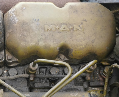

Wenn ich mit dieser Handpumpe pumpe um Druck aufzubauen, kann man keine Geräusche an den Ventil feststellen. Allerdings ist mir aufgefallen, das die Umgebung von zwei Düsenhaltern feucht. Das hatte ich gester schonmal weggewaschen, aber heute ist es wieder feucht. Alle anderen Leitungen sind trocken. Den Tankrücklauf konnte ich noch nicht überprüfen. Ich stell mal ein Bild mit ein.

Hier kommt das Bild
