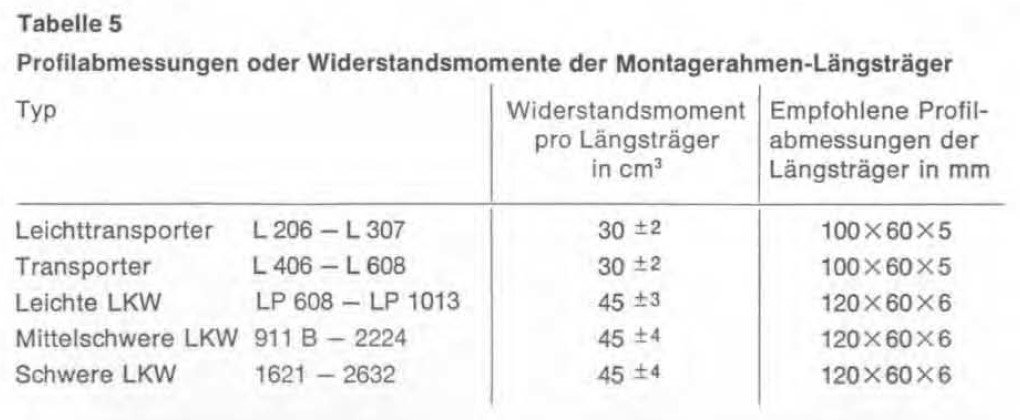

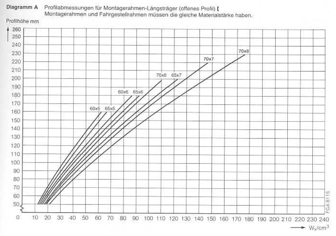

P.S.: Bei Mercedes-Benz sieht das so aus:
P.P.S.: Das sind alles offene Profile (C-Profile)! Nimmt man geschlossene Profile, können die noch kleiner werden!
Ob damit dann ausreichender Freiraum vorhanden ist, daß der Koffer ohne Radkästen auskommt, mußt Du selbst ausmessen (Verwindung berücksichtigen!).
