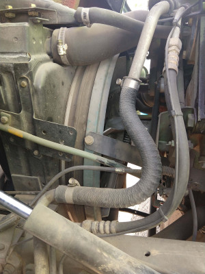

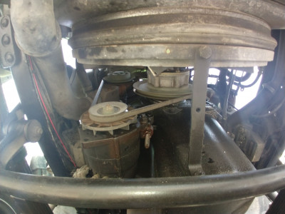

Danke für eure Antworten. Ich habe das mal probiert.
Platz zwischen Lüfterrad und Schutz gibt es eigentlich keinen. Unten ist ein wenig Platz - da bekommt man den Riemen rein, aber nicht mehr raus.
Fahrerseite
Fahrerseite
Wenn ich das richtig gesehen habe, kann man die Lüfterschutz lösen. Der ist an 3 Schrauben befestigt. Dann kann dieser nach hinten über das Lüfterrad geschoben werden. Danach müsste man den Riemen über das Lüfterrad.
Riemen von unten
Riemen von unten
Gespannt wird das dann an der Lichtmaschine.
Ich habe den Riemen noch nicht gewechselt, aber das scheint mir eine/die Möglichkeit zu sein.
