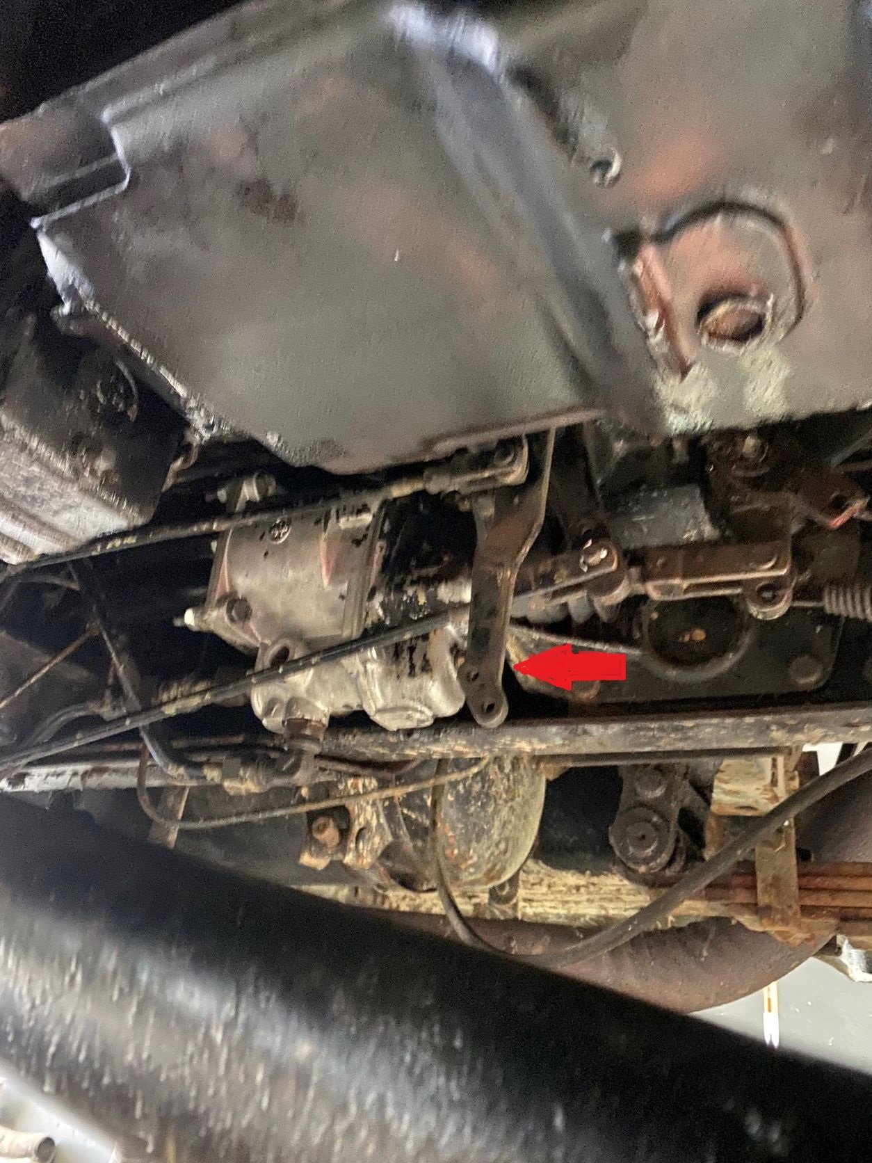

Ich habe einen Magirus Kipper Saturn Bj. 64 erworben. Das Fahrzeug war in der Schweiz zuerst als normaler Kipper, dann als Zugmaschine mit 30Km/h Höchstgeschwindigkeit zugelassen.
Er läuft auf der Ebene bei Max Drehzahl ca. 40 km/h. Ich vermute mal, das das Untersetzungsgetriebe dauerhaft eingeschaltet ist und das Gestänge dorthin entfernt wurde, da der Schalthebel zwar vorhanden ist, aber keine Verbindung dorthin hat. ( siehe Foto vom Schalthebel unten) Ich kann aber am Verteilergetriebe keine Welle oder Fixierung wo das Gestänge angeschlossen gewesen sein könnte, finden. Kann mir hier jemand Informationen senden oder Bildergeben wo ich hier suchen muss.

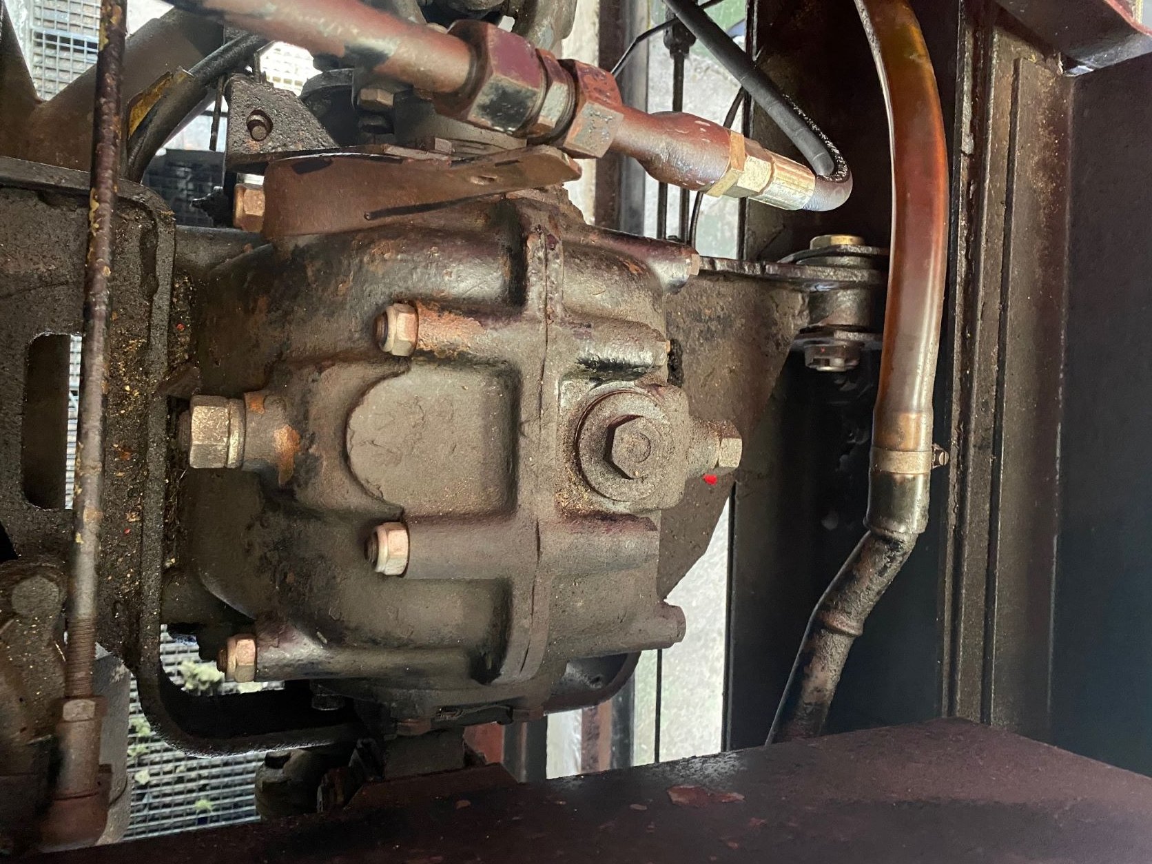

das sieht nach einem Getrag Verteilergetriebe aus. Irgendwo müssten die Übersetzungen auf einem Typenschild seitlich am Getriebe auf halber Höhe etwa stehen.
Geschalten wird es an der Welle, die oben durchgeht. Das ist die auf Deinem oberen Bild mit den 27er (?) Muttern li. und re. Wenn Du die Einfüllschraube aufmachst müsstest Du sogar auf den internen Mechanismus sehen können.

Ich denke dass die Schaltwelle entfernt wurde .

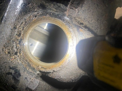

Ich habe mal nachgesehen. Tatsächlich fehlt die obere Schaltwelle im Verteilergetriebe. siehe Foto
Hat jemand zufälligerweise ein passendes Getriebe? Laut Typenschild handelt es sich um ein ZF Getriebe mit Strassengang i=1:1,28, Geländegang i= 1:9,6
Oder gibt es eine Möglichkeit ob man die Stellung manuell umstellen kann, da ich die Untersetzung nicht benötige.
