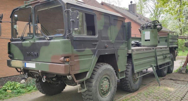

am WE mal einen Kran auf den 8x8 geschraubt.
Leider hatte die Bundeswehr bei MES4 den Kran abgeschraubt, und die Öffnung in der
Ladefläche verschlossen.

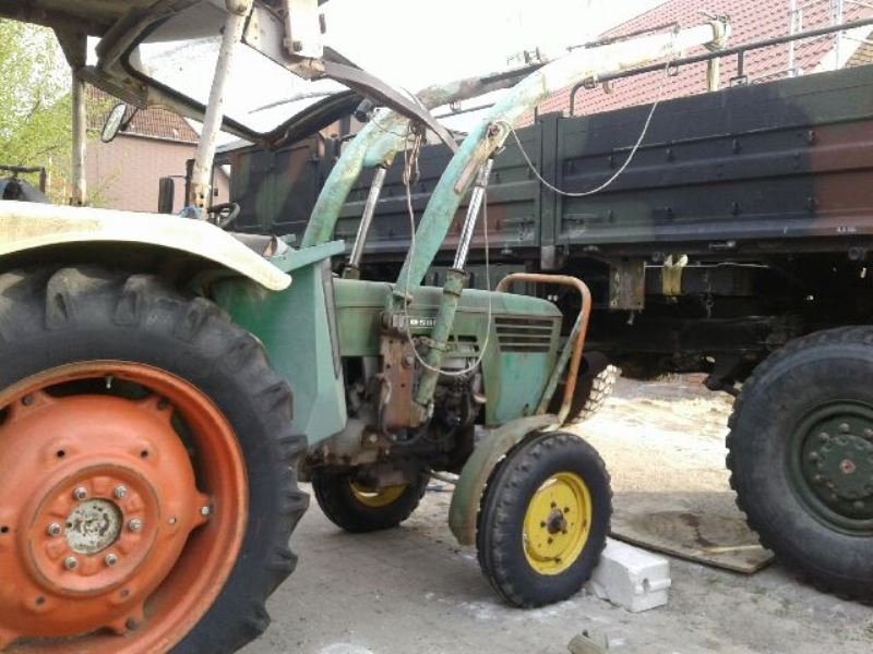

Also die Öffnung wieder hergestellt, und dann mit unserem Trecker, die Lafette von der
Seite her eingeschoben und festgeschraubt.

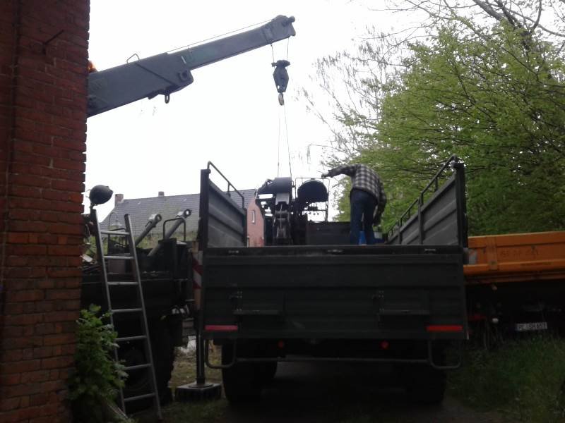

Dann mit dem Jupiter-Kran den Atlas-Kran hochgehoben, und auf die Lafette gesetzt,
und festgeschraubt.
Nun ist das Auto wieder original.

Die hellgrüne Verkleidung am Fuss ist mir noch nie aufgefallen. Ist die bei allen verbaut?
Ingenieur
Beiträge: 4680
Wohnort: Bei Hannover
Re: MAN KAT 8x8 - Kran draufgeschraubt
#3 Beitrag von Ingenieur » 2022-05-01 15:38:18
die Rückenschale ?
Das ist ein GFK-Halbkreis.
Gehört zu jedem Kran dazu.
Verhindert, dass Ladung sich beim Drehen vom Kran dort verhakt.
