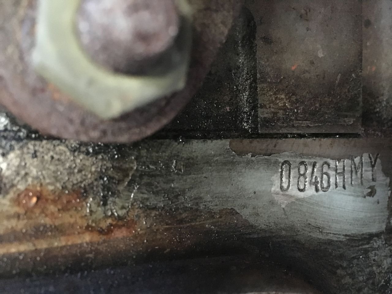

Kennt sich jemand mit alten MAN-Motoren aus?

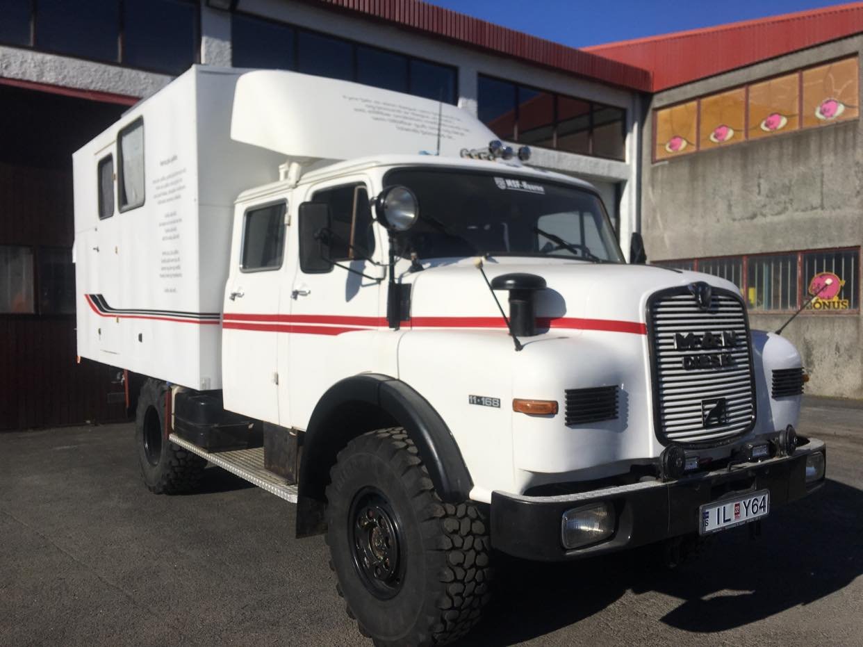

Ich habe den alten Inline-6 D0846HMY-Saugmotor in meinem 1974er 11.168 und ich habe überlegt, ob es jemals eine Turboversion von diesem Motor gab oder ob jemand jemals einen Turbolader auf sie gesetzt hat oder vielleicht jemand einen anderen "Tuning" -Trix kennt?
Der Motor ist in Ordnung, aber es würde nicht schaden, ein paar PS mehr zu haben, er hält dem Verkehr auf ebenem Boden stand, aber er mag keine steilen Hügel :)
