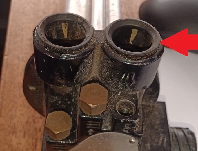

Liebes Forum,
ich habe ein vergleichsweise banales Problem, dessen Lösung für mich erstaunlich kompliziert ist, darum bitte ich um eure Hilfe.
In meinem Steyr habe ich 2 300 Liter Standarttanks von IVECO verbaut. Der einfachheit habe ich den originalen Steyr Tankgeber einfach auf die Geringere Tiefe der Tanks angepasst.
Aus verschiedenen Gründen würde ich aber gerne die Originalen IVECO Tankgeber verwenden.
Nun haben die IVECO Tankgeber aber beim Anschluss der Treibstoffleitungen so ein Stecksystem (siehe Foto) und keinen Schlauchstutzen, oder Gewinde um einen entsprechenden Einsatz ein zu schrauben.Normale Treibstoffleitungen kann man da nicht anschließen. Bei IVECO scheint das ein Plastikformteil zu sein, an dem die Leitungen direkt verpresst sind.
Ich kann leider keinen Adabter finden, der dieses Stecksystem auf einen normalen Schlauchstutzen überbrückt. Selbst bei IVECO direkt konnte man mir nicht weiter Helfen.
Kennt das jemand und weiß, was für ein Teil ich benötige und woher man das bekommt?
Danke euch!
LG, Gregor

der Tankgeber sieht genau so aus wie die MAN Tankentnehmer, die ich 2x verbaut habe.
Das sieht so aus, als ob da 2 Kunststoffeinsätze drin sind ?
Kannst die rausziehen, sind da sicher keine Gewinde drunter?
Dann kannst eine Schneidringverschraubung einsetzen.

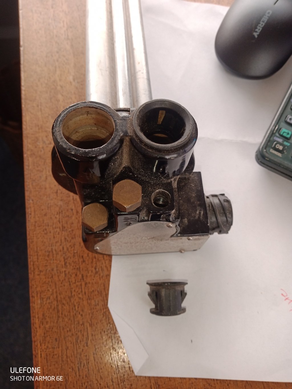

es sind Plastikeinsätze drinnen, die sich bewegen, aber nicht heraus ziehen oder Schrauben lassen.
NAch dem herrausnehmen sieht man, dass Sie eingeclipst sind. in der Innenwand des Gehäuses ist kein Gewinde vorhanden.

Gewinde reinschneiden wird wahrscheinlich schwierig werden...oder?
Was einkleben ist auch eher keine Option.
Gibt es solche "aufdehnbaren" Gummi-Anschlusstüllen?

Passende Tecalanleitung besorgen und rein stecken
Verbindung nur sehr schlecht lösbar

Danke euch, ich bin mittlerweile in der Iveco Österreich Zentrale fündig geworden.
Die waren erst auch der Meinung, dass da die passenden Tecalan Schläuche einfach reingesteckt werden. Direkt vor Ort haben die dann festgestellt, dass das ein älteres System ist. Da werden Metallzapfen reingesteckt, auf die die Schläuche montiert werden. Auf den Zapfen sind auch die O Ringe zur Abdichtung. Das aktuelle System, wo die Schläuche direkt angeschlossen werden, hat die O-Ringe im Anschluss eingebaut...

Die Anschlüsse sehen aus wie die Schnellverbinder von den BMW gs Advancer Tankanschlüsse. Könnt mich aber auch irren.

Frag doch mal bei Hoppe Tanks https://hoppe.parts/,
die haben eigentlich was Tanks angeht für alles eine Lösung.

Wie gesagt ist das Problem gelöst, ich habe die passenden Einschub Stücke bei der Iveco Zentrale bekommen.
@ Marcel: das dachte ich auch ursprünglich, da die Weibchen der üblichen Palstik Schnellkupplungen für Treibstoff Leitungen so ähnlich aussehen. Ist aber ein ganz anderes System, passt gar nicht.
