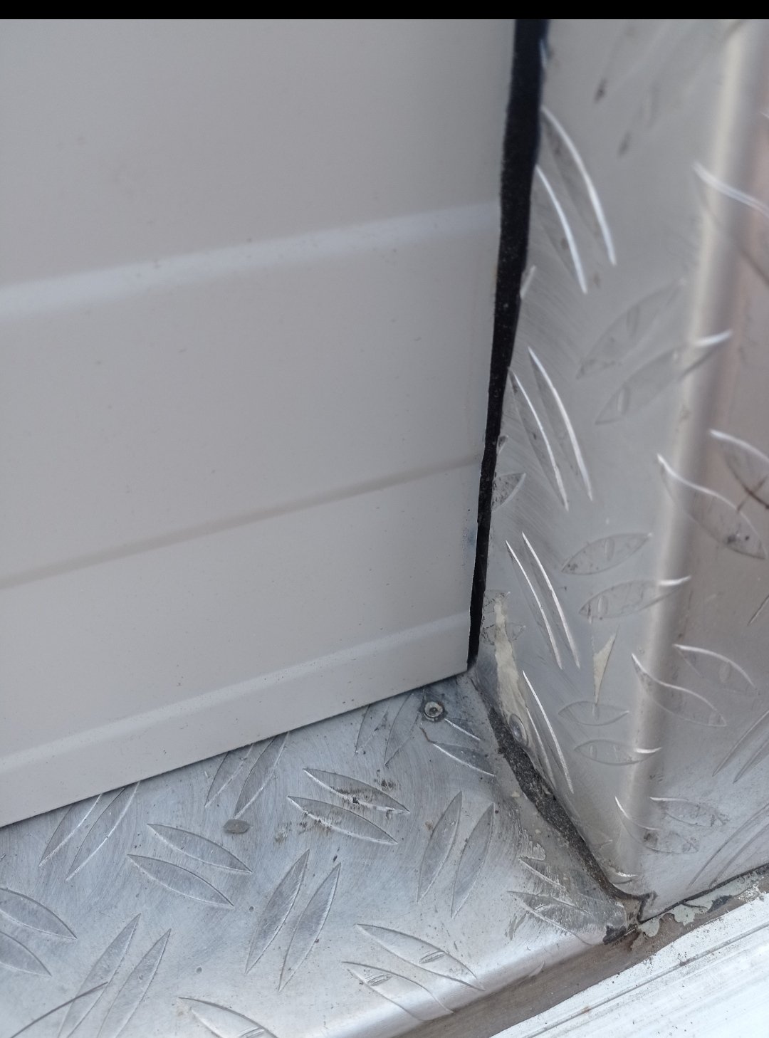

Welche Abdichtung Fuge Koffer
#1 Beitrag von rafi911 » 2022-04-16 15:39:45
mit was dichtet man am besten diese Fugen ab?
Danke
Gruß Rainer

#2 Beitrag von Dilli » 2022-04-16 15:50:05
Gegen was denn?
Wenn es einfach nur dauerhaft dicht gegen alles sein soll und die Optik nicht so wichtig ist, würde ich Sika 521 empfehlen.

Danke, die Fuge soll gegen Wasser abgedichtet werden...

#4 Beitrag von stonedigger » 2022-04-19 4:05:41
Soll es überlackiert werden?

#5 Beitrag von Jabob der Baumeister » 2022-04-19 6:46:08
Wir sind in der Werft für sowas auf Rotabond 2000 umgestiegen da wir bei Sika immer wieder Probleme mit UV Strahlung bekommen haben, damit seit 7 Jahren noch nie Probleme gehabt.

#6 Beitrag von hugepanic » 2022-04-19 7:45:12
Ich habe hiermit super erfahrungen gemacht:
TEROSON Teroson MS 9320

Jabob der Baumeister hat geschrieben:
2022-04-19 6:46:08
Gruß Jakob
Moin Jakob
ich pinsel immer Farbe drüber. Hier in den Anden mit besonders hoher UV Dröhnung zerlegt es Sika auch recht schnell.
Gruss Jens

#8 Beitrag von Dilli » 2022-04-23 8:55:26
Das sagst du jetzt, wo ich Andenfertig bin :ohmy:
Bekannte von mir im Yachthafen haben Sika auf fast allen Booten und eigentlich keine Probleme. Und die Boote liegen ja permanent der Sonne ausgesetzt im Wasser.
Ich hab allerdings auch so gut wie überall Farbe drüber.

#9 Beitrag von Enzo » 2022-04-23 13:19:16
Moin Dilli,
nichts ist dauerhaft. Ob nun das billigste Sanitärsilikon oder hochpreisige Dichtstoffe. Verfugungen sind halt Wartungsfugen :D
