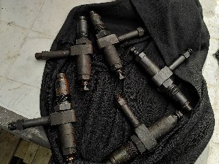

Hallo Leute,

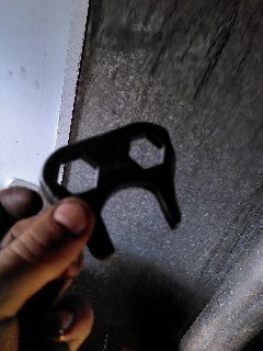

Ich möchte mit euch meine Begeisterung über diesen Spezialschlüssel "Krähenfuss" teilen, mit dem man super einfach Einspritzdüsen Ausbauen kann. Aussehen tut er so:

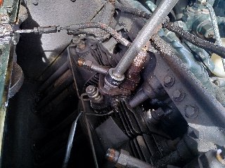

Dieser ermöglicht, durch seine Form, und die abgerundet en Kanten, den Zerstörungsferien ein und Ausbau der Einspritzdüsen, weil Platz ist ja kaum im f6l613 und den andern gleich aufgebauten Motoren:

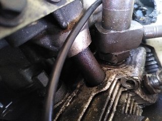

Das Ergebnis kann sich sehen lassen:
Weiß zufällig wer wo man so einen Schlüssel bekommen kann? Ich bin hin und weg :)

Ist, bzw. War standartwerkzeug in den Werkzeugkisten.
Sollte jeder Mercur haben.
Hab ich auch im Bordwerkzeug.
Geht sogar mit einem Druckluftschrauber, wenn die Mutter mal nicht will :angel:

gäbe es in der Bucht zu kaufen - man möge nicht nach Krähenfuss sondern nach Hahnenfuss suchen - in SW 30 z.B. hier für schlanke 14,50Euro plus Versand ;)
Grüßle Frank
Re: Deutz Einspritzdüsen "Krähenfuss"
Verfasst: 2022-04-16 13:23:33
von Andy
Hallo Frank,
Die passen aber nicht, bzw. Verhindern nicht das Beschädigen der Stößelrohre.
Der Mercur Schlüssel ist speziell geformt.
Vg
Verfasst: 2022-04-16 13:52:02
von FrankS
ich weiss jetzt nicht wo die nicht passen, aber man könnte ja die Nasen vorne abschleifen, oder muss der Antrieb zusätzlich noch "aussermittig" erfolgen?
Dann passen die Dinger natürlich nicht...
VG Frank

Es besteht ja wohl doch Interesse an einer Neuauflage des Schlüssels...meine CAD Kenntnisse/Ausstattung reichen leider um da selber weiterzukommen. Auch einscannen bringt nix, da die abgeschrägten Kanten nicht sichtbar sind.
Ich fänd eine Kleinserie super, und könnte mir vorstellen das zu organisieren...allerdings hab ich gelesen, da aus nur bis 0,6mm gelasert werden kann. Das Original ist 1cm dick.
Kennt wer ne Firma die eine Auflage von max. 30 Stück macht? Könnte man dann da einsenden... Damit sollte der bundesweite Bedarf gedeckt sein. :)

Nachdem der zweite Krähenfuß, den ich verliehen habe , den Rückweg nicht gefunden hat und die Menschen nicht mehr erreichbar sind :ninja: ....... Wer mag kann hier gerne Maße nehmen . Den letzten Schlüssel, den ich habe, gebe ich nicht mehr aus der Hand .
