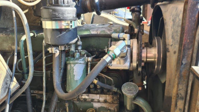

Hallo Freddy,
da man keine Fotos bei den PM schicken kann, stelle ich hier mal ein paar Fotos von der regulären Servopumpe ein.
Die Pumpe hing an meinem Umbaumotor, der in einem Frontlenker xx17 verbaut war.
Auf dem ersten Bild zu sehen ist ebenfalls eine 3. Riemenscheibe vor dem Schwingungsdämpfer auf der Kurbelwelle. Die habe ich für den Einbau abgenommen. Ich glaube wegen der Nähe zum Kühler und weil ich die ohnehin nicht brauchte.
Da hat wohl auch der Visco Lüfter draufgesessen. Im Kurzhauber sitzt der Luftquirl ja oben vor der Wasserpumpe.
P.S. Mist, es ist leider nicht bei den 2 Ölflecken auf den Fliesen geblieben, das Parkett ist schön gesprenkelt. Das wird Mecker geben :ohmy: :blush:

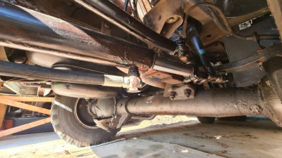

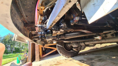

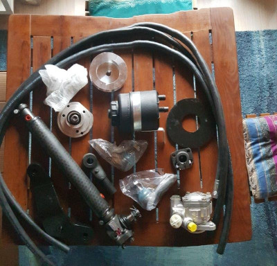

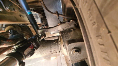

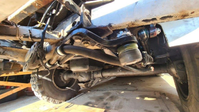

ich bin noch die Bilder von dem Umbau der Lenkung schuldig. der Umbau hat seine Zeit gebraucht. Zuletzt musste ich noch das alte Lenkgetriebe tauschen. Hier hatte ich Glück im Forum eins zu bekommen. Vielen Dank nochmal dafür.
Der Bausatz ist eine gute Basis, aber alle Halterungen, Riemenscheiben, Lenkstockhebel mussten gesondert angefertigt werden. Also alles andere als Plug and Play.
Abgesehen von dem viel angenehmeren Fahrverhalten kann bei dem Umbau auch der Hupkranz mit Blinker erhalten werden. Das Lenkgetriebe bleibt unverändert.
