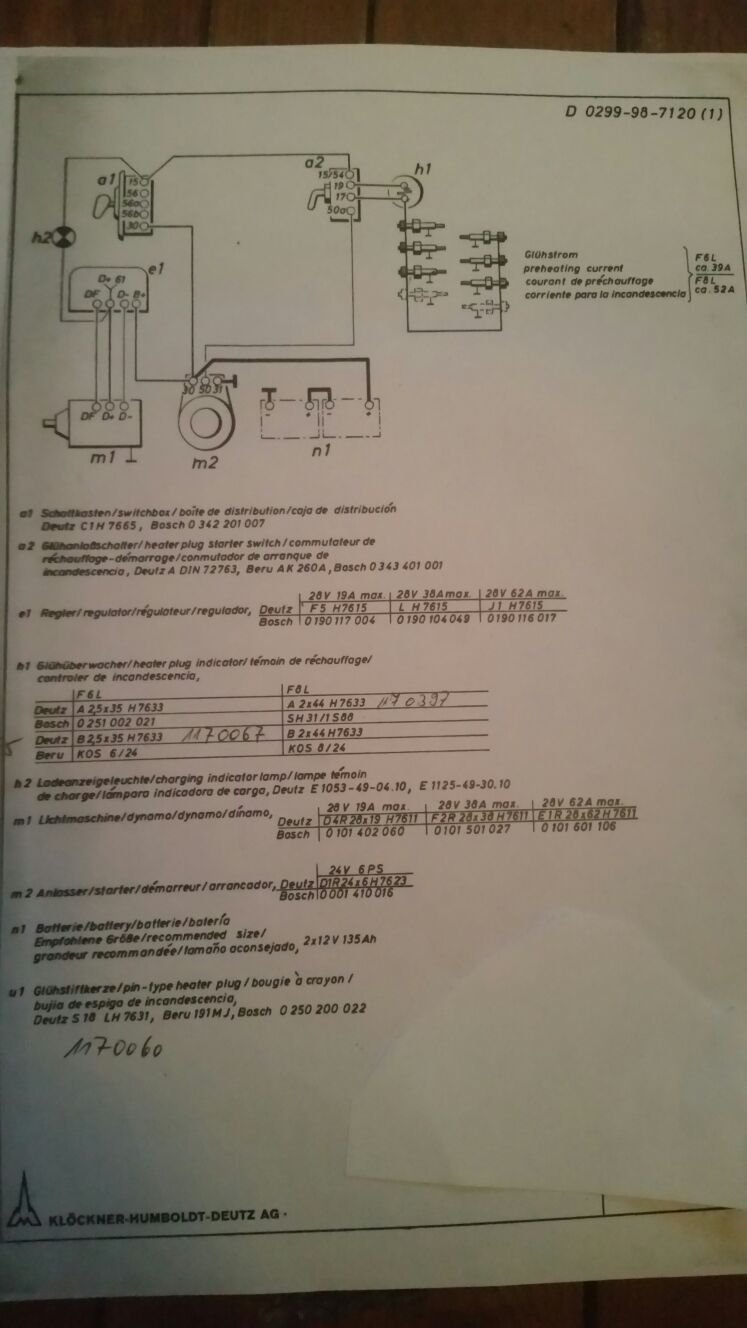

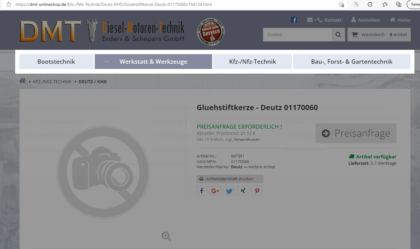

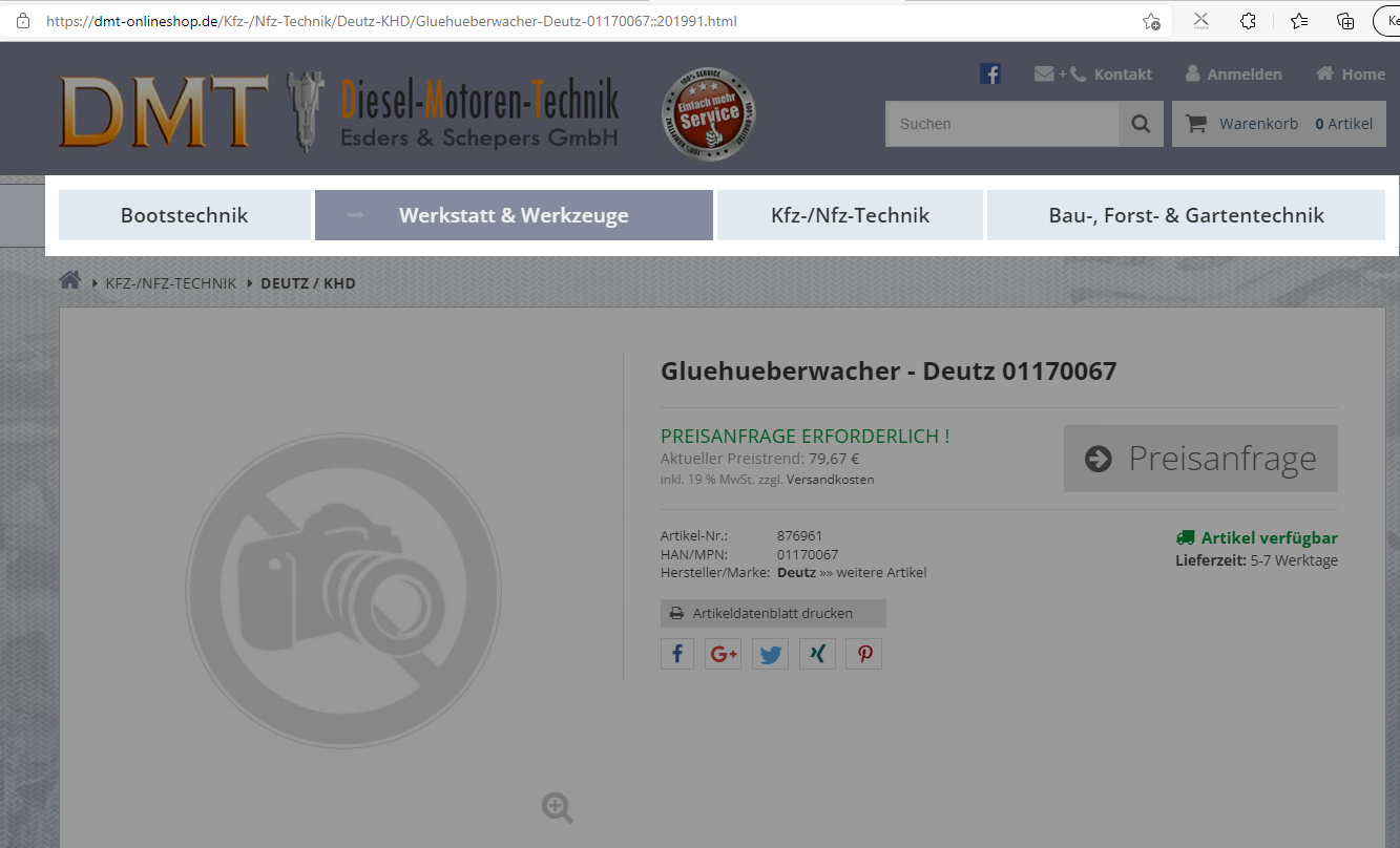

Re: Glühkerzen Magirus Mercur 125D
Hallo Kalle,
Ich habe es genauso wie Micha beschrieben hat umgebaut, funktioniert hervorragend
Anbei noch das erwähnte Datenblatt und die Teile, die ich damals über DMT bezogen habe, ist aber schon 2 Jahre her.
Wichtig je nach Ausführung deiner Vorglühanlage: Es gibt mehrere Widerstände und eventuell auch ein Relais, welches einen Widerstand brückt, um einen erhöhten Nachglühstrom zu erzeugen.
Das Ganze kann, wenn du die Anlage so umbaust wie es im Datenblatt beschrieben ist entfallen.
Gruß Fabian
