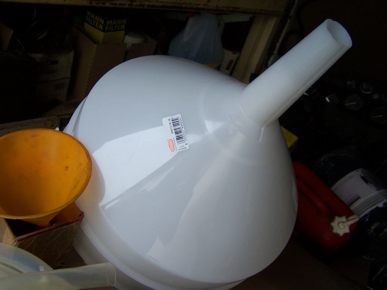

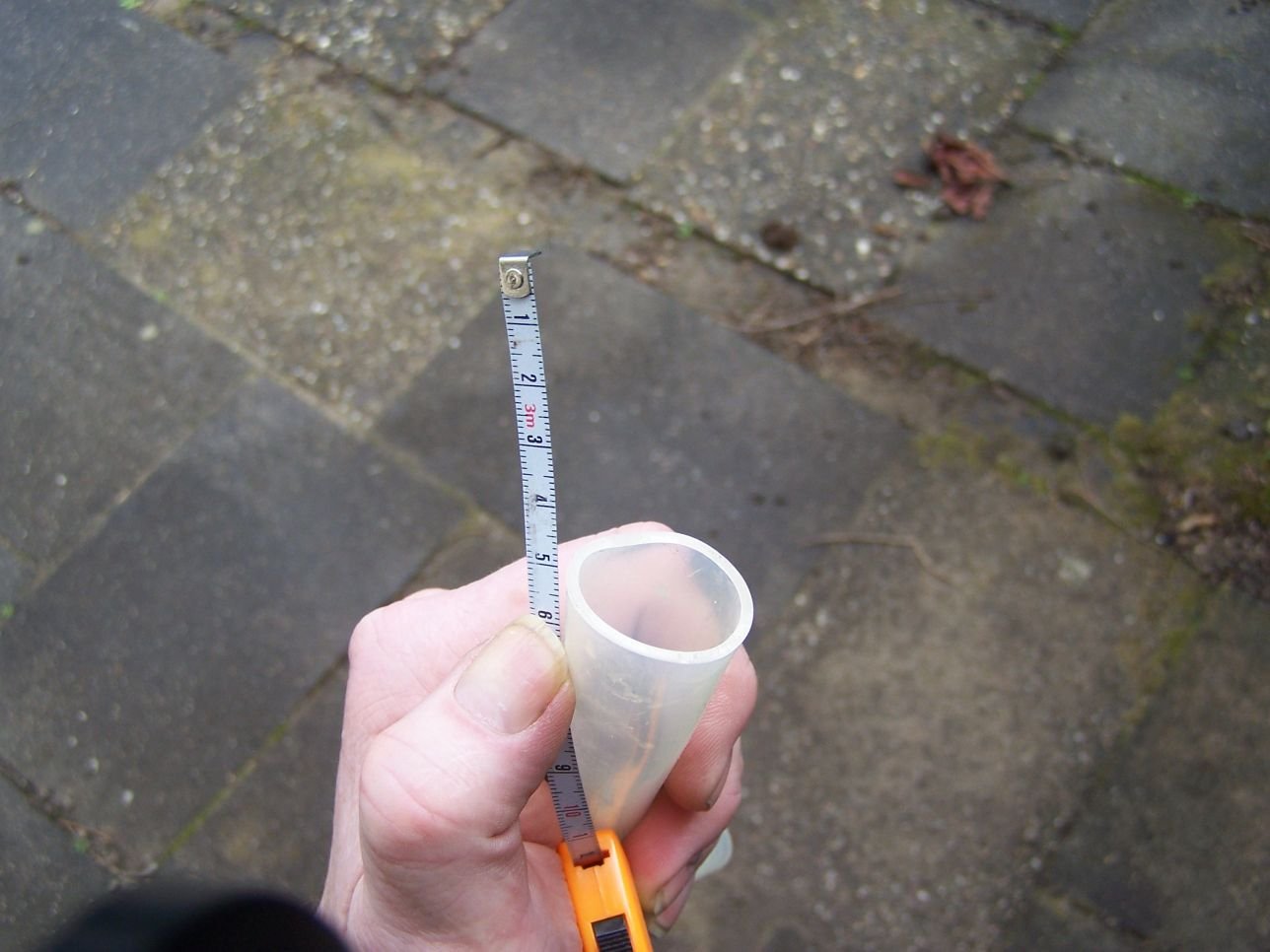

Eventuell wie bei den Modellmotoren der Treibstoffschlauch? Silikonschlauch und für den Bogen gegen Knicken eine Edelstahlspirale rein. Der Silikonschlauch ist kalt wie warm gut biegsam, gibts auch in dickerer Wandstärke. Beständig gegen übliche Reiniger fürs Klo, zur Not auch autoklavierbar. Trichterlösung, hm, warumm stelle ich mir das ziemlich sperrig vor? :D
Trichterlösung? ziemlich sperrig D> 40cm
Si-Schlauch ca 22 ID
