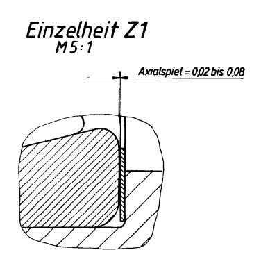

Hallo Tom!
Mit dieser Abstandscheibe wird das Axialspiel der Vorgelegewelle eingestellt (der Nebenantrieb wird über die Vorgelegewelle angetrieben).
Daher muß diese Abstandscheibe unbedingt wieder in der richtigen Stärke eingebaut werden!
Sieht (ohne NA) etwa so aus:

heisst das jetzt kardanwelle, Gehäusedeckel A3802610020, alles runter, einstellen und neue Dichtungen rein?
Gibts für das einstellen des Axialspiels ne Anleitung?

Ja, leider muß der Gehäusedeckel (96) runter, um die Abstandscheibe einzulegen. Dann alles mit neuen Dichtungen wieder zu.
Ich würde einfach die selbe Stärke der Scheibe wieder einlegen, die drin war (die gezeigten Reste kann man ja messen).
Die Scheibe war sicher schon vor dem Abnehmen des NA hinüber. Aber ich würde nicht ohne sie fahren wollen.

Der Scheibe zwischen dem Außenring des Kegelrollenlagers und dem Gehäusedeckel ist es egal, ob sich die Vorgelegewelle dreht oder nicht. Beide Teile stehen immer still.
Aus dem selben Grund kommt auch Verschleiß als Ursache nicht in Frage. Es kann eigentlich nur ein Montagefehler sein.
