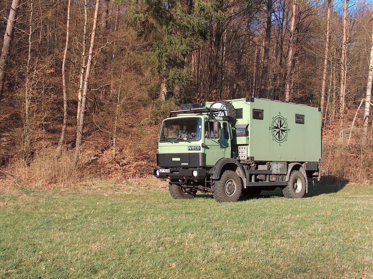

mal wieder eine kurze Frage:
Hat der 110-17 unter der Pritsche einen Zwischenrahmen, den ich einfach weiterverwenden kann, um einen Shelter (z.B. Fm2) darauf zu befestigen?
LG :)

Welcher 110-17 ? Aber ja , grundsätzlich haben die Dinger einen Hilfsrahmen verbaut . Wenn das Ding eh eine Pritsche hat, warum stellst du den Shelter dann nicht einfach auf die Pritsche und fertig ?

wenn es um einen 110-17AW ex Bw geht kann ich gerne ein paar Bilder machen oder das Original in 21737 zur Besichtigung zur Verfügung stellen. Bei mir steht der Shelter auf der Pritsche und der Laster gerade vor der Halle.
...........weil die Pritsche sackschwer ist und man die nicht unnütz rumfahren muss!
Ich habe den Hilfsrahmen benutzt, allerdings ohne die vorderen Tellerfedern, sondern mit normalen Federn.

Also die paar Hundert Kilo kann man sich gerne schlabbern, so ist das ja nicht :) auch wenns etwas einfacher wäre. Aber es geht bei dem 110-17 aw, die Pritsche runter, vorhandenen Zwischenrahmen drauflassen und dann einen FM2 wieder drauf, lese ich das richtig? Und das ganze ist dann Offroad-tauglich und der Shelter verwindungsfrei?

Wenn du die Pritsche entfernst, verbleiben nur noch die beiden Längsträger. Würde ich jetzt nicht als kompletten Zwischenrahmen bezeichnen. Ich habe paar Träger quer drauf geschweißt und meine Kabine drauf gestellt. Hinten die feste Verbindung zwischen Fahrzeug/Zwischenrahmen übernommen, vorne auf Federlagerung umgebaut.
Genau so habe ich das auch gemacht! Mit Pritsche (auch ohne Bracken und Bordwände) und FM2 wird das nix mit 7.5 to, ohne gehts.... :)
FYI
die Originalpritsche mit Originallagerung verwindet sich um ca. 20cm!
Selber ausprobiert mit 110-17 und 3,6m Radstand

Jepp, das kommt hin. Deshalb hatte ich auch ein verwindungsfreundiches Dachzelt auf der Pritsche :D
Da klappte es auch noch mit den 7,5 T
Vor 12 Jahren hab ich auf solche Angaben fürs mögliche Gewicht gehört, heute lache ich drüber.
300l Diesel, 150l Wasser, etwas Schnickschnack hier und da.
Reisegewicht 8,3to

Mit fast leerem Tank 6.9 to! Es geht nicht nur um den LKW-FS , auch Überhol- und Durchfahrtsverbote und besonders die 60 km/h auf Landstrassen! Ich kann mit 82 km/h gemütlich auf Landstrassen rollen, ohne mir Sorgen um Starenkästen und Blitzanhänger zu machen......
