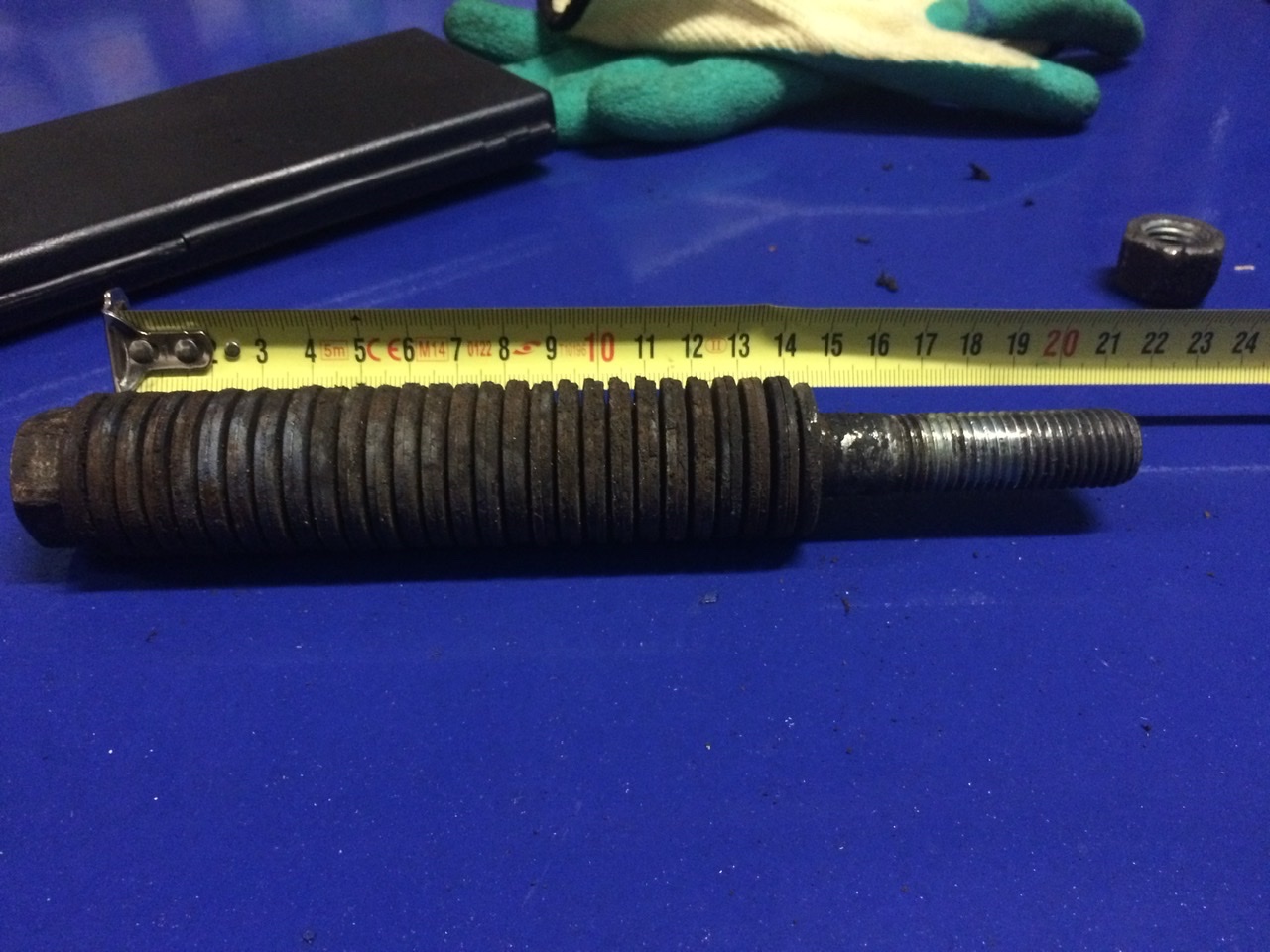

ich heiße Christian, komme aus Potsdam-Mittelmark und beschäftige mich aktuell mit der Anschaffung eines Iveco 90-16 vom THW.
Ich habe nun, neben etlichen anderen, ein Fahrzeug gesehen, das mir eigentlich ganz gut gefällt. Allerdings ist mir aufgefallen, dass dort der Koffer (Wackenhut) sowohl vorne wie hinten fest mit dem Fahrzeug-Rahmen verschraubt ist. Dies habe ich bisher so bei keinem anderen Fahrzeug gesehen, sondern immer Tellerfedern bzw. einmal auch Spiralfedern bei der vorderen Kofferlagerung.
Da ich den original THW Koffer behalten will (entkernt) ist natürlich eine Lagerung, die möglichst wenig Stress in den Koffer leitet, wichtig.
Meine Frage daher - wie würdet ihr mit der Situation umgehen bzw. sie beurteilen?
Sollte ich generell eher Abstand von dem Fahrzeug nehmen, weil man nicht wirklich prüfen kann, wie sich diese Festlagerung auf den Koffer oder den Fahrezugrahmen ausgewirkt hat? Das Fahrzeug hat übrigens außer dem THW keine Vorbesitzer, dürfte also dort "verbastelt" worden sein.
oder
ist das erstmal (vermutlich) nicht so tragisch und ich sollte ggf. einfach vorne auf Bolzen und Schraubenfedern umrüsten?
Falls Zweiteres zutrifft, sollte man damit zu einem Fahrzeugbauer o.Ä oder gibt es irgendeine Faustregel o.Ä. wie man passende Federn und Bolzen konfiguriert?
Die üblichen Tellerfedern sind ja vermutlich ohnehin als Option quatsch, oder?
Danke für eure Hilfe! Falls ihr für die Beantwortung weitere Infos von mir benötigt, werde ich natürlich versuchen diese zu liefern.

ich habe den 90-16 THW aber mit Kücke Aufbau. Bei mir ist der Aufbau hinten geschraubt und vorne mit Tellerfedern bestückt.
Bei mir werden die Tellerfedern rausfliegen und normale Federn eingebaut. Ich kann keinen Sinn in den Tellerfedern erkennen.

Ich wollte Gewindestange nehmen aber mit höherer Festigkeit. Es gab hierzu ein Thread, wo Federstärken genannt wurden.
Soweit ich weiß, sind die Federn auch dazu da, das die Bolzen nicht verkanten beim heben/senken des Koffers vom Rahmen.
Die Bolzen wiederum sollen nur den "Höhenflug" des Koffers begrenzen.

Federn gibt’s bei Gutekunst. Die Tellerfedern sind Murks.

ich habe seit 2012 meinen 90-16 THW mit Koffer von Wackenhut.
Der Koffer ist an drei (6) Punkten gelagert:
Hinten fest
Mitte im Bereich der Hinterachse fest
Vorn mittels ineinanderliegender Tellerfedern (letztlich fest)
Was dieser Müll mit Tellerfedern soll, habe ich bis heute nicht begriffen, die haben bei minimalem Federweg so hohe Raten, da federt letztlich nix, kannst Du genausogut Bolzen nehmen.
Mein Tip, mach es so wie Moje, dessen Ausbauthread ich Dir eh wärmstens ans Herz lege.
Und Du brauchst auch keine Super-Hyper- Titan-Carbon-was-weiß-ich-Bolzen!
Und die Federn halbwegs weich, siehe Moje(Simson)
Warum?
Letztlich liegt bei der Federlagerung der Koffer vorn nur lose auf.
Die Feder/Bolzen haben nur die Aufgabe, den Koffer bei nachlassender Verwindung wieder sicher an die richtige Stelle zu führen, in Verbindung mit den entsprechenden seitliche Führungslaschen.
Sowie den maximalen Weg begrenzen, in der Verwindung. Der sollte aber so groß wie möglich sein.
Und sie sollen ev. das Geklapper/Gerappel mindern, da bin bich aber skeptisch.
Dann, Rechnen Dir mal aus, was Du an eine Gewindestange M10 8.8 hängen kannst!
Da brauchst Du nix eher sprödes in 10.9 oder so.
Federn weich, Du willst ja, das der Koffer eben nicht verwindet.
Starke Feder bringt bei beginnender Verwindung sofort starke Biegemomente in Deinen Koffer, also Mist.
Nachtrag:
Wenn Du vorn die Feste Lagrung auf Feder umbaust, musst Du überlegen, die hintere Lagerung ev. zu verstärken.
Weil, Schubkräfte können von der vorderen Lagerung dann nicht mehr übertragen werden, also Bremskräfte.
Wenn der Koffer leichter bleibt als im vollbeladenen Originalzustand, kann das ev. entfallen.
Wird er genauso schwer, also so ca. 4t, dann solltest Du das Festlager hinten deutlich verstärken
Gutes Gelingen!

Die Tellerfedern haben durchaus einen Sinn, aber einen völlig Anderen als eine Federlagerung. Diese können sie nicht ersetzen, sollen sie aber auch gar nicht.*
Sie dienen lediglich dazu, die Vorspannung der Verschraubung zu erhalten. Nicht weniger aber auch nicht mehr.
Je nach Einsatzzweck hält die Lösung mit Tellerfedern deutlich besser als eine Lösung mit Abstandhülsen.
Und wenn jetzt wieder jemand Bedenken hat wegen des Setzens der Federn, dann zieht halt die Schraube eine Vierteldrehung fester an... :D
*Maximale Torsion des Rahmens stand vermutlich nicht im Lastenheft des Aufbauers, also hat er keine Federlagerung verbaut.

Was ich dann nicht verstehe - identischer Aufbau für die Feuerwehr mit Schraubenfeder statt Tellerfederpaket als Federlagerung - wenn’s doch nur um die Vorspannung geht …. (zudem hätte man dann auch nicht so lange Führungslaschen verbauen müssen, für 2cm Federweg des Tellerfederpaketes)

Wenn eine höhere Torsion nicht im Lastenheft stand ist das ja Ok, aber der Haufen Tellerfedern kostet doch bestimmt soviel
wie die 4 Federn. Von der Montage müßten die Federn doch auch einen Zeitvorteil bringen. So meine Gedanken nach der Aussage.

#21 Beitrag von DaPo » 2022-04-04 15:17:28
Hallo Christian,
Christian_S hat geschrieben:
2022-04-04 11:14:43
Tellerfedern sind Normteile, die kosten nur ein paar Cent. wenn man sie in größeren Mengen kauft (was Aufbauhersteller ja i.d.R. tun). Und schnellere Montage dürfte da auch nicht so im Vordergrund stehen, ist ja keine Fließbandmontage.
Hallo Marcel,
meggmann hat geschrieben:
2022-04-04 10:50:47
ich kenne mich mit den Feuerwehraufbauten nicht im Detail aus. Muss ich das so verstehen, daß es ein und denselben Aufbau mit Federlagerung und ohne gibt?
Vielleicht steht im Pflichtenheft bei manchen Fahrzeugen tatsächlich eine mögliche Torsion, oder es hängt vom Fahrzeughersteller ab (Aufbaurichtlinien). Wenn die Führungslaschen dann gleich sind, liegt das vielleicht daran, daß die die langen Dinger eh da haben, und daher verbauen. Ist mitunter günstiger als doppelte Lagerhaltung.
DaPo (Daniel)

#22 Beitrag von meggmann » 2022-04-04 15:26:54
Moin Daniel,
also ich hab die beiden „Varianten“ beim 90-16 selbst gesehen. Zwischenrahmen am Rahmenheck und etwa Mitte der Hinterachse mit Lasche nach unten mit dem Hauptrahmen verschraubt, dann im letzten Drittel nach vorne die Führungslasche und vorne entweder Schaftschraube mit Tellerfederpaket (schätze so 15 cm - kann aber auch sein, dass mich meine Erinnerung trübt und es mehr oder weniger war) bei allen 90-16 des THW und bei manchen Feuerwehren statt der Tellerfedern Schraubenfedern.
Zur Sicherstellung der Vorspannung hätte ich vielleicht ein 1-2 cm Tellerfederpaket erwartet aber nicht so einen Stapel. Was natürlich nicht so sein muss.
Dann lag ich mit der Schätzung doch nicht ganz so falsch

#26 Beitrag von DaPo » 2022-04-04 17:04:03
Hallo Marcel,
2022-04-04 15:26:54
DAS ist in der Tat heftig. Aber so 5 bis 8cm sind eigentlich normal, denn die Dinger dienen ja auch als Distanzstück(e), um die Schraubenlänge zu erhöhen.
DaPo (Daniel)

#27 Beitrag von rotertrecker » 2022-04-04 22:32:31
Hallo Daniel,
hups, mein erster Verweis im Forum wegen pöbeln...
Na gut, empfinde ich als nicht so arg, aber gut, ich gelobe Besserung!
Zum Thema, mein 90-16 Wackenhut hat exakt so einen Tellerfederstapel an der vorderen Lagerung, wie von Marcel im Bild gezeigt.
Er hat Führungslaschen in einer Länge von gut 10 cm.
Gut, Dein Hinweis mit der Lagerhaltung, kann gut so sein.
Was ich jetzt aber nicht verstehe, die hintere und mittlere Lagerung ist direkt mit dem Rahmen über Laschen verschraubt,
Nur vorn sitzt die Konstruktion mit den Tellerfedern, die bislang auf mich wirkte wie Federlagerung mit den falschen Federn.
Wäre es da nicht im Sinne der Lagerhaltung und anderer Kosten auch vorn einfach zwei Laschen anzuschweissen (Koffer) und zu verschrauben (Rahmen)?
Wenn die Tellerfedern der Vorspannung der Bolzen dient, ok, aber warum dann nur vorn?`
Im Übrigen, nicht nur die Nieten des Aludaches gehen flöten, die Einbauten in meinem Koffer waren in den oberen Befestigungen nach 19.000 Dienst-Km zu 80% abgerissen.
Gruß Sven
