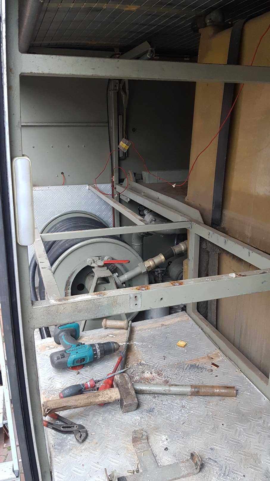

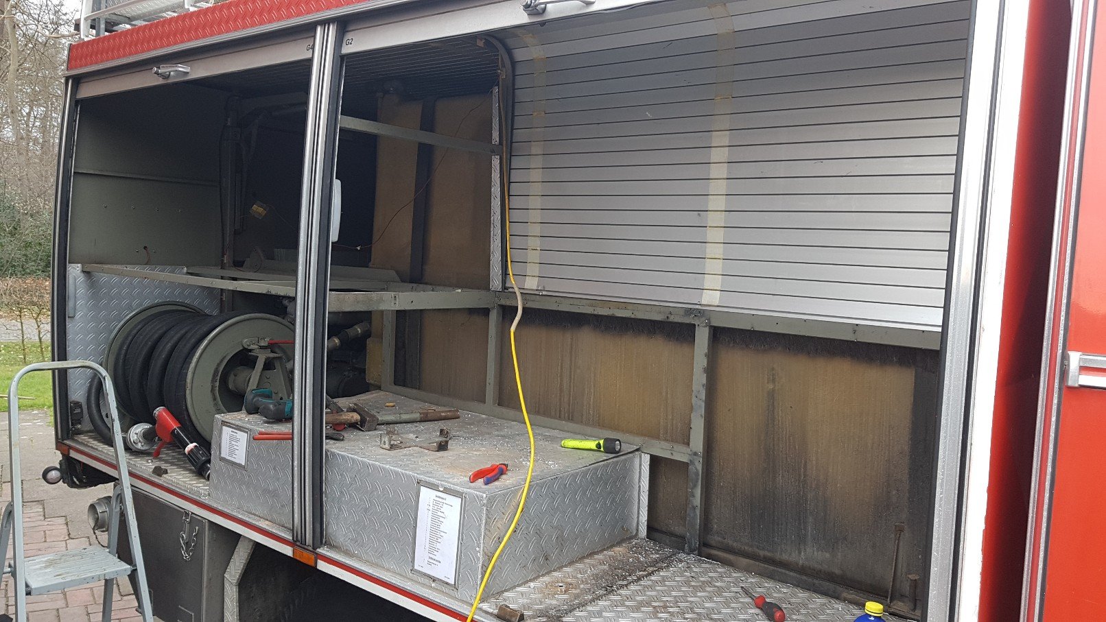

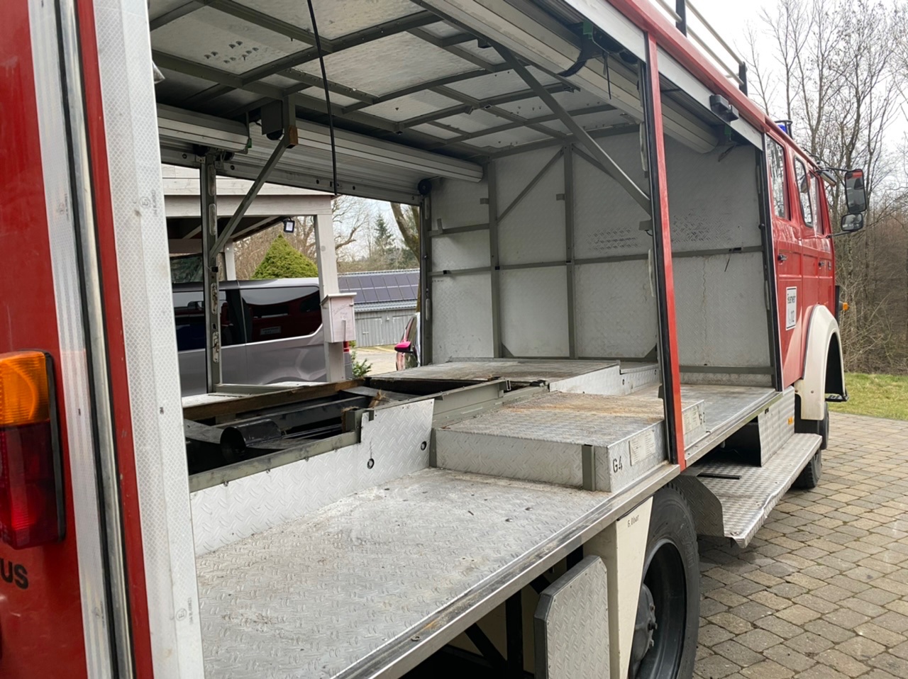

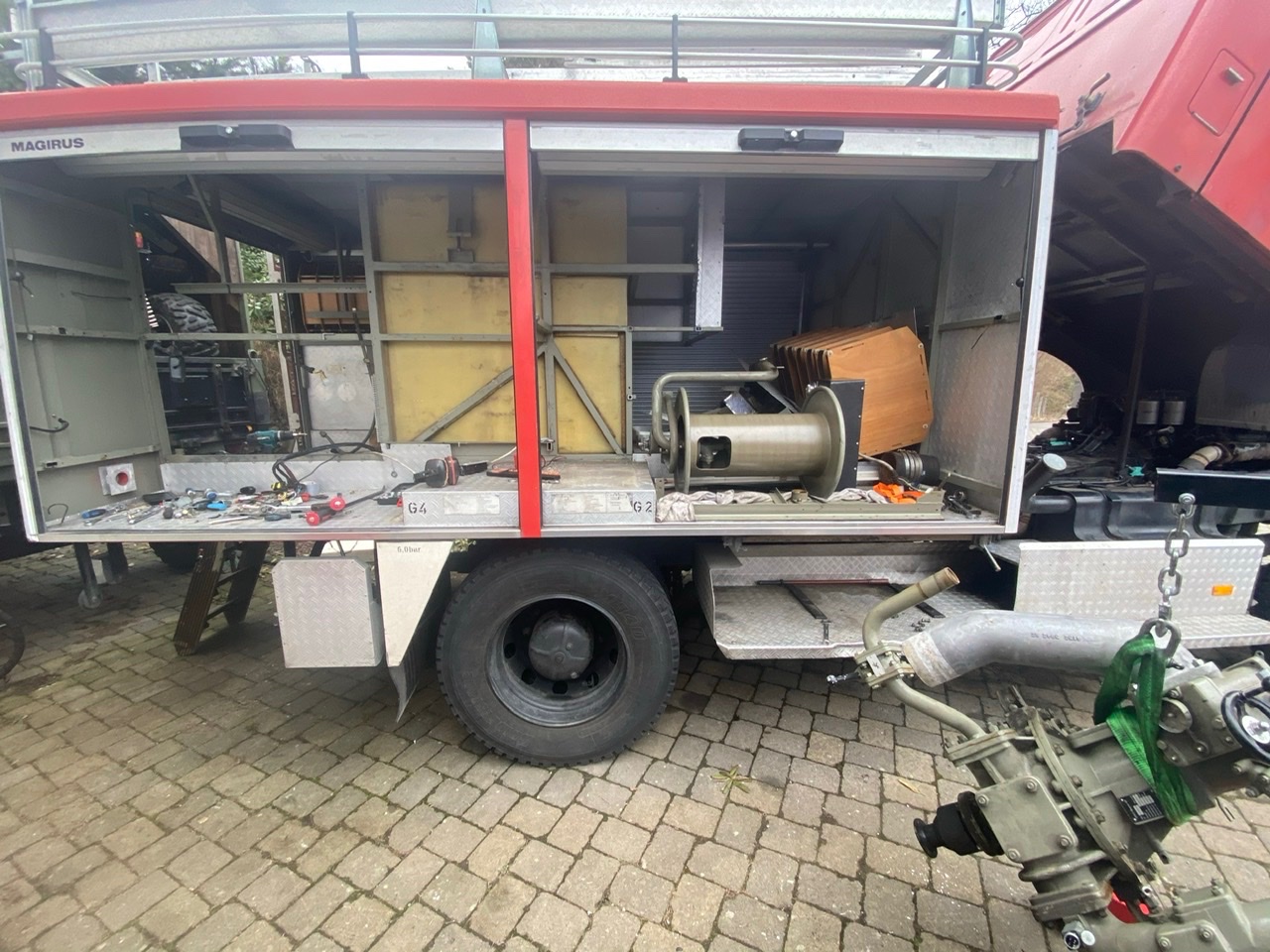

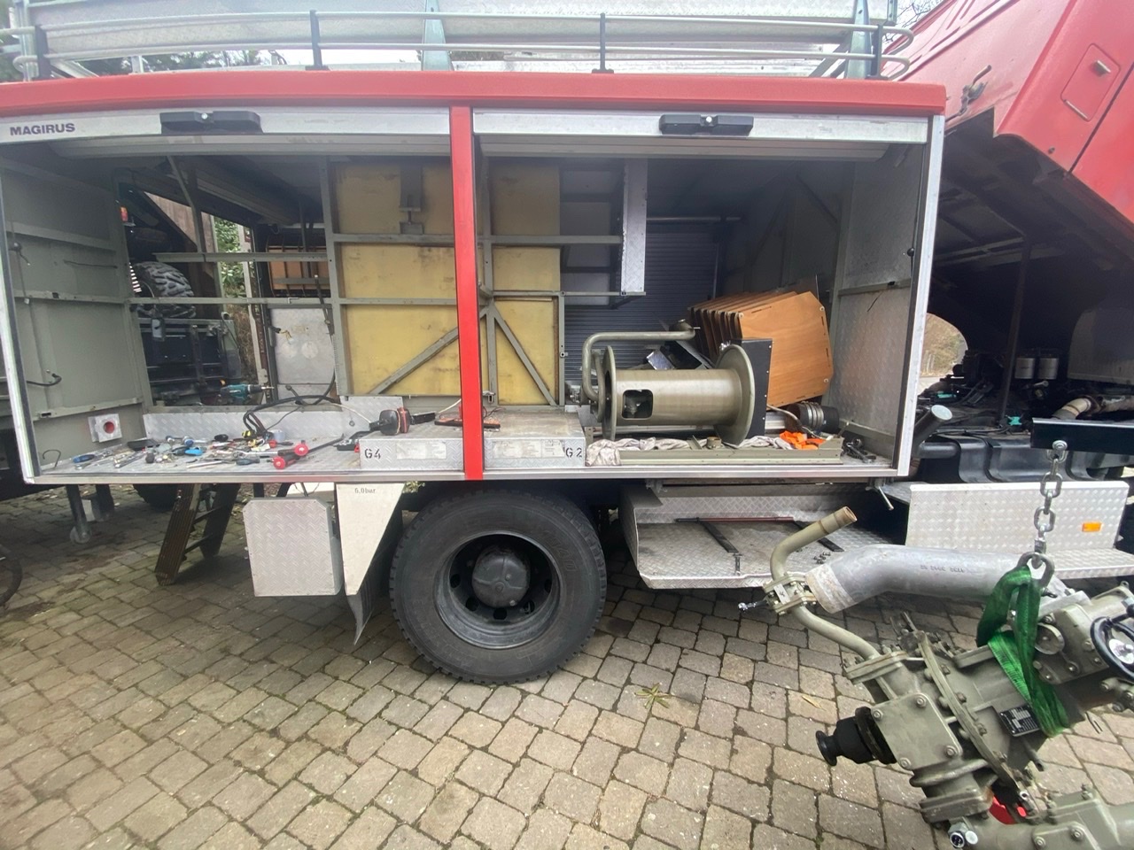

Moin Moin zusammen. Wir sind angefangen die Feuerwehr Einbauten zu entfernen. Es ist ein Metz Aufbau von 1976. Ehemaliges Tanklöschfahrzeug. Der Tank wird zersägt. Die Arbeit den Koffer anzuheben mach ich mir nicht :D
Können danach alle Streben im Inneren entfernt werden oder müssen welche bleiben?
Dachlast haben wir nicht viel. Der Tank sitzt direkt auf dem Rahmen
Gruß Marc

Schlussendlich hab ich (Lentner Koffer) innen alles rausgeschmissen und noch erhöht.
Ich hab dazu aber ein FEM model gemacht, um mich abzusichern.....
Da ich deinen Koffer nicht kenne, kann ich nicht sagen ob das bei dir auch geht. Das Vorgehen kannst du aber übernehmen.

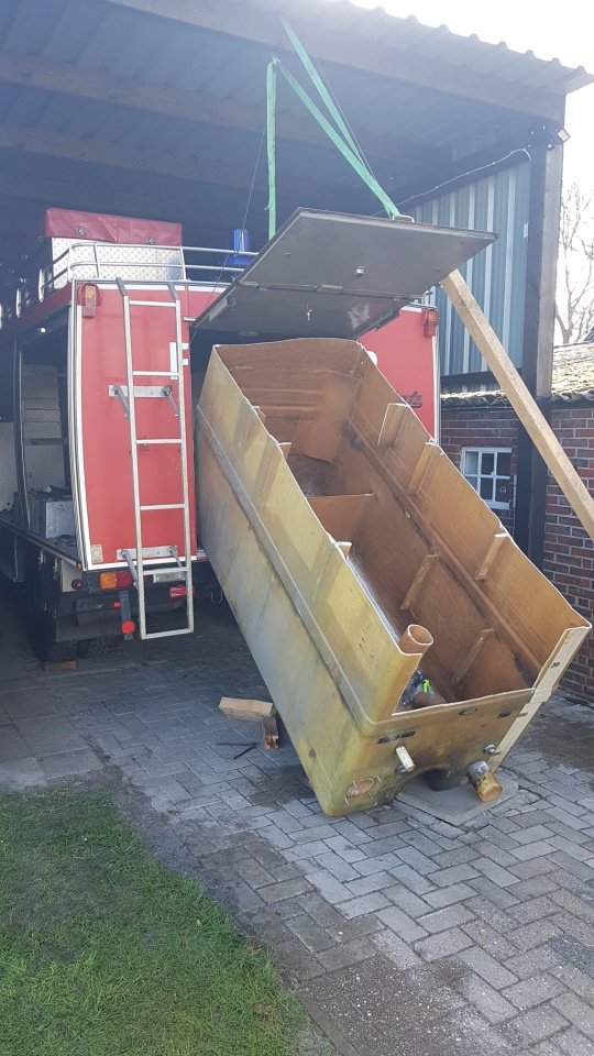

Ja hat alles gut geklappt zum Glück. Tank ging wunderbar raus nachdem er in 2 Teile gesägt wurde mit Stichsäge. :p
Der Koffer ist ja hinten direkt mit dem Hauptrahmen verschraubt und vorne sind Federlagerungen. Wie weit arbeitet der Koffer da? Tank war ja extra auf dem Rahmen befästig mit Spannändern und Koffer umzu sozusagen. Kann ich den Boden (Siebdruckplatte) im Koffer verschrauben und mittig halt nicht damit der Koffer arbeiten kann?

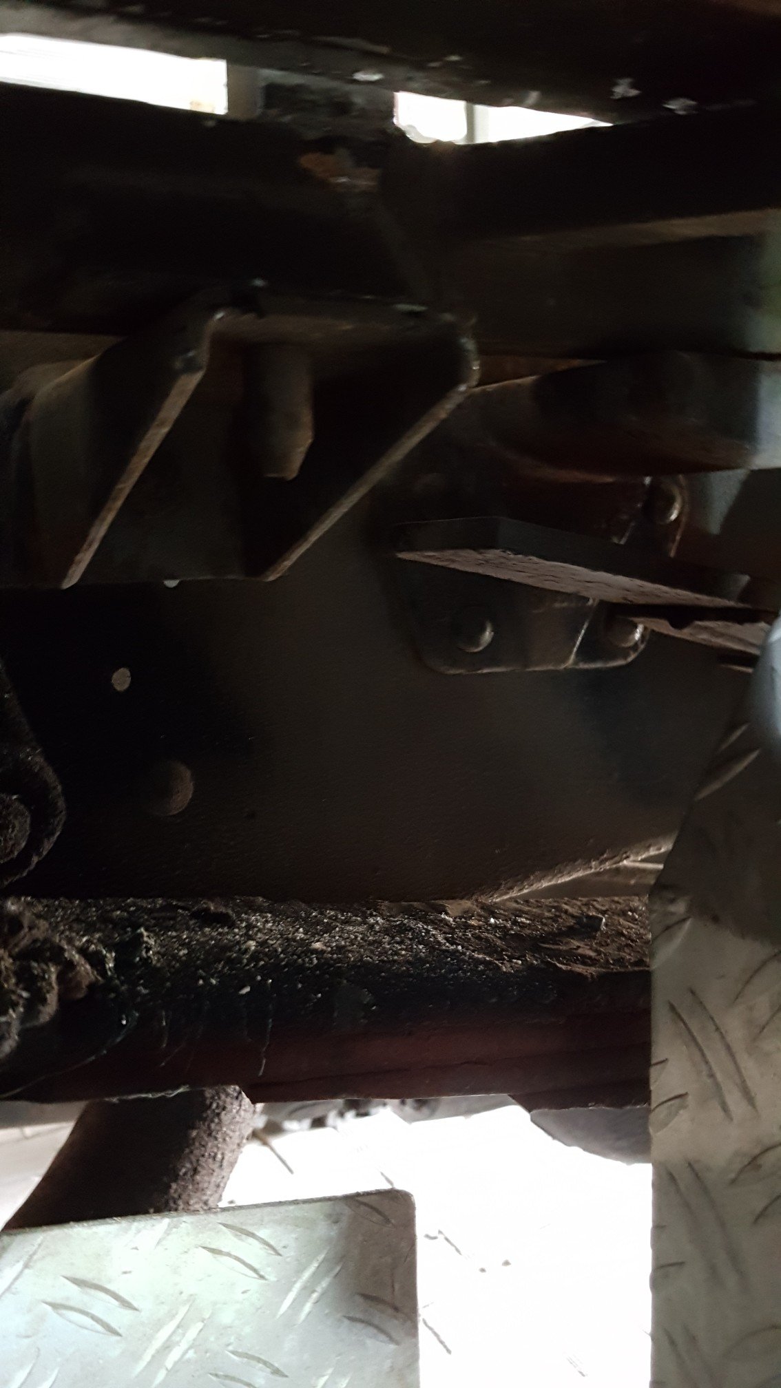

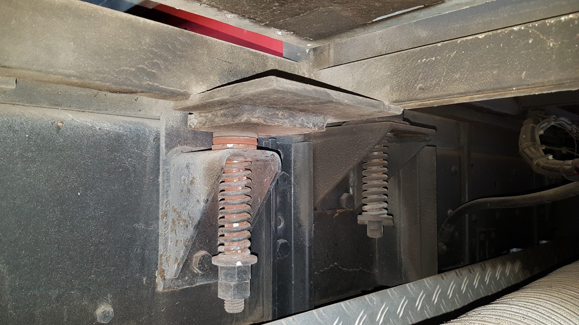

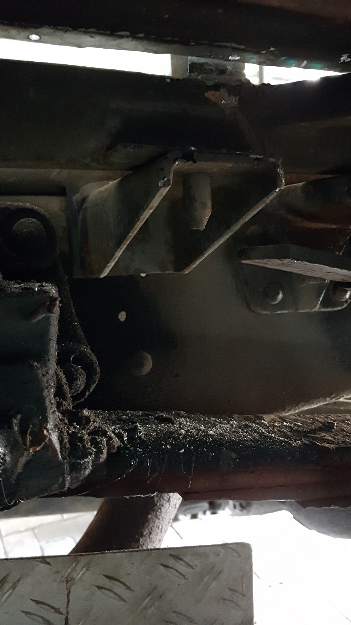

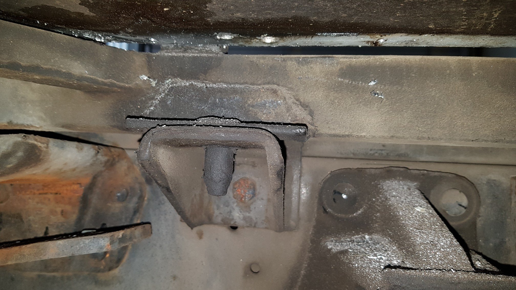

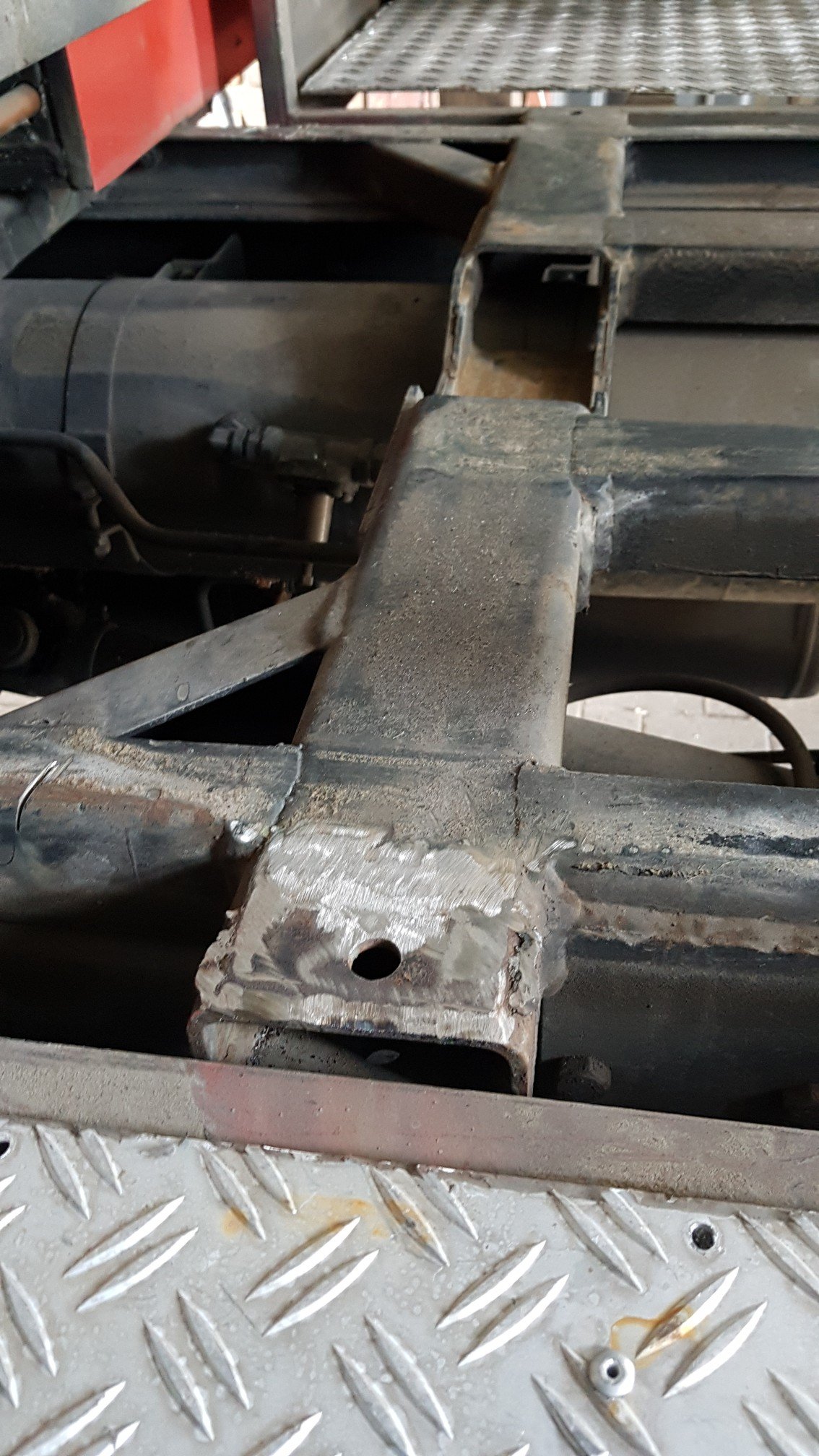

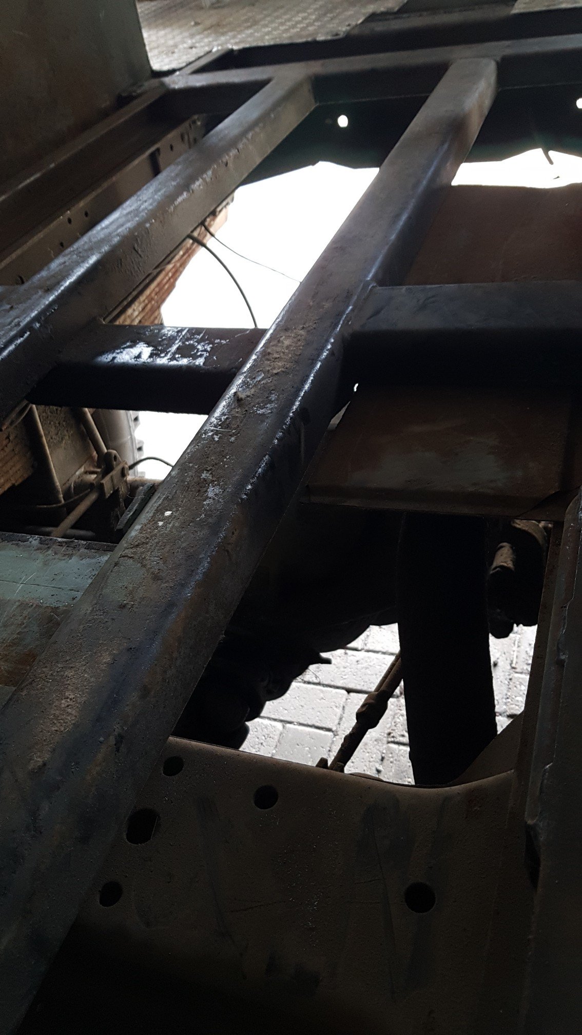

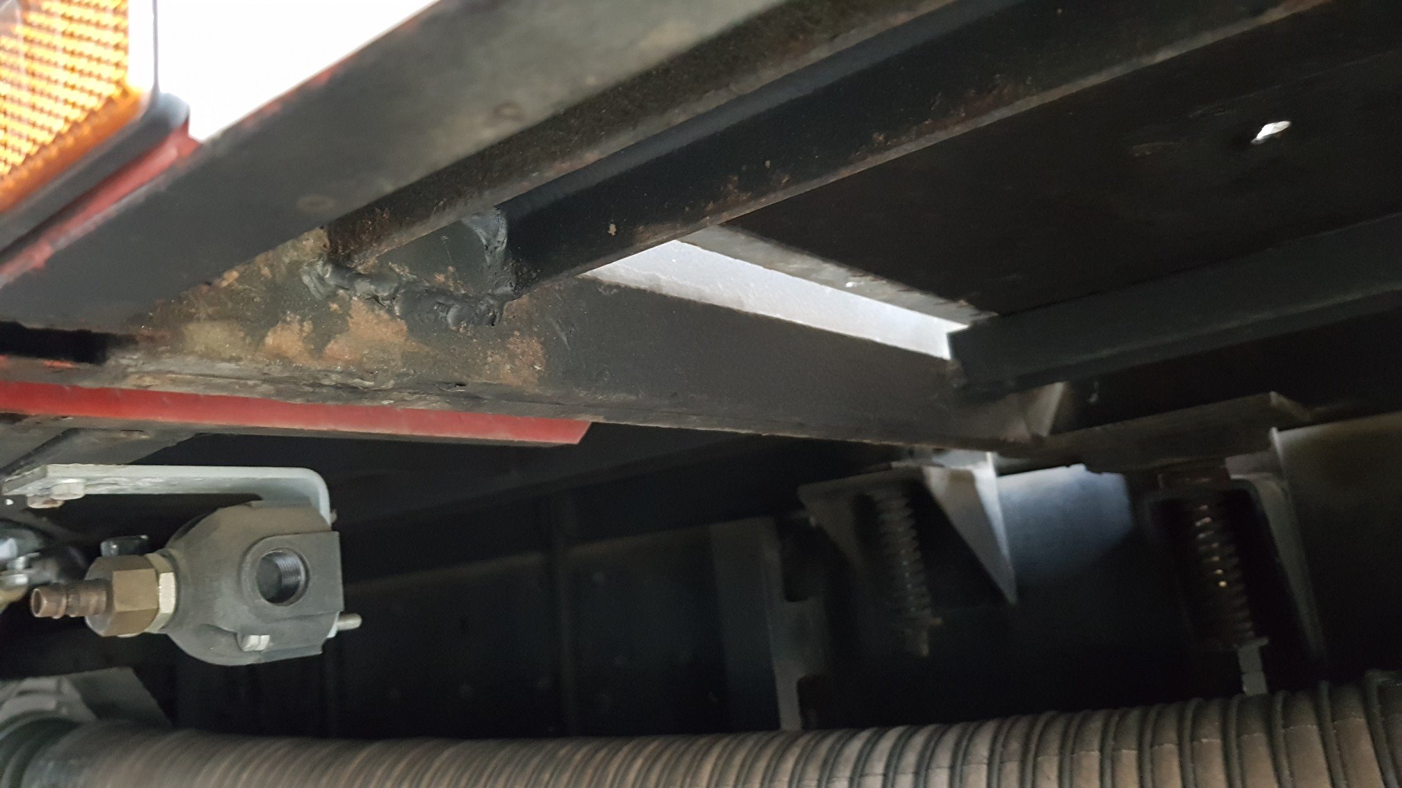

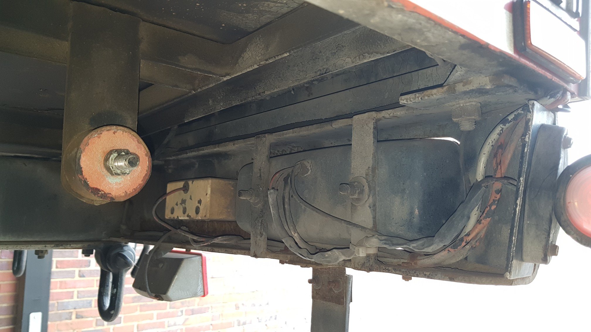

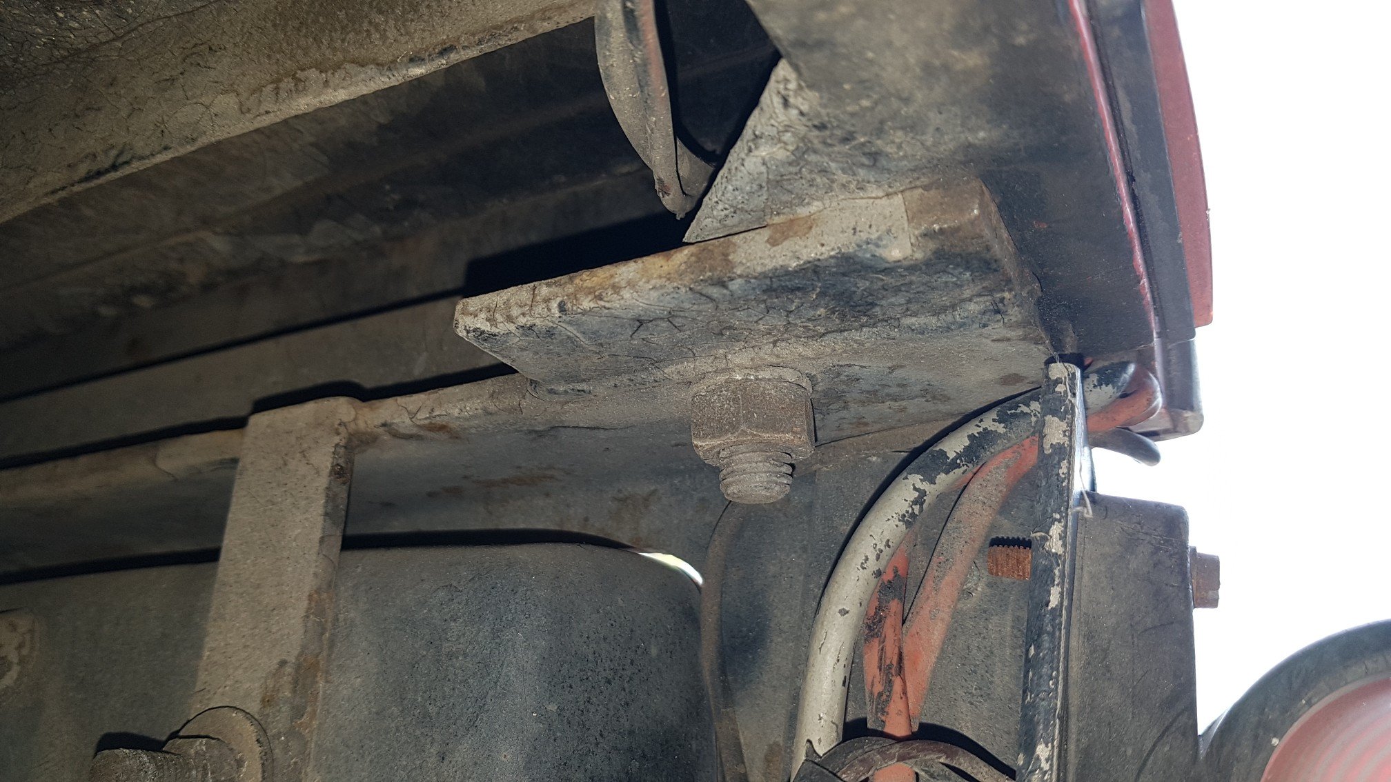

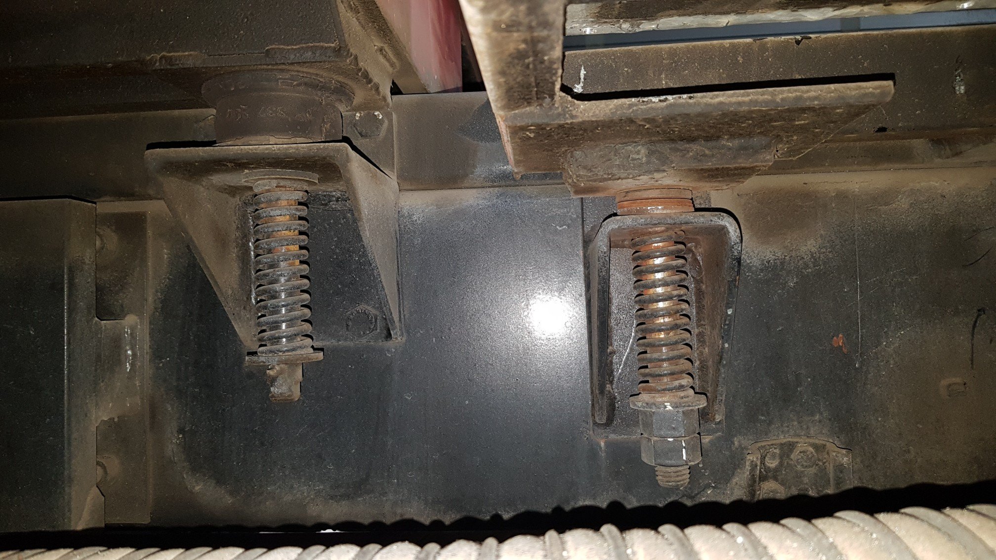

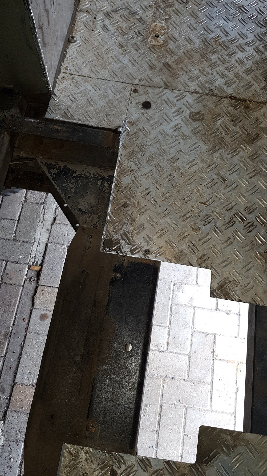

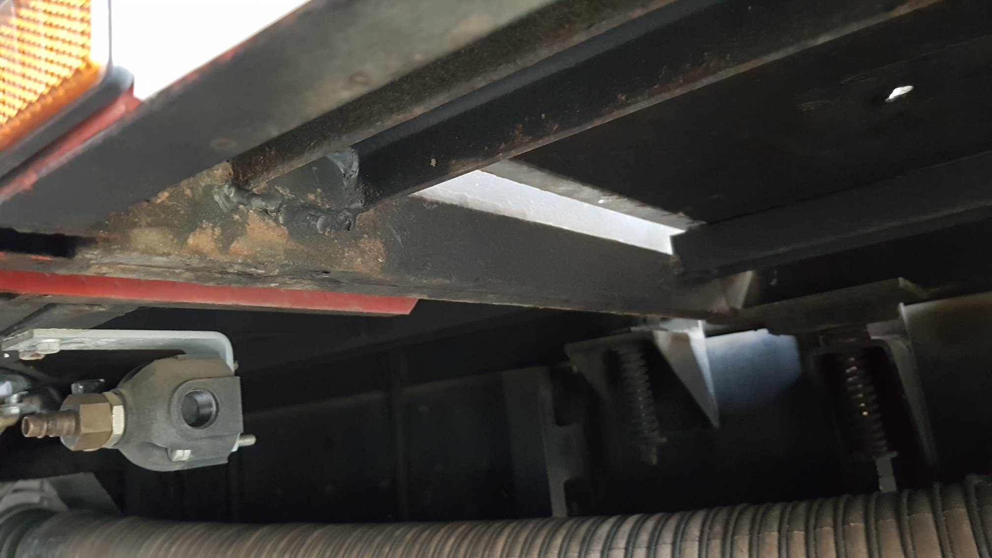

So hab mal paar Bilder gemacht wo der Metz Koffer Gelagert ist. Hinter den Federlagern liegt er auf beiden Seiten auf. Mit einer Art Dorn. Sieht man auf den Bildern ja. Und hinten ist er ja auch verschraubt. Heißt das das er sich seitlich nicht verschränken kann oder wie muss ich das verstehen. Der Rahmen in der Mitte wo der Tank drauf stand ist auf jeden Fall fest verschraubt mit dem Lkw. Allgemein ist vom mittleren Rahmen zum Koffer Rahmen nicht viel Platz
Gruß Marc
meggmann
Beiträge: 8924
Wohnort: Hückeswagen
Re: Metz Koffer Streben entfernen
#19 Beitrag von meggmann » 2022-04-13 14:30:40
Der Zwischenrahmen soll sich ja nicht verschränken sondern nur der Hauprahmen.
Die Dornen dienen der seitlichen Führung und der Aufnahme von Schubspannungen.
Insgesamt kann sich der Zwischenrahmen aber nicht viel bewegen - heb einfach mal ein Rad hinten so 50-60 cm an und schau was passiert, denke da geht schon recht früh etwas auf Block und die Kabine verwindet mit.

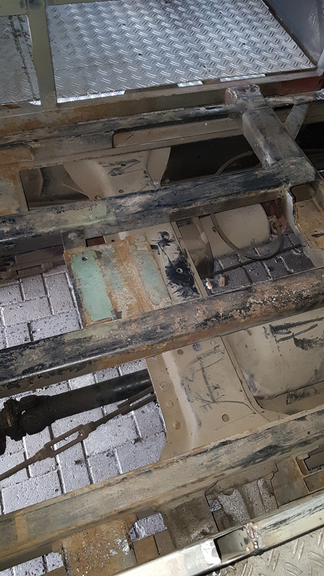

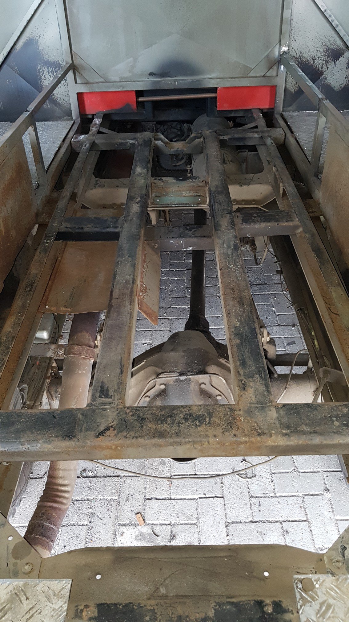

No jo, ich kenn hier schon viele coole Hügel. Aber die Ausführung des Zwischenrahmens ist ja hochinteressant. Der geht bis zum hinteren Federbock der Vorderachse und ist in der Mitte federgelagert und das Fahrerhaus ist hinten auch federgelagert mit der gleichen Feder, sodass wenn der Zwischenrahmen ein Beinchen heben will, dann kann das Fahrerhaus dies auch tun, so dass es zu keiner Zwängung kommt.
Da wünsche ich dir mal, dass dein Konzept auch tatsächlich aufgeht und du nur auf Oldtimertreffen in der Feuerwehr schlafen willst. Ich könnte mir vorstellen, dass da wegen dem Spaßfaktor schnell Mehrbedarf entsteht. Aber das wäre ja auch kein Problem :D
