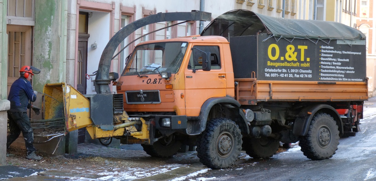

- Wie viel Drehmoment kann das Teil denn ab (z.B. Holzhäcksler) https://www.uni-goettingen.de/de/detail ... 86454.html
