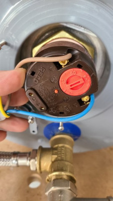

Ich möchte gerne unseren Quick BX auf 24v umbauen damit er nicht Wechselrichter belastet, weiß jemand welches Heizelement hier passt?

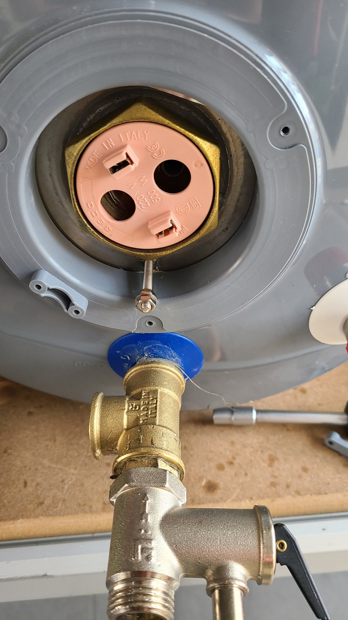

Unter dem grauen Plastikring werden die Schrauben des Flansches sitzen. Entweder die Flanschplatte neu herstellen (lassen) , die das Heizelement trägt oder umbauen für Heizelement 24 V.

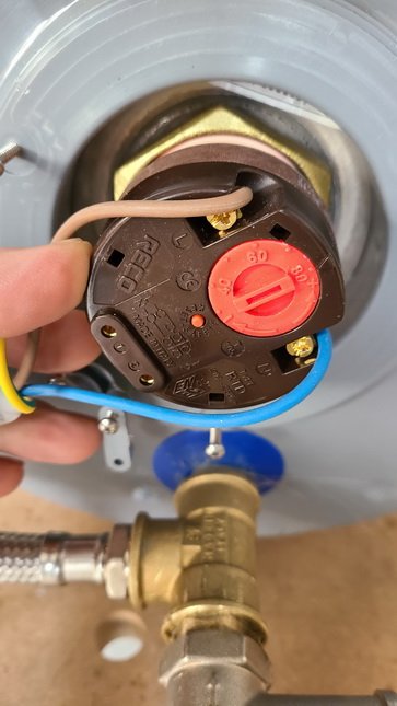

Der graue Ring gehört schon zum Gehäuse, den kann man nicht abnehmen. Man kann nur den Heizstab ausbauen, was im Moment aber nicht geht weil mir dazu die 55er Nuss fehlt. Darauf aufgesetzt ist noch der Thermostat, hatte ihn für das Foto abgenommen. Der ist natürlich derzeit auch auf 230v....

Wenn der Sechskant der Sockel selbst ist, könnte es sich um ein zölliges Gewinde handeln im Boiler. Ein dort passender Stopfen wäre dann eine mögliche Basis.

Und wenn es ein zölliges Gewinde ist, kann man mal bei ebay gucken. Da gibt's die zöllig um 30 €.

Wo würde man denn den Thermostat abgreifen können? Auf dem Bild links sind 2 Kontakte, wenn es die richtigen sind müssten die Potentialfrei sein, oder?

Ich hab jetzt heute mal einiges gemessen bei dem Sensor. Die beiden Öffnungen (links unten auf dem Bild) sind genausü geschaltet wie die Kontakte an denen die Heizung angeschlossen wird. Der Thermostat sitzt zwischen dem rechten Anschluss (brauner Draht, Phase) und der rechten der beiden Kontakte, der linke Anschluss ist direkt durchgeschaltet mit dem Nullleiter.
Irgendjemand eine Idee wie ich hier den Kontakt anzapfen kann um einen Wechselrichter damit zu schalten?

Die Beschaltung ist doch auf dem Braunen Regler aufgedruckt. Wenn ich das richtig sehe (da ist das Bild etwas unklar) wäre das Thermostat zweipolig ausgeführt.
Verwende einen der Kontaktpaare als Schalter für den Wechselrichter. Wie du das hier anschliessen musst kann ich aber nicht sagen, da ich deine Beschreibung nicht eindeutig verstehe.

Wenn’s ein zölliger Anschluss ist einfach gegen 24V tauschen (siehe oben), gibt’s doch wie Sand am Meer
€ 18,32 15% Rabatt | U Form 24v 300w Edelstahl Rohr Heizung Element Schraube Stecker Heizung mit 1 Zoll BSP Gewinde
