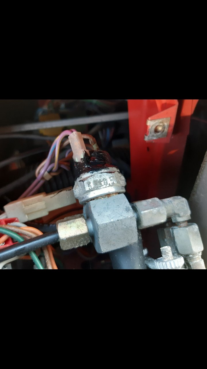

Mein 90-16 verliert langsam aber hörbar Luft. Hinter der Druckluftmanometeranzeige, am Schalter. Ich habe mal ein Foto gemacht. Zur schwarzen Pampe sage ich jetzt mal nichts....
Hat einer von Euch viell. eine Idee wo ich sowas herbekomme?
Vielen Dank !

Ich würde den Schalter Mal ausbauen und saubermachen.
Da steht ja der Druck drauf. Dann noch das Gewinde messen und Google futtern.
Wobei ich eher davon ausgehen würde, dass die Klebemasse das Abrutschen der Kabel verhindern sollte.
Spritz Mal alles mit Seifenlauge ein. Dann siehst du wo es hat kommt.
Bei mir waren schon Mal die Leitungen zum Manometer kaputt.
Die habe ich dann einfach neu bauen lassen.

Luft kommt aus dem Schalter, da wo der Kabelschuh sitzt. Ich baue den Mal aus.
Ich will aber bei dem schönen Wetter eher fahren, als schrauben :blush:

Ich würde mal schauen ob ab Seite 157 was passendes dabei ist:
https://herthundbuss.com/blaetterkatalo ... /#page_156

Druckschalter am Anzeigegerät für Vorratsdruck Wabco 4410140040 IVECO 03455124
Aus der Ersatzteilliste
Gruß Micha
