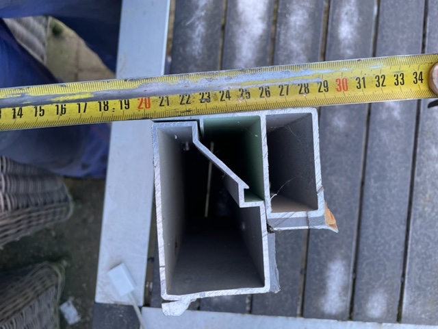

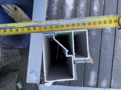

Auf vielfachen Wunsch einer einzelnen Person .
Strangpressprofil Zeppelin FM 2
Das linke Profil ist das, was quasi die Unterkannte des Shelters ist
Zuletzt geändert von OliverM am 2022-03-15 20:19:18, insgesamt 1-mal geändert.

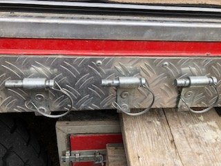

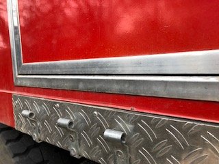

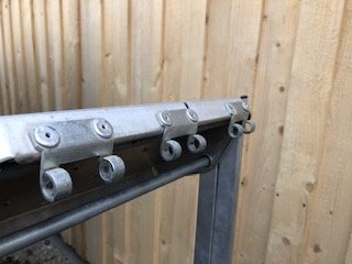

Hallo Grijo,
wir haben das mit trennbaren Scharnieren aus dem Anhängerzubehör gelöst:
So ist auch der Anstellwinkel je nach Untergrund variabel
Treppe ist ne Little Jumbo- ebenfalls modifiziert
VG
Ricarda

#4 Beitrag von grijo » 2022-03-16 18:25:48
Diese Lösung gefällt mir sehr gut.
Stabile Nieten in das untere Profil .... das funktioniert bestimmt ....

#6 Beitrag von grijo » 2022-03-16 18:44:32
Hast du 5mm Alunieten verwendet?
Insgesamt 3 Scharniere ?

#7 Beitrag von mesner » 2022-03-16 18:54:28
Ja genau
