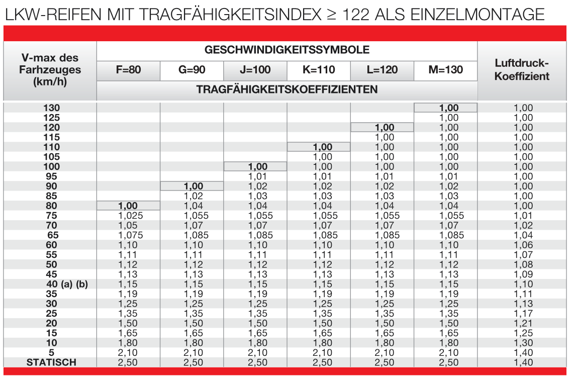

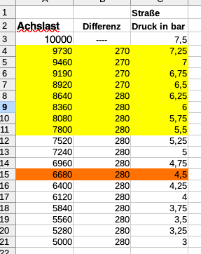

Re: Reifenluftdruck Pirelli Liste PS22 14.00
hier gibt es technische Daten: http://www.pirelli.com/asset/index.php?idelement=19971.
Pirelli gibt den Luftdruck abhängig vom Lastindex an. Je nach Vmax kommt noch ein Koeffizient hinzu.
PS22 -> 164/160G.
Werte unterhalb 7800 kg sind extrapoliert.
Olaf
PS22 -> 164/160G.
Olaf
