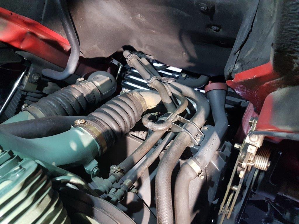

wir möchten unsere Wasserheizung nutzen, um über einen Platten-Wärmetauscher den Motor vorwärmen zu können,
oder die Motorabwärme nutzen, um den Aufbau zu heizen, bzw. den Boiler.
Dazu wollen wir jeweils in die Vor- und Rücklaufleitung vom Motor zur Fahrerhausheizung ein T-Stück einbauen.
In diesem zusätzlichen Kreis sollen der Plattenwärmetauscher und die Umwälzpumpe eingebunden werden.
Uns ist jedoch nicht klar, wo genau die Vor- und Rücklaufleitungen zur Heizung liegen. :huh:
Habt ihr einen Tipp, wie wir das herausfinden können? Wie habt ihr das gemacht?
Wir haben einen MB 1124AF. Hier ein Foto von den Kühlwasserschläuchen im Motorraum.

Kannst dir aussuchen welche der drei Varianten dir an besten gefällt. In deinem Fall wäre dann der Plattenwärmetauscher die Standheizung.
Seite 18 - 20:
https://www.esparofmichigan.com/manuals ... 8%20GE.pdf
