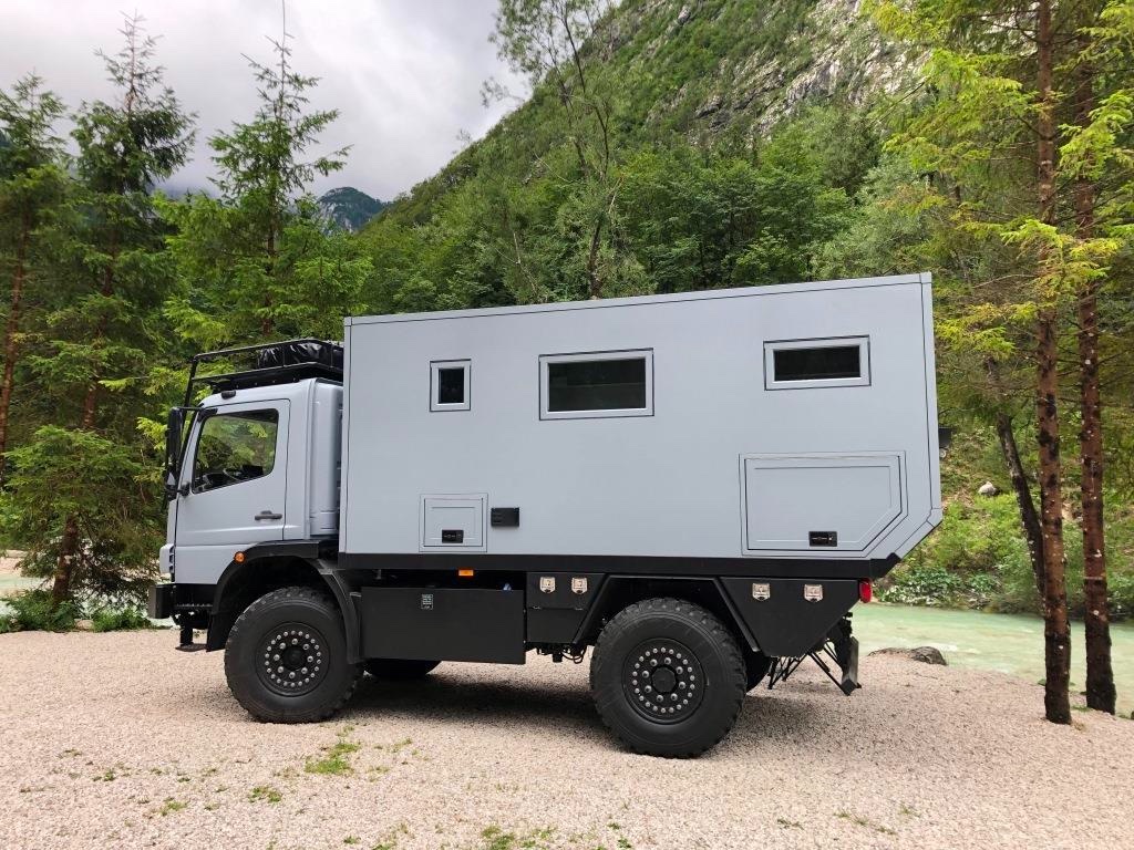

Das wird bestimmt ein lustiges Auto , 4,8 mtr. Kofferlänge bei 3,26 mtr. Radstand .

Das Maßverhältnis Radstand/Kabine hat mich auch stutzig gemacht. Wir haben 3,5m/4,53m. Mehr Überhang würde ich nicht wollen.

Warum, das Fahrerhaus weiter nach vorne rücken?

ööhhmmm... Jetzt ist es eh zu spät, aber warum wird das ein lustiges Auto?
Wir haben auch 3,26m Radstand bei 4,7m Kabine....
Gewichtsverteilung passt, Rampen- und Böschungswinkel passen (für uns)...
Grüße, Ralf

Vom Bild her passt die Kofferlänge. Der Reifen hat etwas wenig Platz zum Kotflügel. Hat der Koffer bei Verschränkung genügend Platz zum
Kotflügel? Ich würde den Koffer vorne anschrägen.

Anschrägen bringt bei uns nix, da nur ca. 20 cm Platz zwischen Box und Fahrerhaus mit Durchgang, unten ist die Standheizung für das Fahrerhaus+Getriebe...
Weiter anrücken durch Schräge vorne unten wäre dann fast "vollintegriert"... Haben den Abstand Box zu Fahrerhaus denke ich auf das Minimum ausgereizt...
Kotflügel sind an der Box befestigt, bei Verschränkung geht es sich grad so aus mit den Reifen... Passt, die Bedenken hatte ich auch...
Sorry Milan für diese Off-Side Diskussion bzgl. Kofferlänge in deinem Tröt: Ich denke deine hinten abgeschrägten 4,80m gehen GRAD SO auf einem kurzen Fahrgestell mit 3,26m Radstand wenn man paar Dinge beachtet....
Aber Anrücken so gut es geht vorne, das stimmt schon. Good Luck und viel Spass mit deinem Projekt!

das ist genau der Punkt, ich möchte die Bodengruppe gemeinsam mit dem ZR Konstrukteur abstimmen und festlegen welche Verstärkungen, wo und wie in die Bodengruppe sollen
Mein Ziel wäre es den ZR mit den Längsträger und den dazwischenliegenden Querverstrebungen, ohne "Querausleger" nach außen auszuführen.
Ich würde die Querträger gerne direkt in die Bodengruppe bis ganz nach außen einlaminieren lassen.
Was haltet ihr davon?

sehe ich auch so, genau aus diesem Grund habe ich die Frage hier eingestellt, siehe auch meine Antworten an Rico und Peter
Zur Kofferlänge bin ich mir schon im klaren, dass wir alles ausgereizt haben, aber das bewusst.
Ich habe das ganz kurze Fahrerhaus und komme so nochmal ca. 20 cm weiter vor wie du, somit müssten wir beim Überhang die ziemlich gleichen Maße haben.
Der Böschungswinkel liegt (nach Skizze) bei 38°

kann sein das es ein lustiges Auto wird, aber das war doch nicht meine Frage
Das wird zwar kein ganz kompaktes Fahrzeug aber mit der kurzer Fahrerkabine, wird da schon einigermaßen
Für unsere Ansprüche wird es hoffentlich reichen

wie ist den bei 3,5m/4,53m dein Überhang?

das ist genau so bei uns gemacht: der ZR besteht aus den Längsträgern und den dazwischenliegenden Querverstrebungen.
Die "Querausleger" nach außen sowie weitere Verstärkungen (u.a. ein Metallrahmen ähnlich einem "Ringanker", usw...) befinden sich in der Bodenplatte.
Ein Teil des ZR ist quasi in der Bodenplatte integriert...
Die Bodengruppe fällt daher durch die thermische Trennung etwas dicker aus, funktioniert aber sehr gut, auch im Winter bis -19 Grad getestet... (Mehr "Winter" wollen wir aber auch ehrlich gesagt nicht...).
