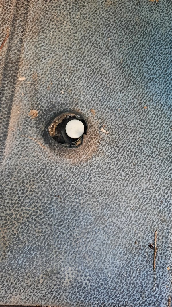

Hallo Kollegen,
nachdem mir und dem "Nachbarforum" die Ideen ausgehen..bez keine kommen...
frage ich hier das "Breitwissen"
Ln2, Bodenmatte im Bereich Ventil Motorbremsbetätigung verschlissen/bröckelig...
musste es mit Messer wegschneiden, damit es freigängig bleibt.
Würde es gerne "drückbar" wieder abdecken.
Hier ein Bild:
Bodenventi
Bodenventi
Im kürzlich erstandenen Vario....gibt es eine Fussmatte mit eben genau einer solchen, eingearbeiteten Gummiabdeckung...
Finde aber nix kaufbares dergleichen....
Habt ihr eine Idee???
Danke,
Manne

Wie nebenan schon geschrieben: Ich hab einfach das hier drübergelegt.
https://www.ebay.de/itm/332057076256?chn=ps
Gruß, Volker

vm+flinux hat geschrieben: ↑
2022-03-01 11:21:41
Gruß, Volker
Hat meine Freundin in ihrem 814 genauso gemacht.
Funktioniert problemlos. Nur sieht man halt dann den Druckknopf nicht mehr so offensichtlich, gewöhnt man sich aber schnell dran.
Grüße, Störenfried
