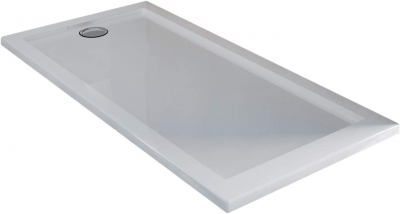

Re: Duschkabine: HPL oder PVC
Hi als Duschwanne und Abtrennung habe ich dies.
ist leicht, nicht so hoch, da ich ein Hubdach habe und an der Decke ist ein normaler Duschvorhang, der nach oben gezogen wird, da am Dach festgemacht. Eigentlich ganz einfach.
Also die Duschtrennwand steht auf der Duschwanne oben auf. und ist an der Aussewand fixiert.
Finde ich gut. Leicht zu pflegen. Nur eine Idee. Ist nicht jedermans Geschmack, aber leicht und einfach zu kaufen und es war gar nicht so teuer (damals)
Dusche ist 1400x700 und die Trennwand ist passend.
Gruss Jan
Gruss Jan
