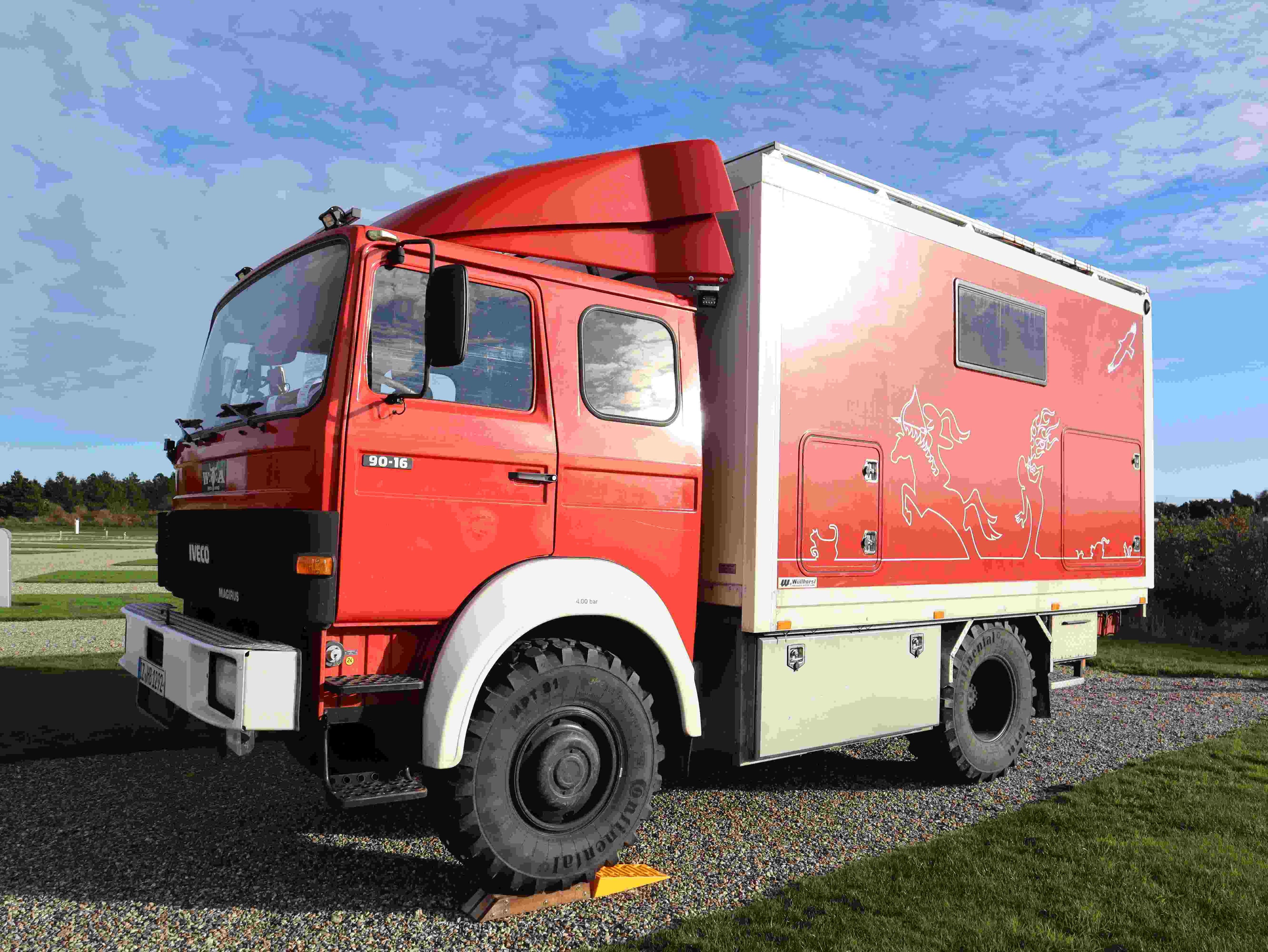

Re: Spoiler bzw. cW-Wert begünstigende Formen und Anbauten?
Ich habe einen Spoiler als einfache Schräge zwischen FH und Aufbau montiert...hat auf der Autobahn etwa 1 knappen Liter Verbrauchsminderung gebracht. Abseits der AB keine merkbare Änderung. Ob die Aerodynamischen Optimierungen was bringen hängt in erster Linie vom Einsatzprofil ab. Bei einem Fernverkehr LKW, der hauptsächlich Autobahn fährt macht es Sinn, bei einem Verteilerlkw nicht.Da ist das Zusatzgewicht vermutlich schädlicher, als der Aerodynamische Gewinn. Für einen Allrad Reise LKW bei dem die Autobahn nur der An und Abreise dient wird der Gesamtnutzen dementsprechend minimal sein..

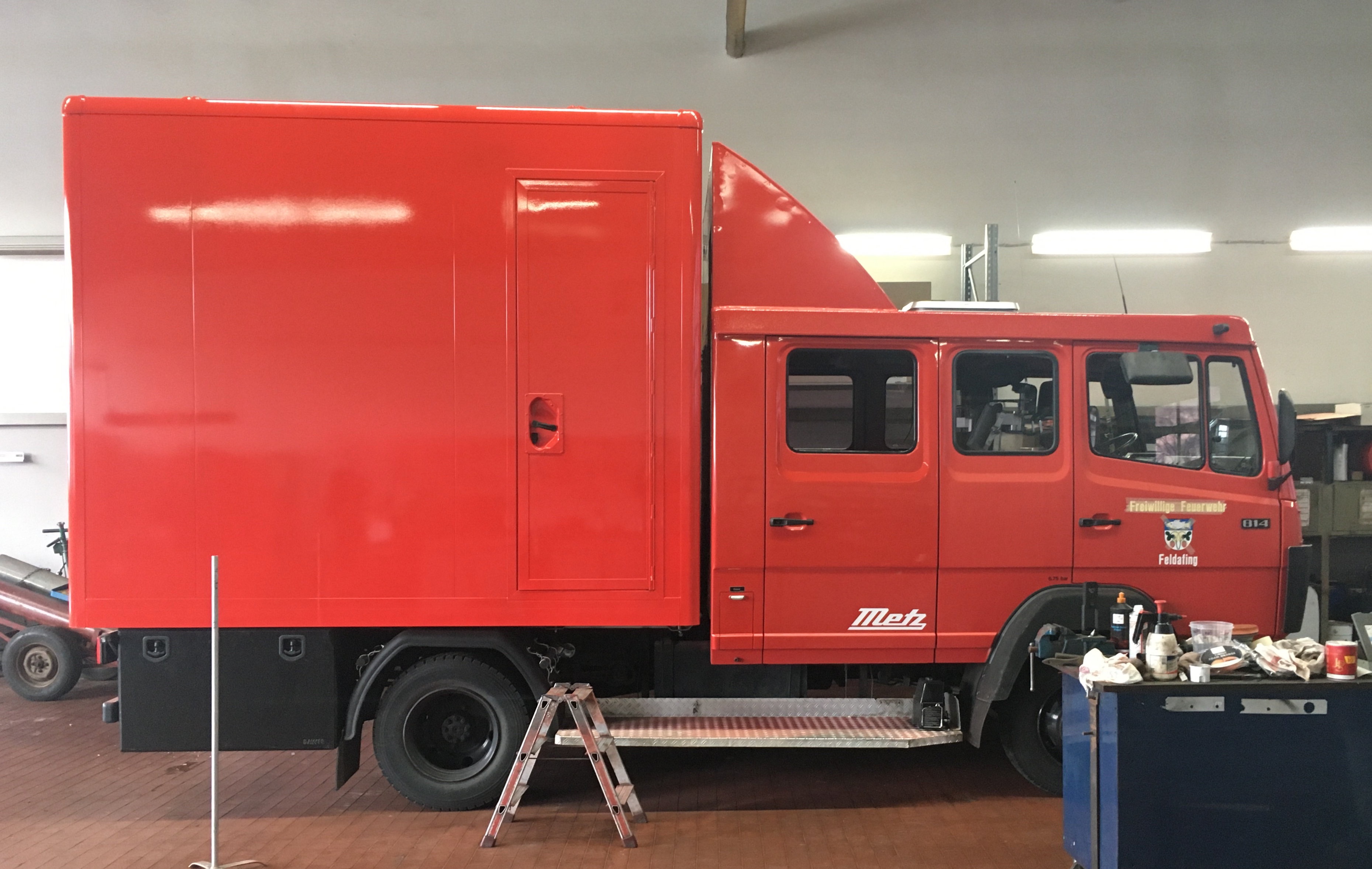

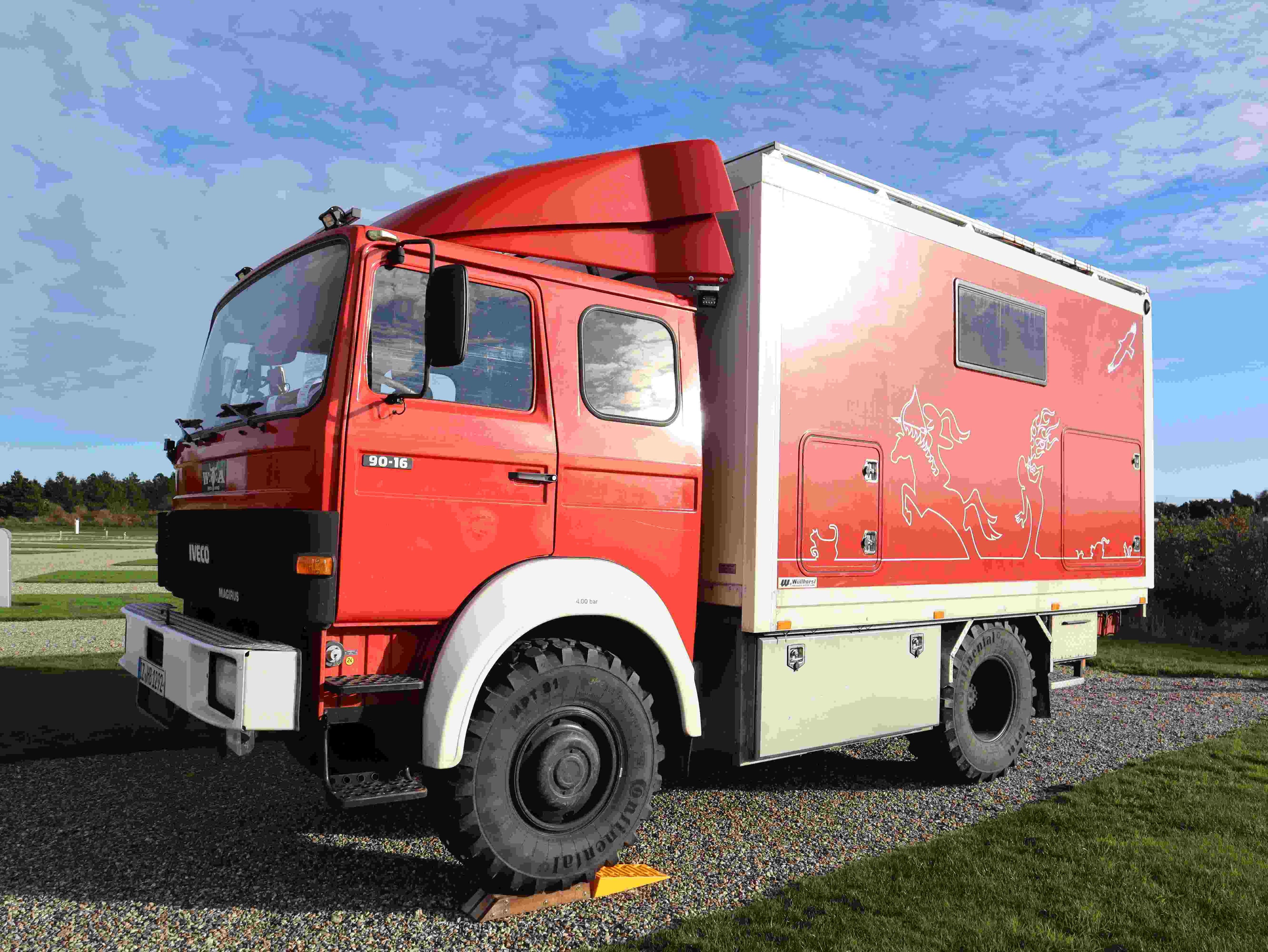

Ein weiterer Aspekt einer möglicherweise cW-Wert begünstigenden Form ist mehr Platz im Fahrerhaus.
Wir haben auch über einen Spoiler nachgedacht, da der Absatz zwischen DoKa und Koffer doch recht groß war und haben dann statt dessen das Dach angehoben. Jetzt kann man aufrecht vom Koffer zur DoKa gehen und sich auch gut an den Tisch dort setzen.
In Summe nicht schön, aber praktisch und möglicherweise auch noch windschlüpfriger.
Christoph
Bei sehr ähnlichen oder gleichen Fahrzeugtypen und gleichen Strecken sind es 3 Faktoren, die die Verbrauchsangaben erheblich und bis zu etwa 20% verändern können:
Fahrweise
Gesamtgewicht
Messtechnik des Verbrauchs
Aber das ist Allgemeinwissen
CW-Wert gehört in unserem Segment nicht dazu.
nach der Fachliteratur sollen sich durch die Verwendung eines angepassten Dachspoilers bei LKW ca. 5-10% Sprit einsparen lassen.
Das wären bei meinem 90-16 ca 1-2l auf 100km. Dieses würde gelten, wenn wir überwiegend auf der Autobahn unterwegs wären.
Da wir günstig an einen "neuen" einstellbaren Dachspoiler gekommen sind, haben wir das Experiment gewagt.
Eine signifikante Verbrauchsreduktion konnten wir nicht beobachten, ebensowenig wie eine Verbrauchssteigerung,
die durch einen falsch eingestellten Dachspoiler ebenfalls hervorgerufen werden kann!
Allerdings haben wir auch keine expliziten Vergleichsfahren gemacht. Habe aber das gefühl, das die Windanfälligkeit
etwas abgenommen hat.
Rein optisch finde ich das Ganze jetzt auch etwas gefälliger, als mit dem hohen Absatz des Koffers.
Gleichzeitig dient der Spoiler als Astabweiser und als Versteck für den Dachgepäckträger.
Aber das ist reine Geschmackssache.
