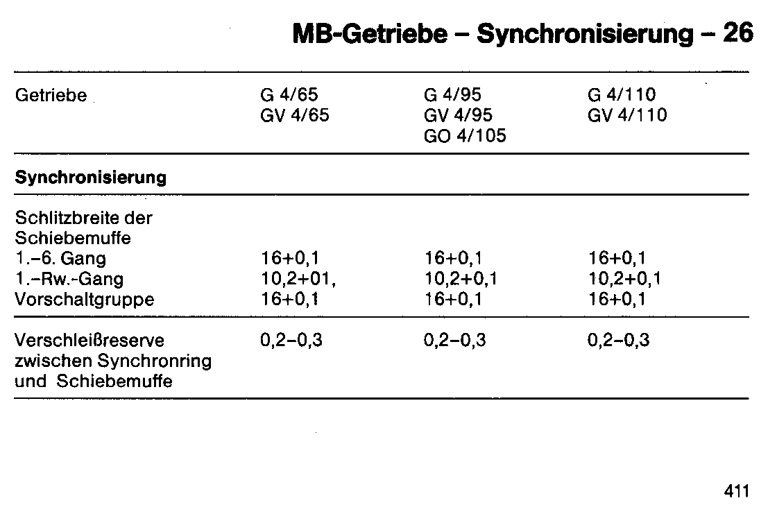

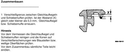

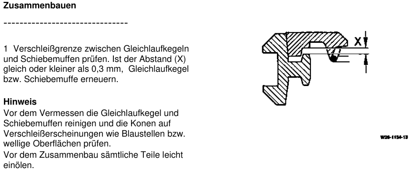

Wir überholen gerade ein GV4-95 Getriebe.
Weis jemand wie man den Verschleiß der Sycronringe / Schiebemuffe messen kann ?
Die Erläuterungen im WIS sind nicht sehr hilfreich .. wie soll ein 0.3er Innenmaß gemessen werden :huh:

Einen Zinndraht auf 0.3 mm quetschen, der sollte dann nicht reingehen, kann man auch mit 0,2 mm anfangen und ihn dann dicker lassen und weiterversuchen, bis er stramm sitzt

Vielen Dank für den Tipp, aber hast Du den den Spalt selbst einmal so vermessen ?
Das Problem ist ja das man an die eingezeichnete Stelle kaum erreichen kann und man eigentlich
auch an der gegenüberliegenden Seite messen muss da der Syncronring sonst nicht gerade in de Schiebemuffe liegt ...
Ich breche mir die Finger dabei ab und es ist kein Messen, sondern eher ein raten !
Gibt es eine andere Methode den Verschleiß zu messen ? Stapelhöhe ( Syncronring - Muffe - Syncronring ) oder so ?
