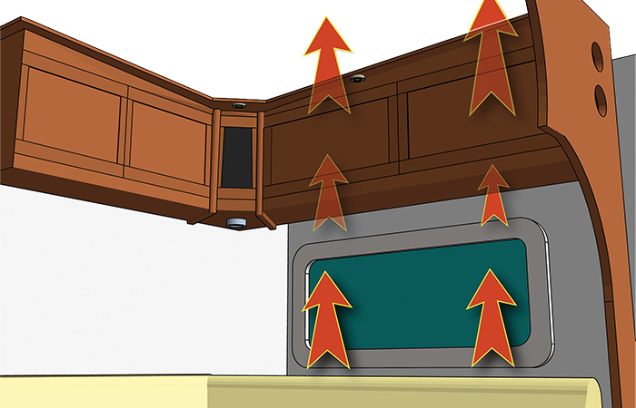

Richtig, und das kann man lösen, in dem man Schränke und Oberschränke hinterlüftet. Richtig funktioniert das aber nur nach dem oben gezeigten Prinzip mit der Warmwasserheizung oder einer ähnlichen Verteilung der Warmluft bei einer Warmluftheizung.ingolf hat geschrieben: ↑2022-01-17 21:15:56Feuchtigkeit in Schränken ist die Folge eines nicht komplett erwärmten Aufbaus. Nicht erwärmte Massen (Wäschestapel, Innenwände) bieten dann genau die kalte Oberflächen, die Kondensation ermöglichen.
Ein nicht ausreichender Luftwechsel und eine ungleichmäßige Wärmeverteilung begünstigen den Prozess.
Nach einigen Nächten Kälte im zwar aldebeheizten, aber damals noch nicht konsequent zu Ende konstruierten Wohnwagen sind sind in den Oberschränken schon mal die Klamotten an der Aussenwand angefroren. Das ist nicht nur die Raumfeuchtigkeit, sondern die Klamotten isolieren dann die Wand noch zusätzlich, aber von Innen, so das dort kaum noch Wärme ankommt und die Außenwand abkühlt.

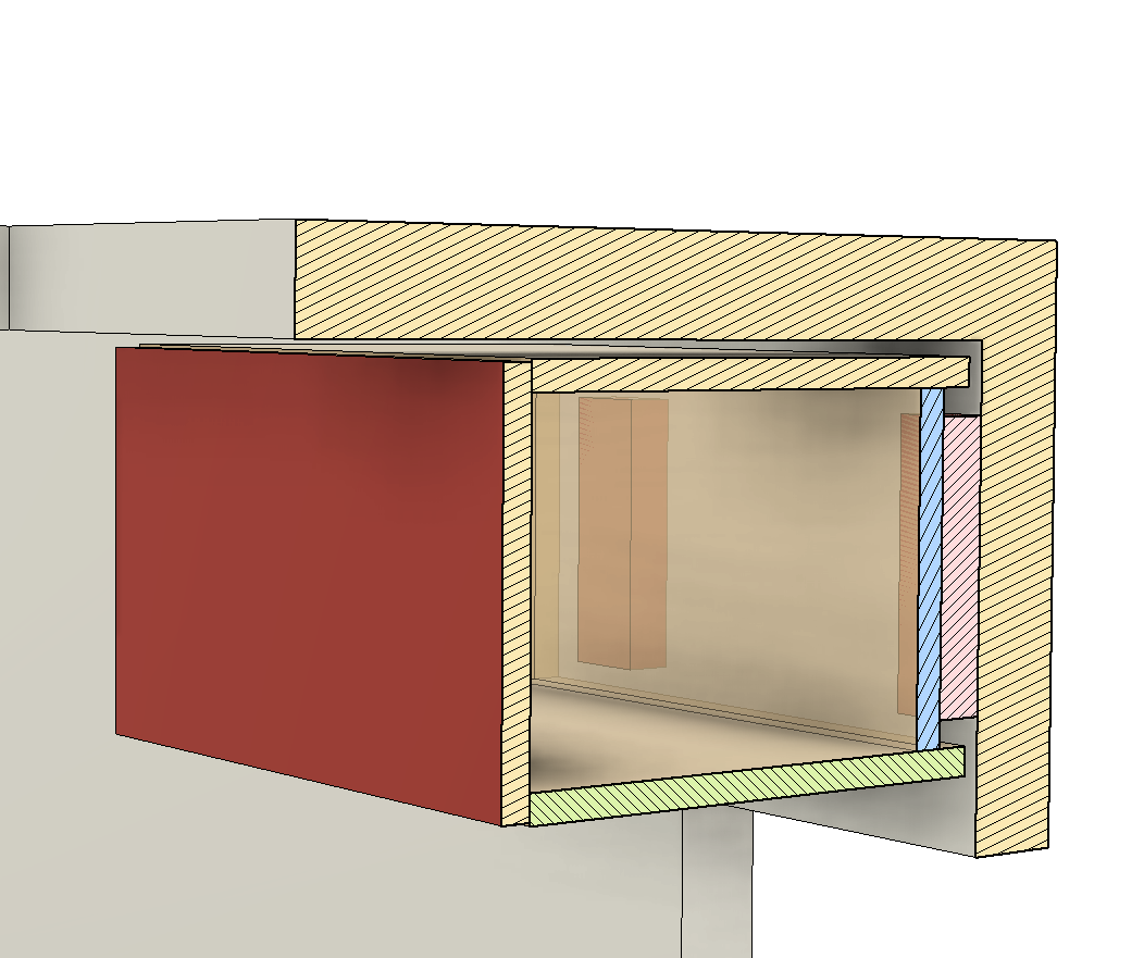

Ihr könntet tatsächlich einfach vertikale Holzstreifen zwischen Hängeschrank und Verschraubungspunkt im GfK legen. Dazu den Hängeschrank nicht bis an die Decke sondern 15-20mm tiefer - schon kann die Warme Luft hinterm Hängeschrank durch. Und oben hättet Ihr noch Platz für bisserl LED-Streifen als indirekte Deckenbeleuchtung. Lässt den Koffer größer wirken, was bei den genannten Maßen nicht schlecht ist.
Ansonsten, wenn Ihr mit den Schränken bis an die Wände ran wollt, könntet Ihr die Hängeschrankböden (zumindest im hinteren Teil) aus Lochblech gestalten und bei den Türen z.B. nen Spalt zwischen Hängeschrankdeckel und Tür / Blende einarbeiten. Ist aber mMn eine unnötige komplizierte Lösung.
